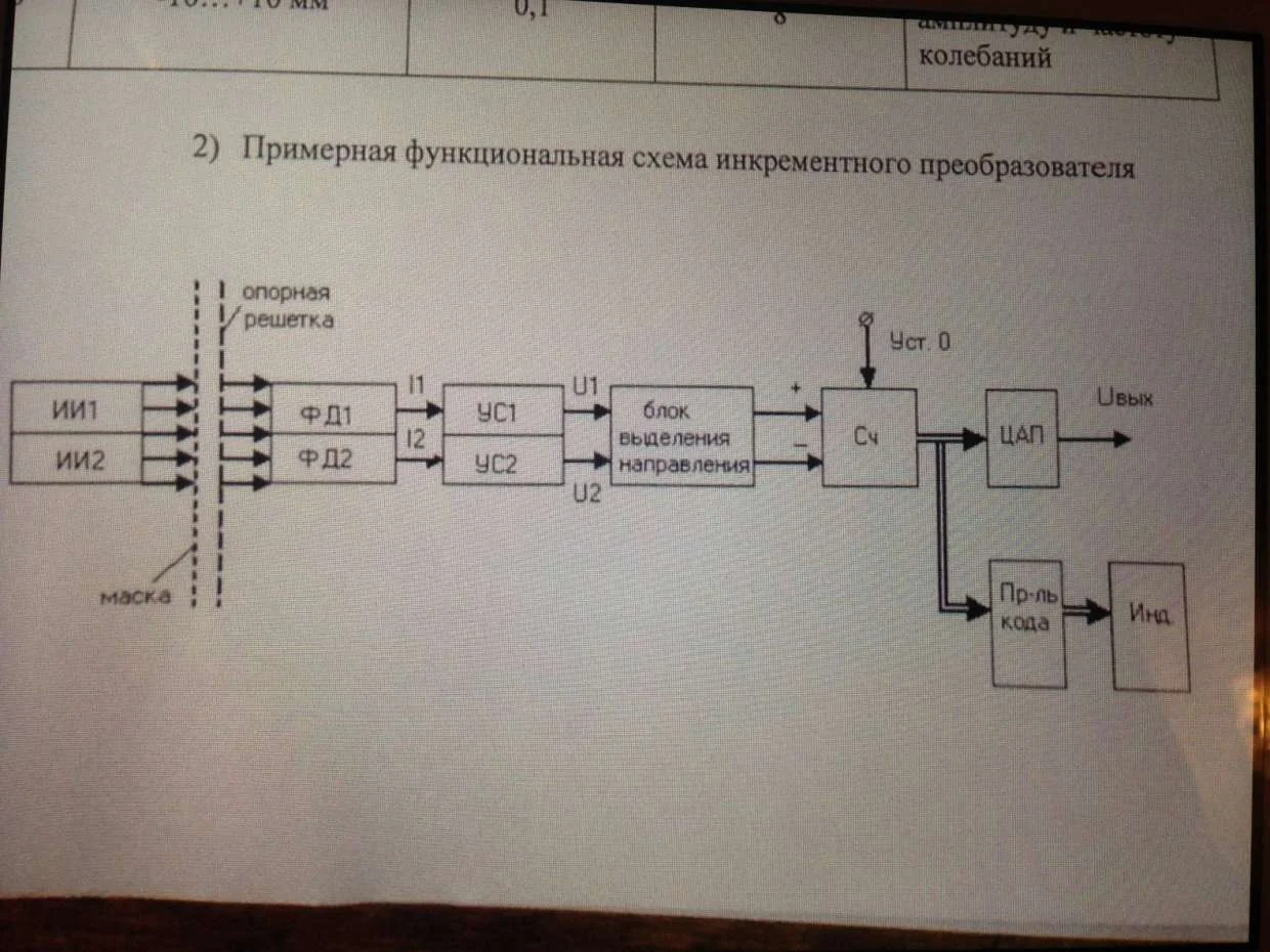

Инкрементный блок обработки виброперемещений
  • Автор темы Автор темы kat
эти сигналы мне же на реверсивный счетчик и надо подать
На двух оптопарах легко определить сигнал реверса, как это делали в реверсивных счетчиках, схема + осциллограммы для примера:
Ого! Если не секрет, где вы это нашли?
только, как я понимаю, это схема с микроконтроллером? мне нужно без...
Это не микроконтроллер, а ПЗУ.
мне нужно без...
Счётчики выдают код 1,2,4,8 его подают на дешифратор, например К514ИД1, а с него уже на индикатор. Схема подключения счётчика, дешифратора и индикатора:
А, понятно, спасибо Вам большое..
