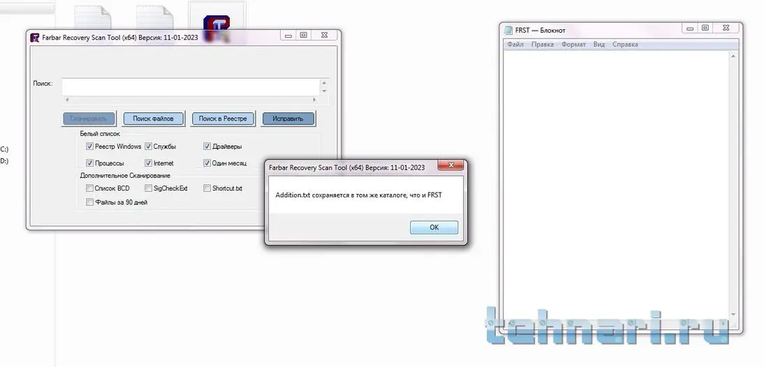

здравствуйте, все сделала, только файлы отчета почему-то пустые, не понимаю, что не так
  • Новая папка.rar
    Новая папка.rar
    117 байт · Просмотры: 16
    18.8 KB · Просмотры: 28
Антивирус отключали?
все получилось, спасибо за совет про антивирус
Отключите до перезагрузки все экраны Avast.
