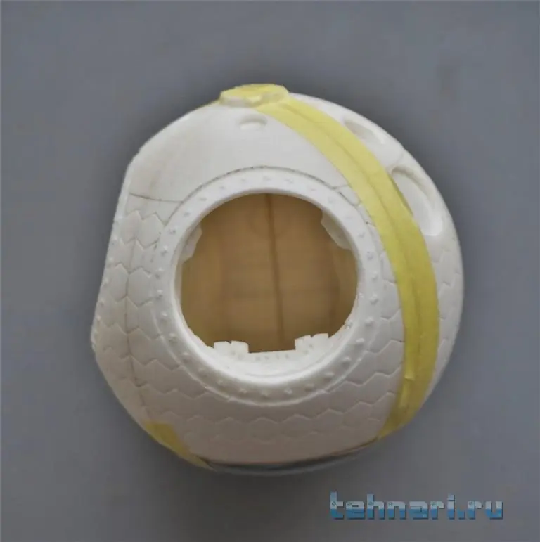

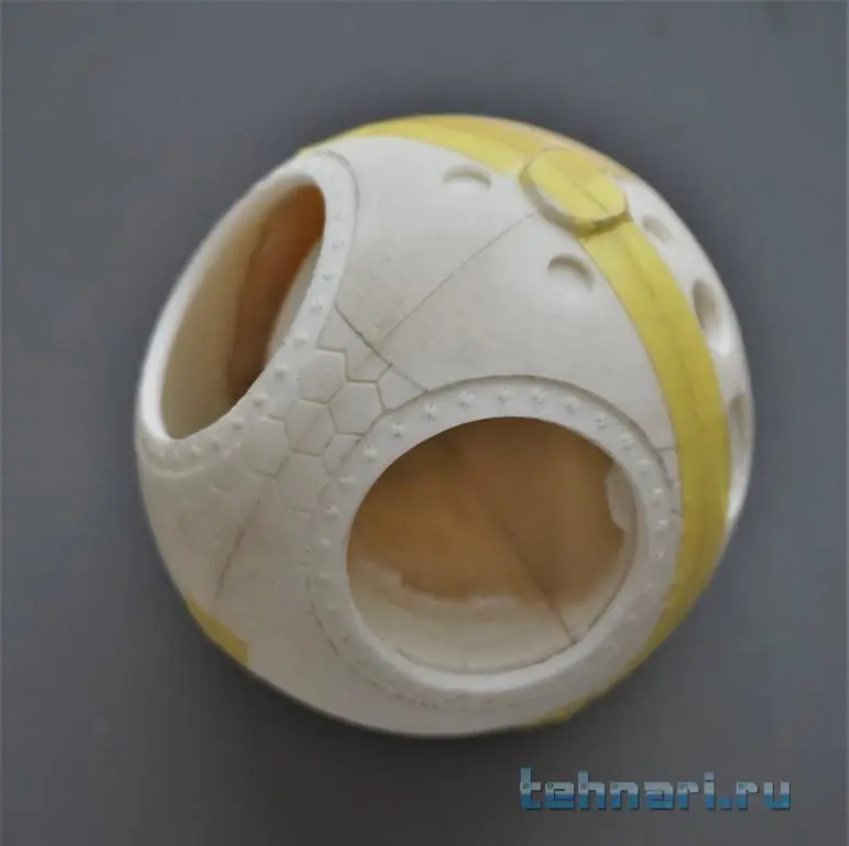

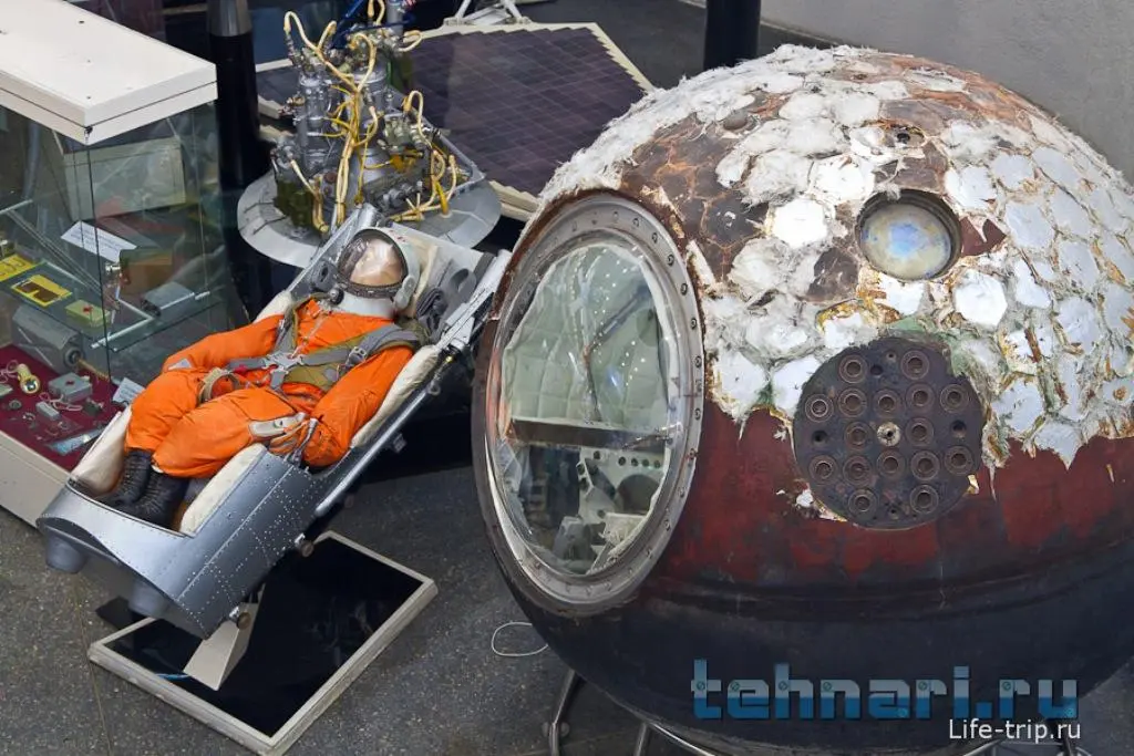

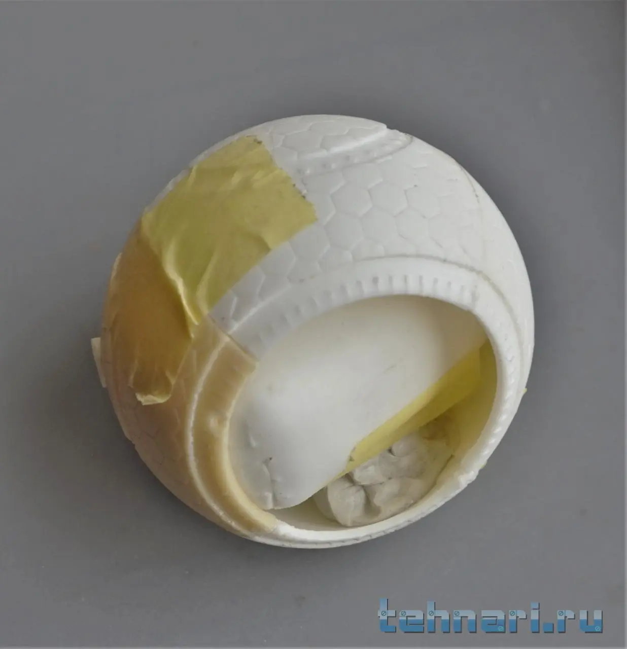

Для создания данной выгоревшей структуры применена сетчатая шлифшкурка. По распечатке из интернета прорисован и изготовлен шаблон для вырезки сегментов поверхности шара. С его помощью из материала шлифшкурки нарезаны сегменты, которые наклеены при помощи цианокрила на поверхность СА. Место стыка сегментов и поверхности шара, украшенной шестигранниками тепловой защиты промазано жидкой шпатлевкой и поставлено на сушку.

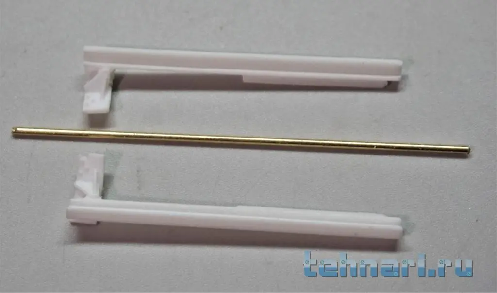

На верхнюю часть корпуса СА добавлено еще некоторое количество блестящих шестигранников и произведена окончательная начинка экстерьера парашютного отсека направляющими элементами, выполненными из листового пластика и шарнирным узлом крепления строп парашюта СА, выполненного из шарнира от очков.

Продолжаем работу с шариком СА. Закрыв малярным скотчем проемы открытых люков кабины космонавта и парашютного отсека, грунтуем поверхность шарика серой грунтовкой "Тамия"., после чего окрашиваем поверхность в коричневый цвет термогрунта, на который снизу примерно до экватора шара наносится слой черной краски, имитирующий обгоревшую термообмазку кабины. На нижнюю часть кабины, оклеенную шкуркой методом "сухой кисти"наносится бело-серебристая краска, которая придает обгоревшей поверхности на шкурке пепельный оттенок. Далее "сухой кистью" наносятся мазки на поверхность шара, вплоть до его экватора.

Верхняя часть шара СА, как наименее подверженная термическому воздействию плазмы при возвращении корабля на Землю, но все же испытывающая воздействие омывающего ее потока воздуха, что приводит в реале к некоторому распушению шестигранников теплоизоляции, зашкуривается губкой для полировки. При этом часть краски снимается и проявляются проблески алюминиевой фольги, ранее наклеенной на эту часть корпуса. Вот такая вот технология окраски получилась...
