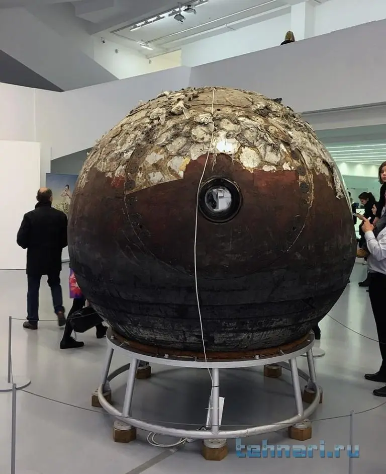

Корпус СА ошкурен и принял вот такой вид. Теперь предстоит работа по его окраске и доведения до вида СА, совершившего полет в атмосфере при возвращении с орбиты.
    11.7 KB · Просмотры: 35
Для защиты корпуса во время его возвращения с орбиты от высокотемпературной плазмы на корпус СА, выполненный из алюминиевых сплавов наносится слой абляционной термоизоляции, выполненный из асбеста, замешанного на фенолформальдегидных смолах. Слой термоизоляции неравномерный и имеет толщину от 3 до 18см. Наибольшая толщина слоя термоизоляции приходится на наиболее теплонапряженное место корпуса, расположенное за спиной космонавта, т.е. на ту часть корпуса СА, которой он входит в атмосферу. Наименьший слой термоизоляции приходится на верхнюю часть корпуса СА.
Помимо слоя термоизоляции на корпус, для сохранения нормальных температурных условий в СА во время нахождения корабля на орбите, равномерно нанесен слой теплоизоляции из слоистого теплоизолирующего материала, выполненного в виде шестигранников с фольгированными алюминием крышками. Дополнительно головная часть СА поверх слоя шестигранников теплозащиты закрывается паянным алюминиевым экраном. Данный экран сгорает при спуске, но в какой-то мере защищает теплоизоляцию от разрушения на начальном этапе спуска.Вот такой вид имеет СА к/к "Восток"после возвращения из космоса.

А теперь настал черед заняться обработкой нижней части корпуса СА. На фото из интернета видно, что поверхность нижней части корпуса имеет выгоревший вид с характерной структурой.
