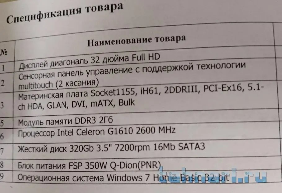

Добрый день.
У нас стоит интерактивная панель с установленными Windows и Linux.
Задача: загрузить актуальную информацию с флешки для использования. Проблема: После моих попыток выбран режим загрузки не помню какой, в результате экран черный, отдельно подключенная клавиатура реагирует. Выключение горячими клавишами пару раз сработало. Пытались подключить монитор - на нем ничего не показывает. Сам тачскрин точно рабочий.
Как бы сейчас обновить дрова, чтобы все починилось? В общем, есть уверенность, что система рабочая, но что-то глюкануло. Предложите варианты, пожалуйста.
Параметры интерактивной доски, которая на запускается толком
Параметры:
    72.7 KB · Просмотры: 37
Информационный киоск SK-t от прзводственной компании Лига. Прграммное обеспечение LR info Table55
Картинка
Вот картинка
    8 KB · Просмотры: 42
При запуске системы происходил вручную, если во время среагировать( пока заводилась). А автоматически - Линукс.
Нашлись контакты техподдержки. Оказалось, что телевизор выключился. К стандартной загрузке с окном выбора ОС вернулись, подключив Монитор по HDMI . Осталось в биосе поставить первой системой загрузки Ubuntu для корректной работы интерактивной доски. А сам телевизор включить пультом или отремонтировать.
