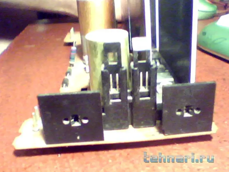

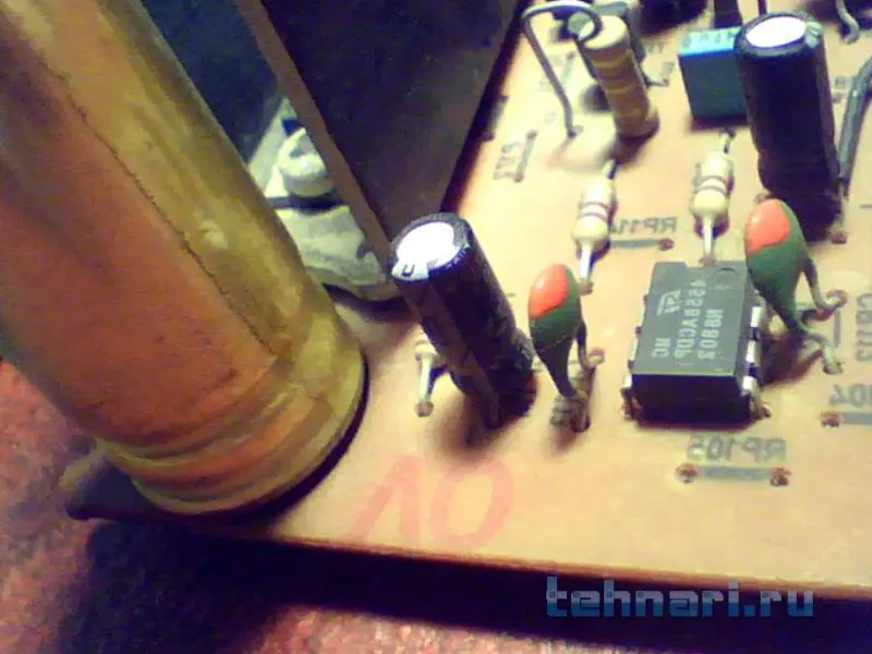

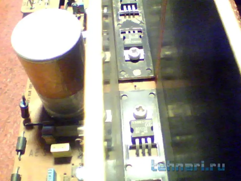

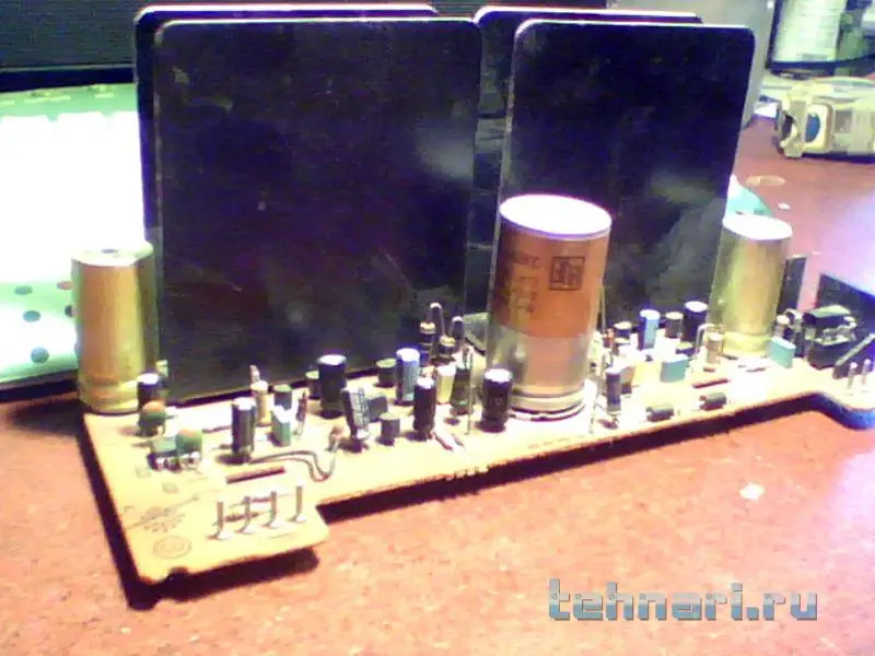

Интересный УНЧ

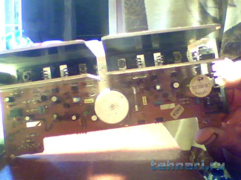

Честь, както вытянул его из старого телефункена 84го года с импульсным блоком питания и не знаю как проверить параметры,судя по транзам уселок не слабый но динамиты ватт по 10 не больше, на них не написано,может все зависет от питания ,но какое максимальное ?конд на фильтре 3300х50 v. Помогите кто знает:tehnari_ru_837:

На вид выходники не слишком уж и мощные, да и радиатор вроде не большой. Если это вытянуто не из усилителя, а из магниофона или винилового вертака, то скорей всего не более 10-15 ватт на канал. Маркировки транзисторов на фото не видно, нужно найти о них информацию, тогда можно будет судить о мощности:)
транзиты bd707 читал 70 ватт?
предохранитель стоит на 2.5 а. :confused:

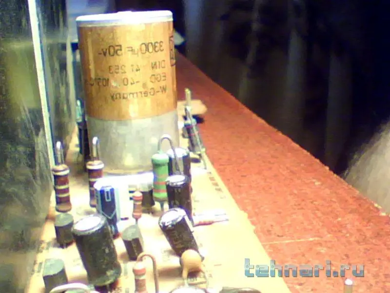

Есть некая принятая минимальная норма емкости кондера в питалове к мощности уся. 100мкф на 1 ватт. Для ТДАшки 7294 все рекомендуют минимум 6800мкф в плечо. Производитель лишнего никогда не поставит в бюджет. Если следовать это логике - 2х20 край на этой плате...
Такая эмпирическая норма существует, но многие к сожалению забывают про такой важный параметр конденсаторов как Ripple Current.
Я бы выбрал конденсаторы с меньшей емкостью, но большим Ripple Current.

Судя по внешнему виду, это платы УНЧ из старого ТВ с диагональю кинескопа , примерно 29" или более.
И вообще, вопрос автор задал
А вы взялись спорить о величине ёмкости конденсаторов по питания в усилителях.:tehnari_ru_203:

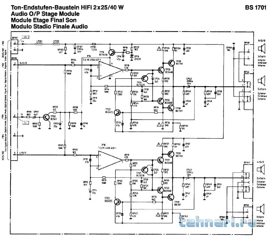

ето из телика ,на них нет никаких данных,на вид ватт 10 не больше может даже пять, но два дополнительных выхода и транзиты бд708 говорят о том что потенцыал больше чем 2х10.Вопрос в том какое питание подавать чтоб не спалить:tehnari_ru_837:

Нашол :tehnari_ru_288:с годом немного перепутал.Теперь бы схемку найтиtehno036

Что её искать ? Набираешь в поисковике CHASSIS 617 и скачиваешь.

спасибо ,нашол, одно не понятно что ето за вход 6 ?
