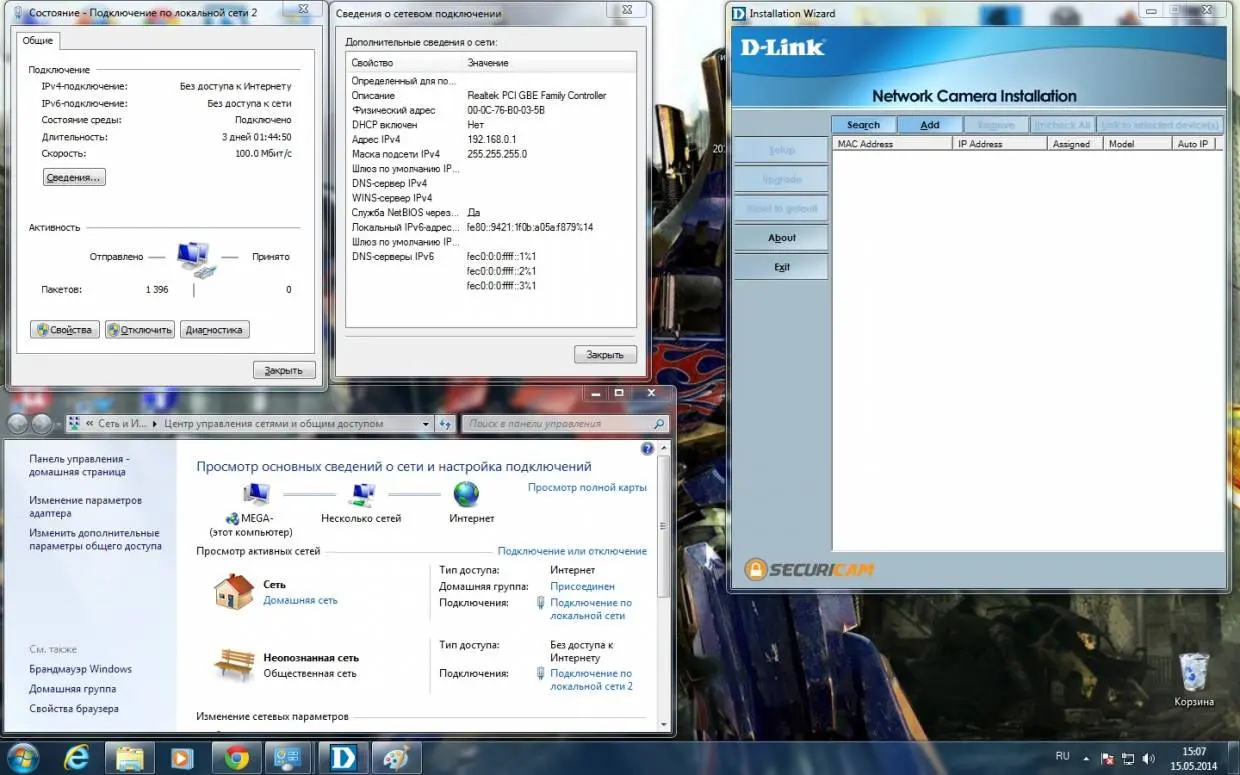

Доброго времени суток! Помогите подключить камеру к компу
Вот с 3 пункта(настройка) ни чего не происходит
Ни MAC-адреса ни IP-адреса ничего нет.Может быть это из-за windows 7?
:tehnari_ru_837::tehnari_ru_837: Народ помогите подскажите!!!

Пробовал подключал к ноутбуку(ос ХР) тоже самое.
что значит нет? показывайте скрины с происходящим. куда вы эту камеру подключили? какая адресация в вашей сети/карте к которой подключаете?

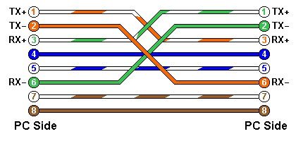

вот это видели: "Для подключения камеры непосредственно к ПК необходимо
использовать перекрестный кабель Ethernet. Для подключения камеры
к концентратору или коммутатору можно использовать прилагаемый
к камере кабель." ?
Виндовс7 : подключаю через инет кабель происходит идентификация сети, затем подключается без доступа к интернету.Запускаю приложение для камеры - поиск камеры ни айпи ни мас адресов.Скрины сейчас не смогу постараюсь завтра.

Куда подключаете? К свитчу, роутеру, напрямую к компьютеру? Если последнее, то
вот это видели: "Для подключения камеры непосредственно к ПК необходимо использовать перекрестный кабель Ethernet
Подключаю напрямую к компьютеру
Две сетевые карты одна к модему другая к камере
адрес на сетевой карте настроен? если нет то забейте туда 192.168.0.1 .
ну и кабель от компа до камеры должен быть кроссовый, согласно инструкции, но думаю и с этим прокатит. если у вас достаточно новый комп.
если нет и есть запасной кабель езернет то, снимите изоляцию в середине, перекусите оранжевую и зеленую пары. Потом на скрутку соедините оранжевую пару с зеленой и зеленую с оранжевой. проверьте работоспособность ну или в магазин за кроссовым кабелем.
вскрыл середину кабеля 1-пара зелёный,зелёно-белый; 2-пара оранжевый,оранжево-белый.делаю скрутку зелёный с оранжевым, зелёно-белый с оранжево-белым.Я правильно понял?
Кросс-кабель для 10/100 мегабитной сети:
Я извиняюсь,так я не понял скрутку мне делать только зелёный с оранжевым или ещё зелёно-белый с оранжево белым.
скрутку мне делать
Вообще на подобных кабелях никаких скруток не делают. Либо переобжать разъёмы (самому. Соответственно, для переделки имеющегося кабеля нужен, как минимум, один новый разъём и обжимной инструмент), либо купить готовый перекрёстный патч-корд.
Меняются местами пары.

пары скрутил.Толку нет
