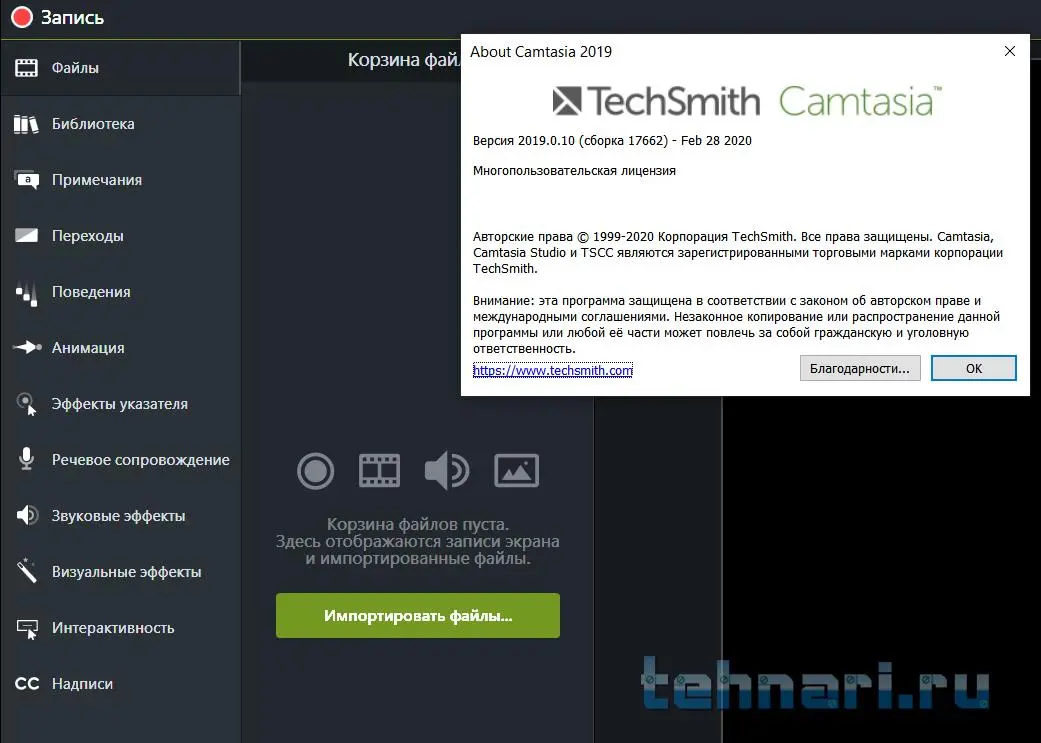

Я это делаю в редакторе Camtasia Studio, там есть пикселизация и размытие. Степень размытия и пикселизации регулируется.

Чтобы открыть файл в редакторе, его можно перетащить мышкой в корзину клипов, а из корзины перетащить на шкалу времени внизу, я так обычно делаю.
Эффекты отображаются на отдельной шкале времени, положение и длительность эффектов можно регулировать, хватая курсором и перемещая по шкале начало и конец.
В правой части окна программы есть значок шестерёнки (Свойства), он открывает ползунок, перемещая который можно менять степень размытия и пикселизации.

Все, вопрос решен!!!
Спасибо, Леонид!!!
Пожалуйста, Казбек!!!
P.S. В новых версиях программы сохранение результата сделали немного мудрёным, через зелёную кнопку "Поделиться" в правом верхнем углу.
Я новую не стал скачивать - не нашел на русском языке, скачал 18 года версию.
Все просто и понятно.
