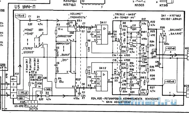

Здравствуйте скинте пожалуйста схему темброблока, от радиотехники у101
Вот: 0697793866f6.webp
Подключил тембр блок! отдельно при включении есть очень большая разбалансировка каналов! при увеличении громкости начинает само возбуждаться на инфразвуковой частоте! происходит большое смещение в обе стороны на переменке, инф! сама схема на трёх транзисторах! к157уд2-сами транзисторы исправны! как сильно влияют переменники на звук? есть ли смысл их менять? хочу поставить другие! те что ступенчатые с множеством сопротивлений! буду делать отдельно печатку малого размера и тянуть от неё провода в экранировке для переменных резисторов те что с множество резисторов! все детали перемещу! Переменные резисторы буду брать из одиссея у-010! кто что скажет?
Нету там транзисторов.
Исправные, не шуршащие и не трещащие никак не влияют.
А косяки в питании поискать?
Правильно! я хотел сказать три операционного усилителя! да в прочем усилители и так из транзисторов, да ну и ладно! Питание норм! по части резисторов, чтобы шуршание убрать думаю те что родные уже износились их или промывать и смазывать или менять на другие думаю
Имеются тембр блоки от электроника пм-01 что будет лучше по звуку если сравнивать с тембр блоком от у101? имеется мысль собрать предусилитель под них!
