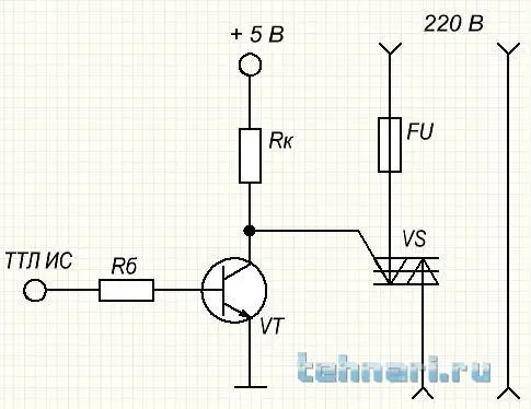

А можно ли по такой схемке управлять сисмистором?
Если да то как правильнее выбрать значения сопротивлений, надали в цепь эмитера ставить резистор, и как быть с тем што у симистора ток срабатывания больше чем ток удержания?
Снова рисунок забыл
ИЗВИНИТЕ
Можно, но...
Для управления симистором лучше использовать оптосимистор, оптопару, и.т.д.
Это нужно для гальванической развязки силовой, и управляющей схемой устройства, т.е. что б при пробое симистора, не убить схему управления...
Такая схема работать не будет.
Чтобы она работала, "корпус" нужно соединить с катодом симистора, иначе ток управления не будет течь.
Продолжу мысль Филипыча:
При такой схеме управления, в случае выхода из строя симистора, ток потечет через резистор Rк в схему низковольтного питания и напряжение с амплитудой 310 В убьет там всё.
И еще, при такой схеме все её элементы будут находиться под фазовым напряжением. Это небезопасно для жизни.
Резистор Rк рассчитывается исходя из тока надежного открытия симистора. Обычно это 5-10 мА (берётся из даташита).

Что касается самой схемотехники, то считаю что между схемой управления и симистором необходима гальваническая развязка. Она может быть электромагнитной и оптической. Пример электромагнитной развязки по средствам импульсного трансформатора тут, а оптической - тут:
Последнее решение - более современное и предпочтительнее пользоваться им.
