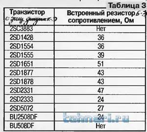

Здравствуйте! Появились подозрения на неисправность строчного транзистора D1878. Между эмиттером и базой мультиметр показывает 0,06 Ом, я понимаю, что там встроен резистор, но сопротивление слишком мало. Оно действительно может быть таким или транзистор в мусорку?
Безусловно резистор там есть, его сопротивление (в рабочем состоянии) - 43 Ом. Так что, скорее всего элемент под замену.

Сначала без выпаивания, потом с выпаиванием, естественно. Результат получился одинаковый. Я бы не стал попусту беспокоить, если бы не измерил, как следует. Погорела ещё STR-S6707, заменил, и телевизор стал реагировать на пульт, но при включении уходит в защиту, потом уже на транзистор строчной вышел. Завтра куплю транзистор, напишу, чем дело кончилось.

Нет, не все, с коллектором переход звонится. Я так думаю, что причиной послужил выход из строя STR-S6707, а она уже выходила из строя раньше, но без последствий. А со строчной развёрткой тоже проблема была года три назад, там пайка нарушилась из-за температурных деформаций, помогла просто пропайка.
