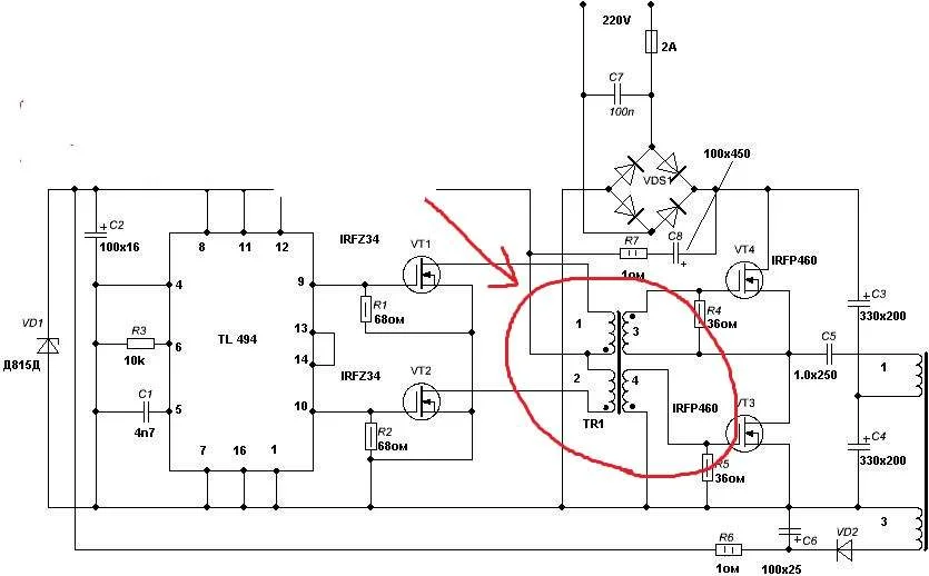

вобщем привет !:tehnari_ru_203: кто знает и может показать как мотается этот транс ?

ТГР в способе намотке не отличается от силового. Полуобмотки одновременно. Дальше изоляция. Гейтовая первого ключа. Изоляция. Гейтовая второго ключа. Равномерно по окружности кольца.

Я в личку скинул как мотать, вот тут продублирую выдержку из ссылки
Данные перемотки трансформаторов TR1,TR2:
TR1, все четыре обмотки содержат по 50 витков провода 0.5 мм
TR2, Обмотка 1. наматывается проводом 0.8мм 110 витков
Обмотка 3 содержит 12 витков проводом 0.8мм
Обмотка 2. наматывается в зависимости от необходимого вторичного напряжения питания
И рассчитывается из соотношения 1вит./2вольта. Так как на выходе стоит удвоитель напряжения.
На форуме появился хлопец Stvol, думаю должен знать. Это межкаскадный
транс ... :)

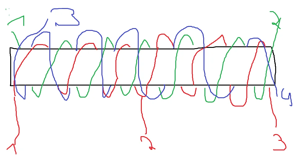

а все четыре обмотки мотаются в одну сторону?
как это? можете розжевать по подробней.
Сначала 50 витков, сразу двумя жилами, потом Фумка, потом вторичка 50 витков
двумя жилами, это для симметрии. Распайка согласно схемы, точками обозначены
начало - конец ... :)
тоесть первичка мотается напримеп в право , а вторичка одна в право а другая в лево?
Разницы нет куда, вправо - влево, главное потом правильно распаять, точками
на схеме обозначено ... :)
вот так? первичка красноя 1,2,3 , два это средняя точка, а вторичка зеленая с права на лево , а вторая синяя с лево на право?
