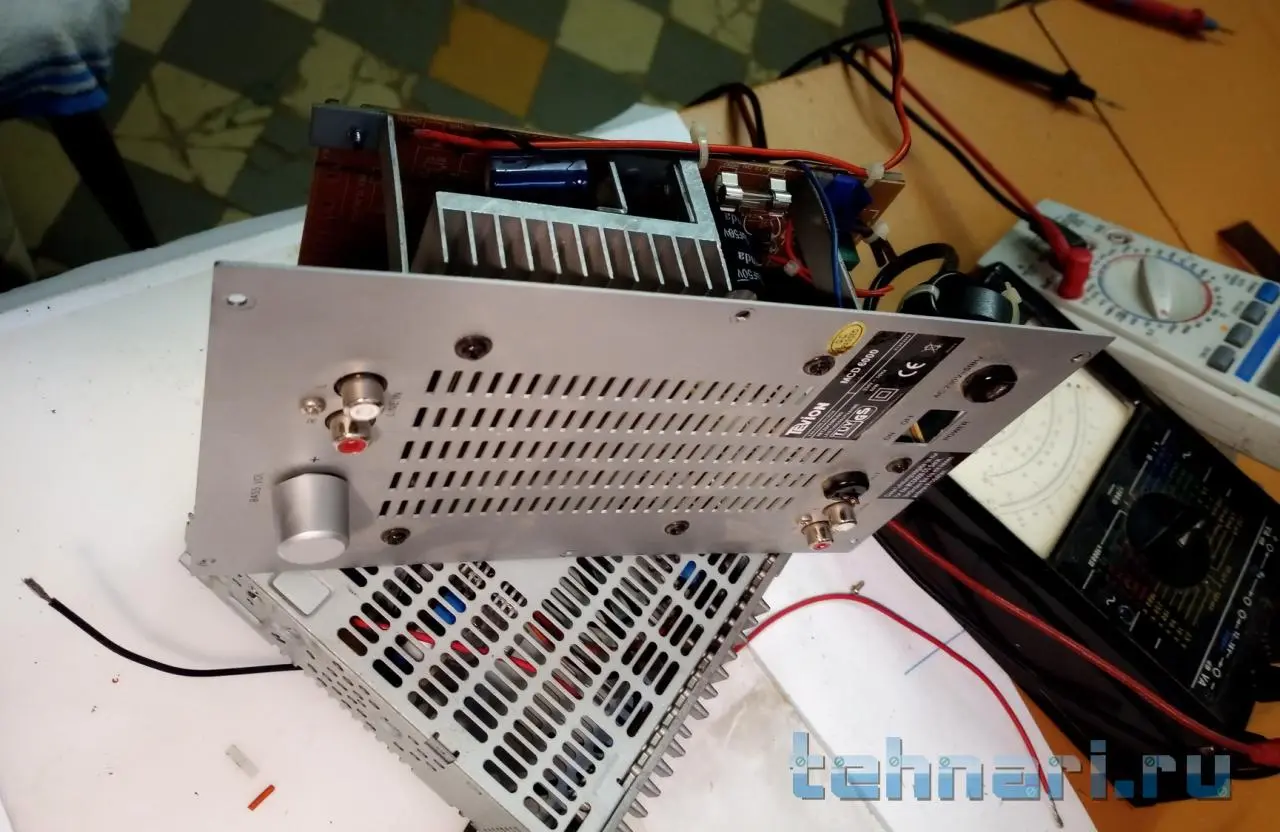

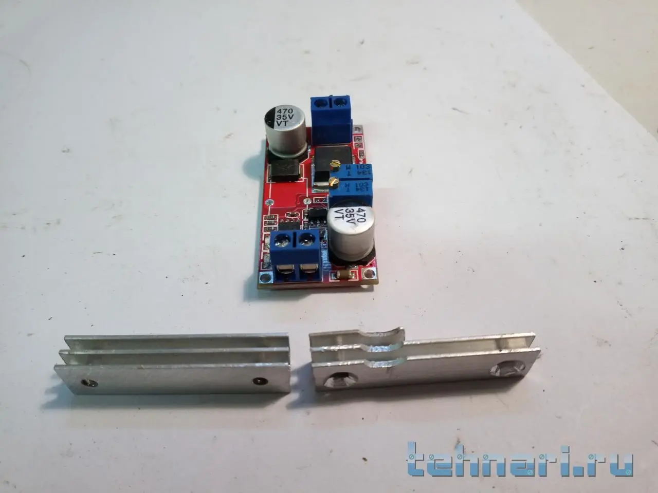

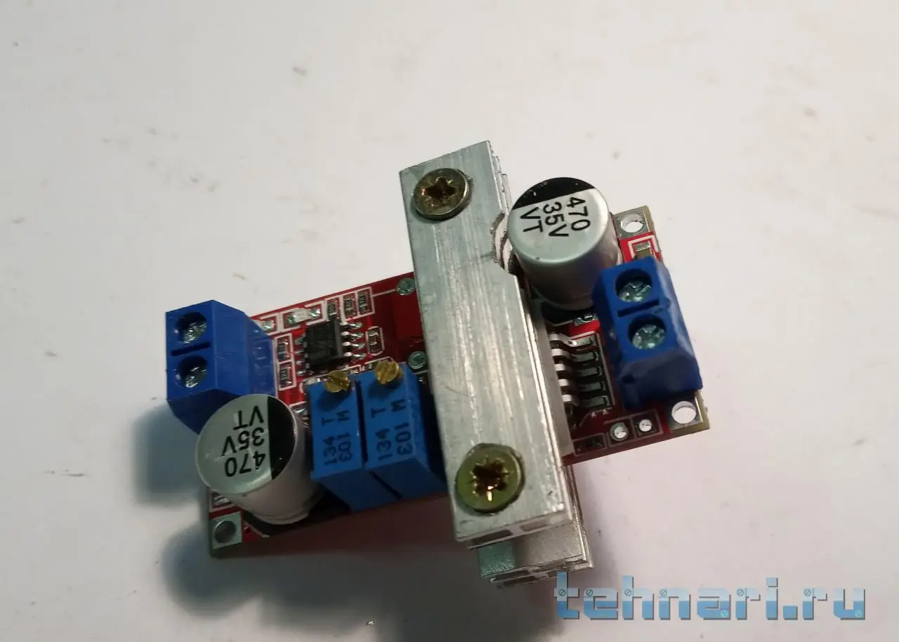

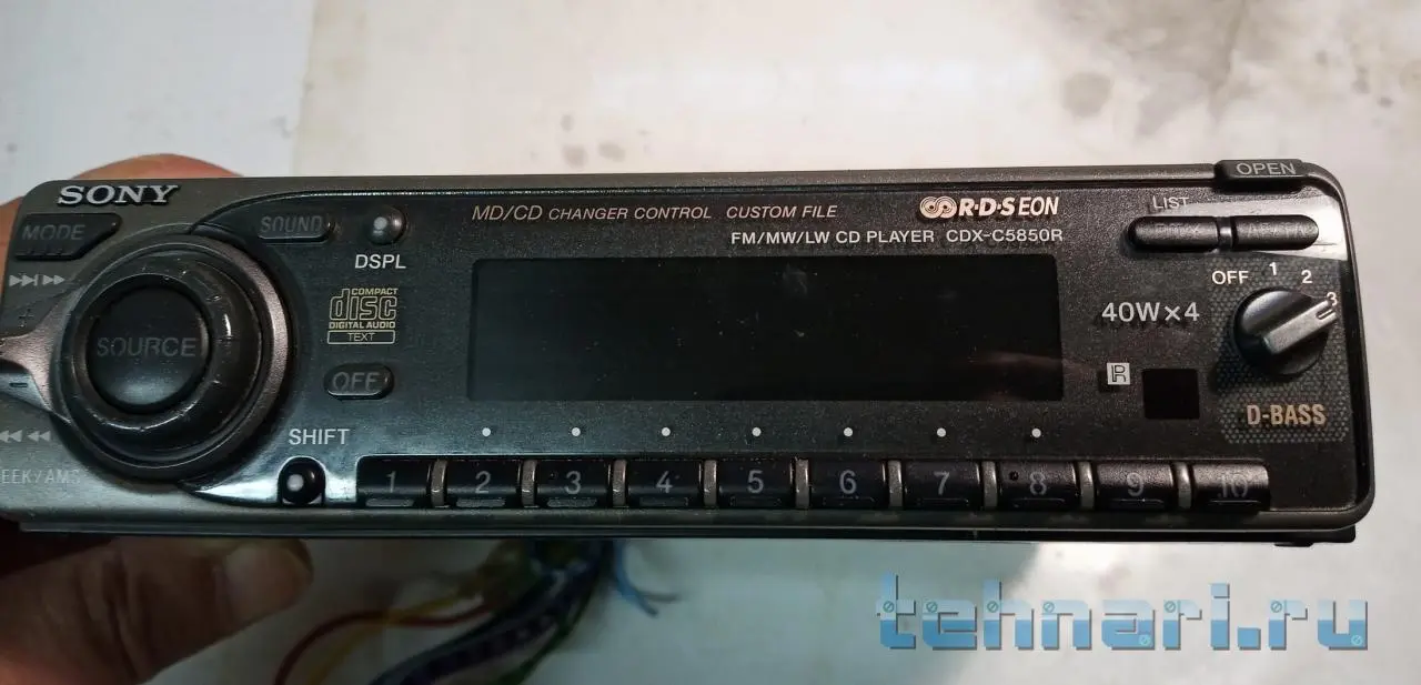

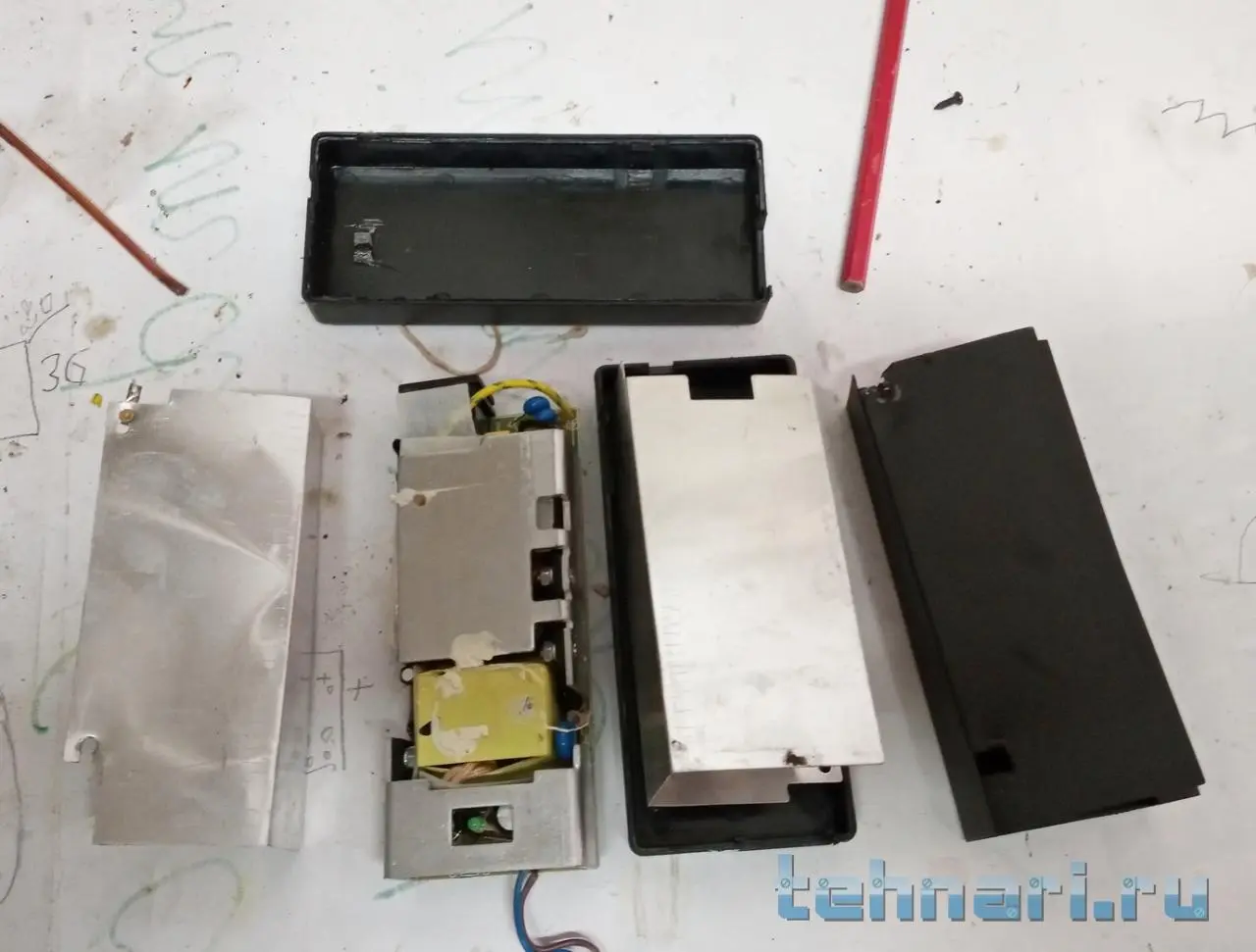

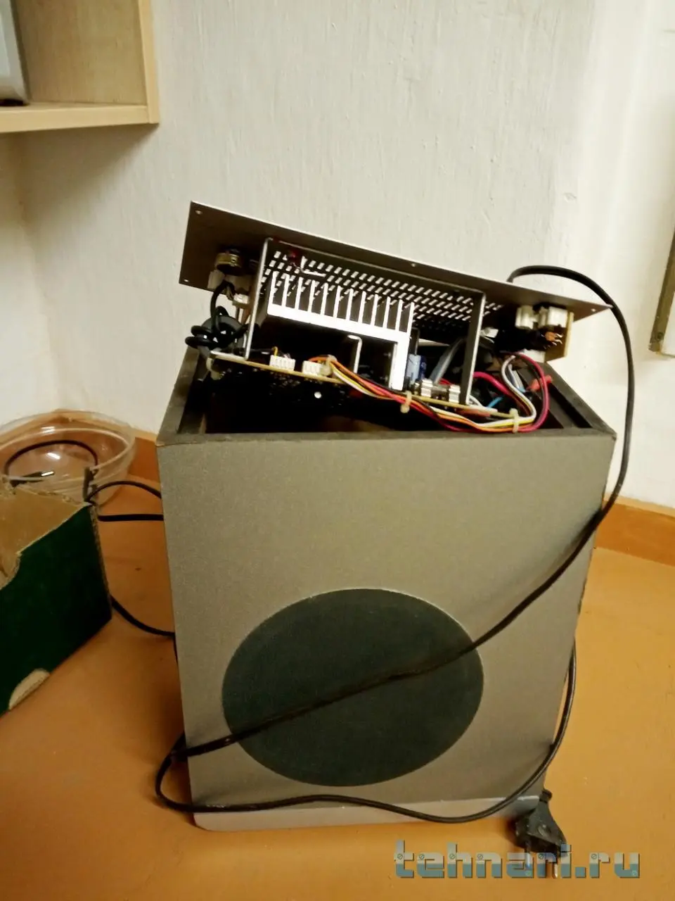

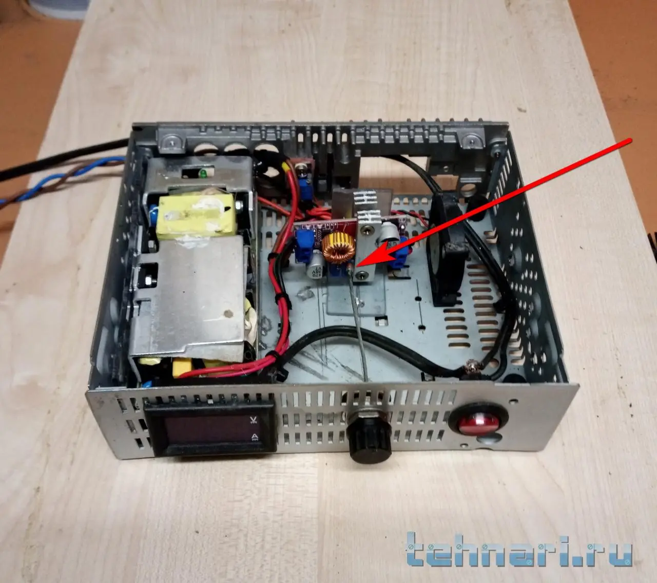

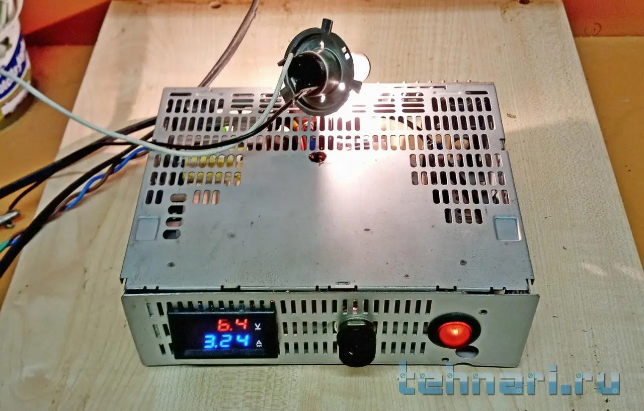

Собрал для приятеля, у него магазинчик-мастерская электрических и электронных игрушек. Корпус БП собран из корпуса автомагнитолы и усилителя сабвуфера, источник тока - БП от ноута, 4,9 А - 19 вольт, раздет, регулятор - XL 4015 , он c целью повышения надежности посажен на дополнительный радиатор с постоянно включенным кулером на 6 вольт (регулятор на мосфете). Ручка регулятора выходного напряжения соединена с переменным сопротивлением XL кусочком тросика от велосипеда, пайкой.

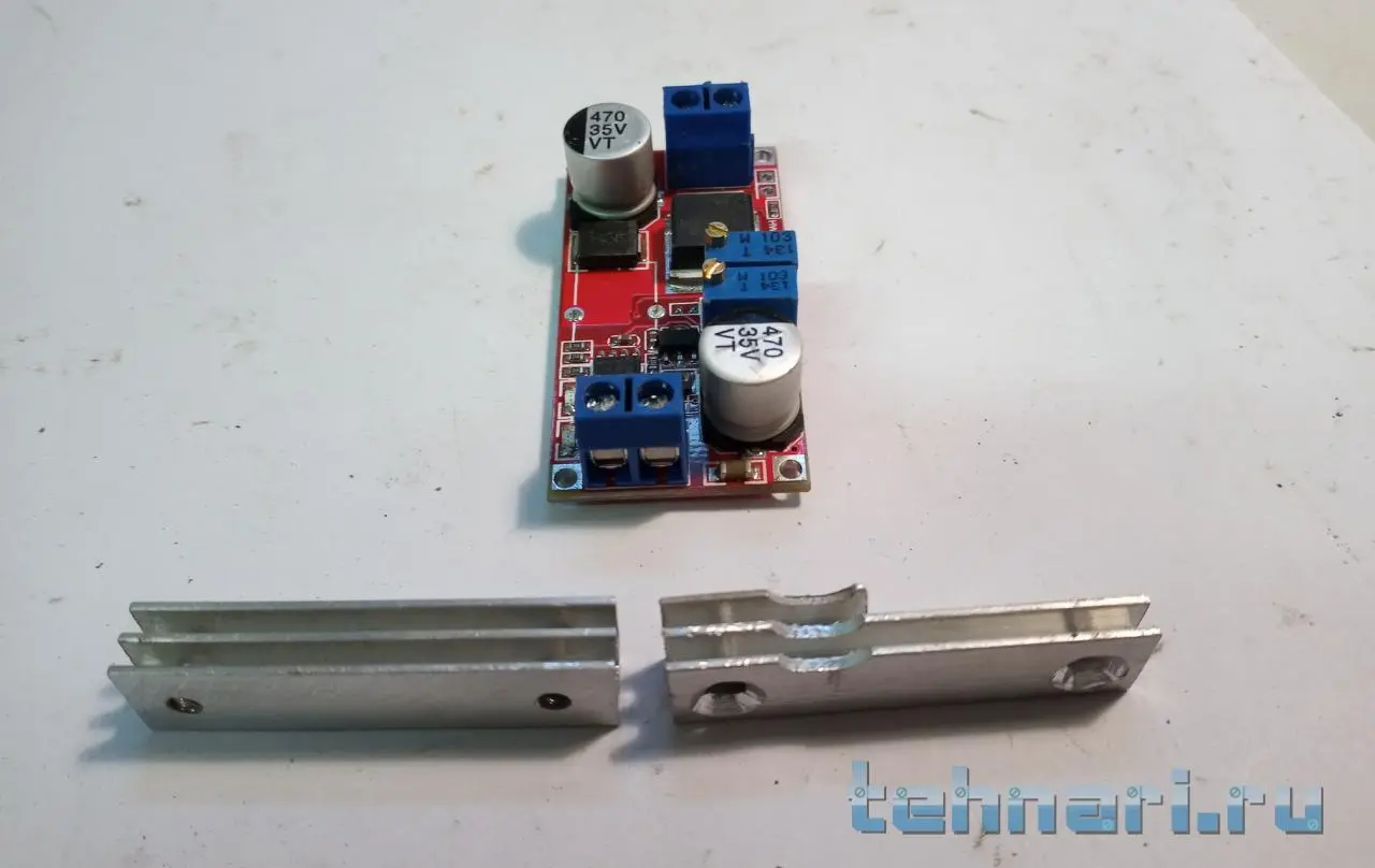

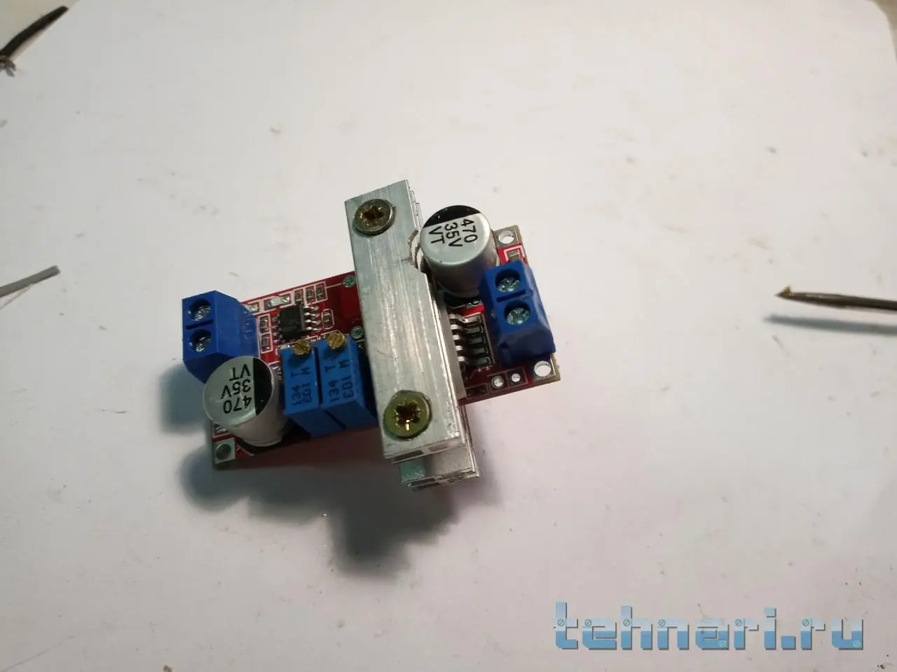

Скотч хороший вариант, но здесь я воспользовался возможностью отводить тепло и через плату и непосредственно от корпусов двух самых теплонапряженных деталей. Кстати, с дросселя смотал 3 витка и его температура упала на 18 градусов.
Значит скоро конденсаторы вспотеют - "забеременеют". ))
Температура дросселя напрямую зависит от потерь в магнитопроводе. Для снижения потерь используют более качественный феррит.
С чего бы это? Потребляемая от БП мощность никогда не превысит пару десятков Ватт максимум, и для проверки и ремонта электроигрушек этого более чем достаточно.
И все? Мне кажется что ты от нас что-то скрываешь. ))
