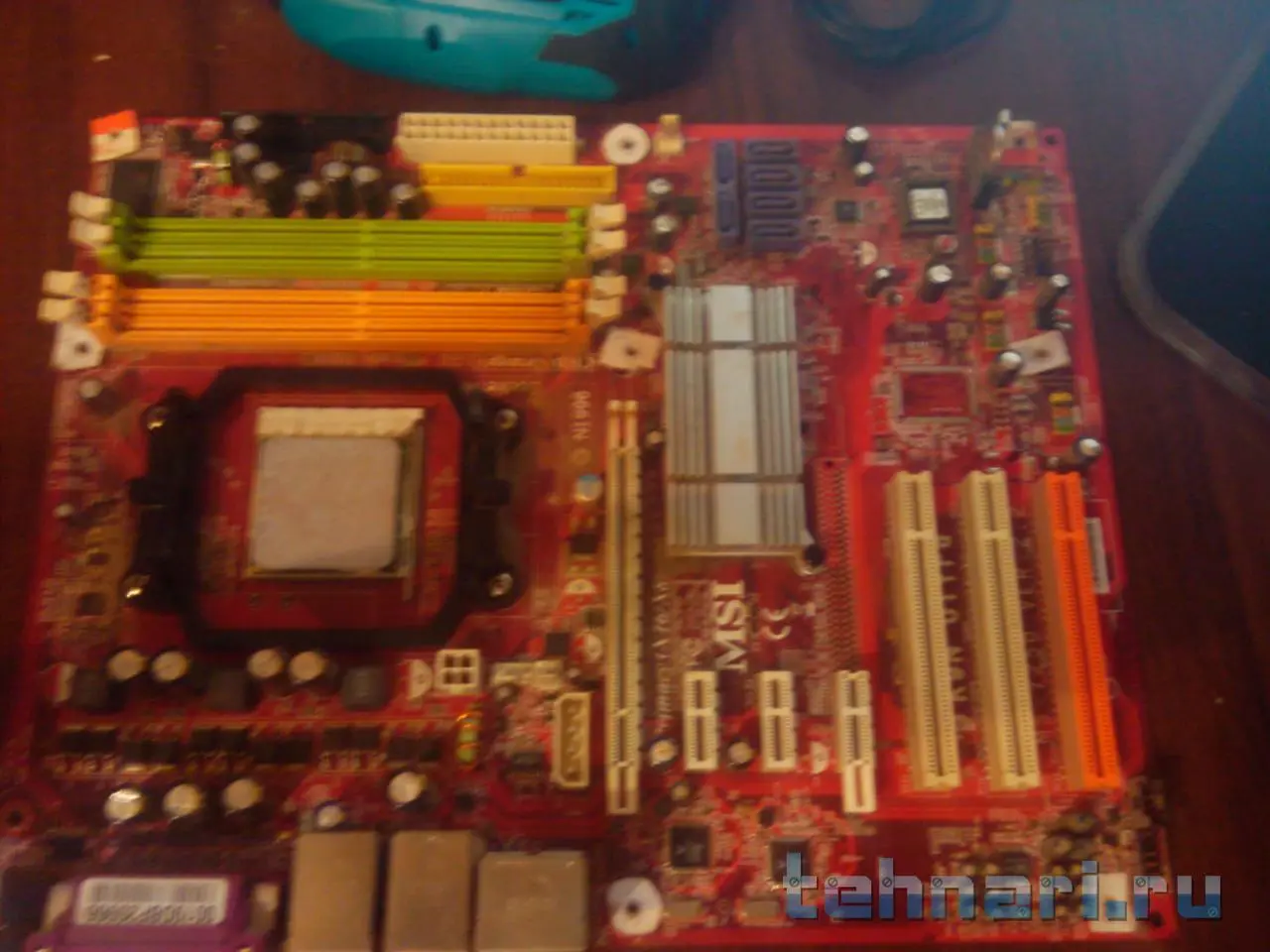

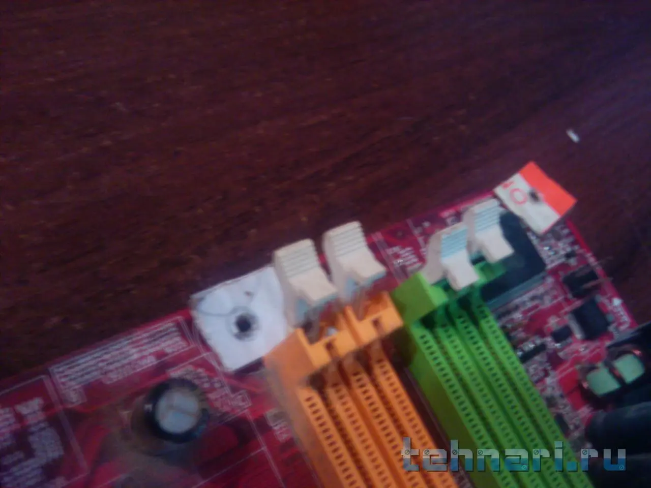

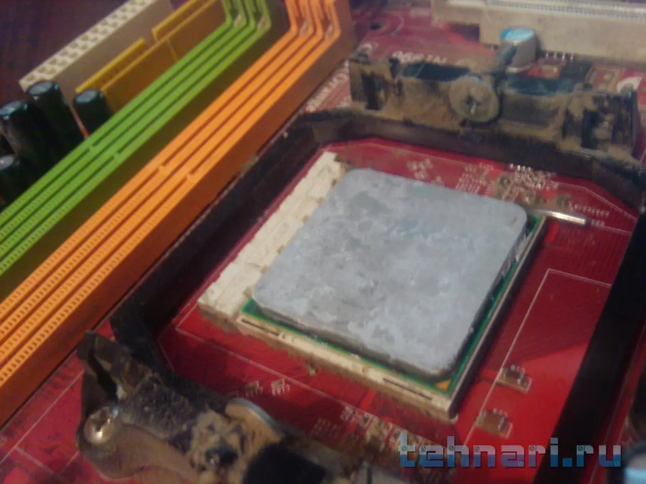

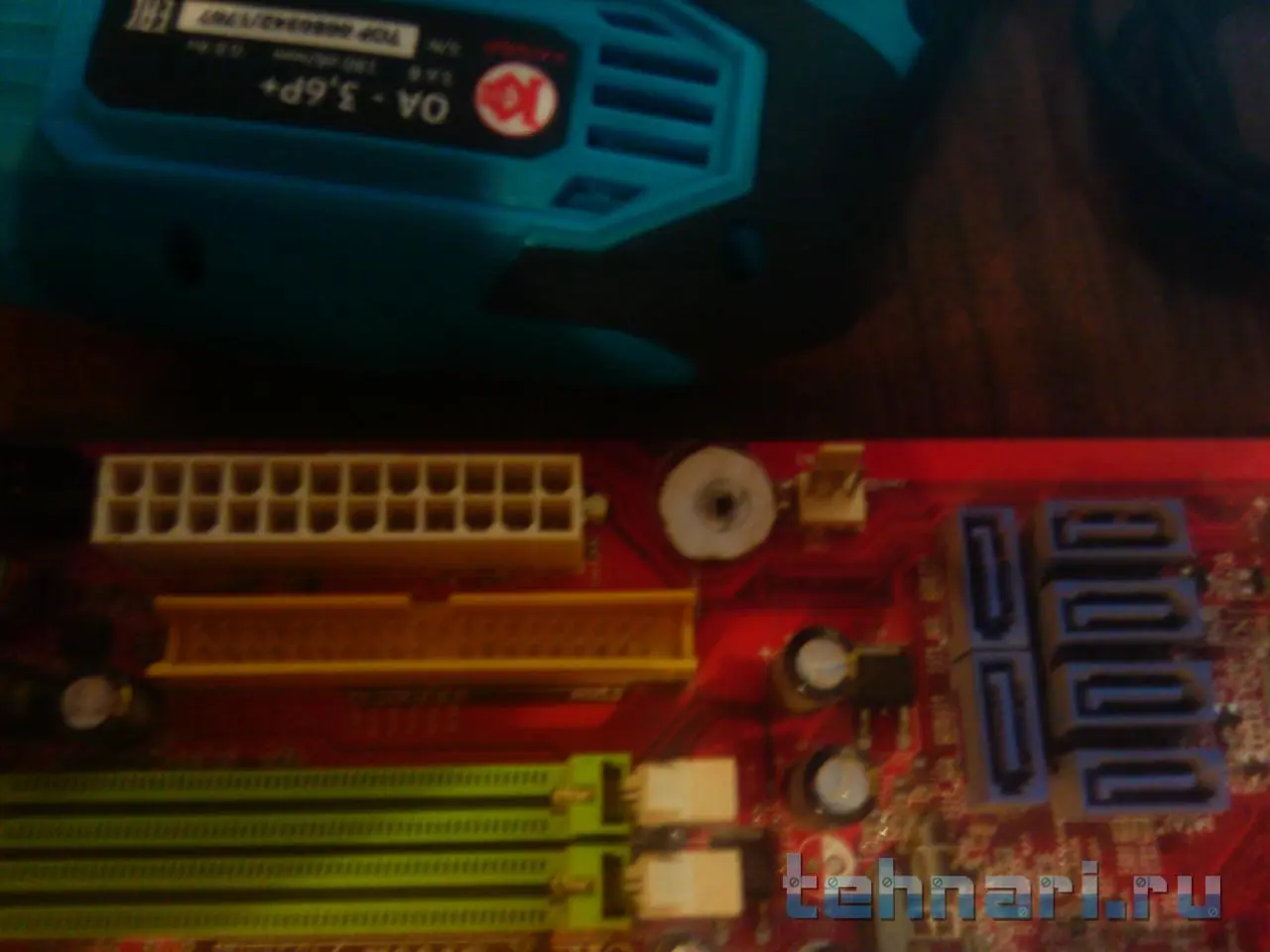

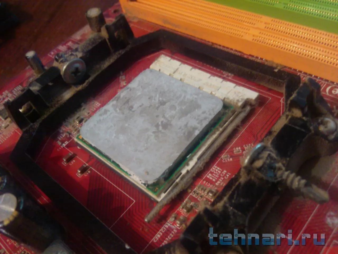

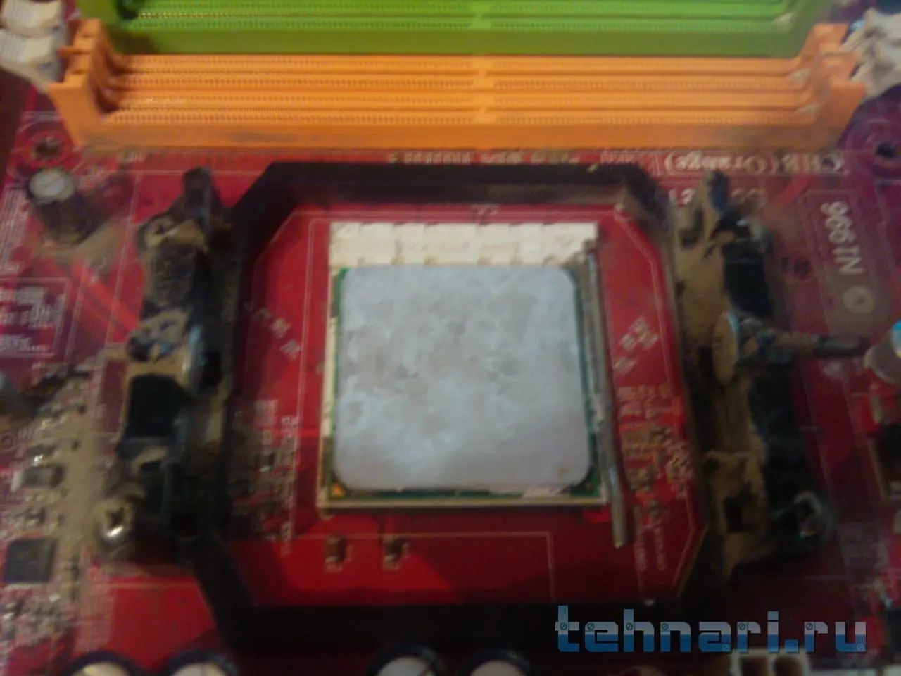

Давайте выкладывать сюда фото и описание ,,приколюх,, из ремонта техники. Вчера поступил системник в ремонт, давно такого не видел. Ладно вздутые конденсаторы по всем USB выходам по линии 5 вольт, далее ладно (простительно), но не знаю какой смысл, на фото есть, прокладки из бумаги по всем крепёжным болтам материнки, а вот саморезы на крепеже проца порадовали, видел такое лет 7 примерно назад, но в наше время, когда этот крепёж не дефицит, то не знаю прямо....

Изолирующие прокладки встречались мне в заводском наборе крепежа корпусов АТ. Их смысл сводился к заземлению МВ в одной точке. В современных мамках проблему разделения цифровых и аналоговых корпусов решают иначе.
