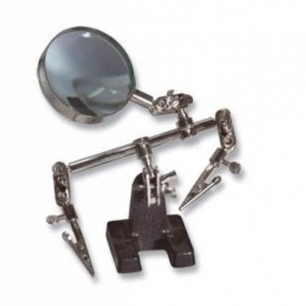

Рук не хватет... : в тисках-деталь, в одной руке-паяльник, в другой-провод... припой нечем держать...
Или надо как-то закрепить все спаеваемые объекты? Как?
Если проволока без флюса, то его надо наносить на место пайки. А вот как держать это всегда проблема. Можно попросит кого-то придержать (кто не боится тебя с паяльником в руках), можно заранее закрепить. Я вот думаю третью руку отрастить. :))

Нет проблем, вот:
    16.6 KB · Просмотры: 1,593
При пайке флюс надо добавлять всегда, он помогает правильному растеканию припоя. А активный флюс надо тщательно удалять после пайки. И я бв не советовал его для пайки радиоэлектронных конструкций.
