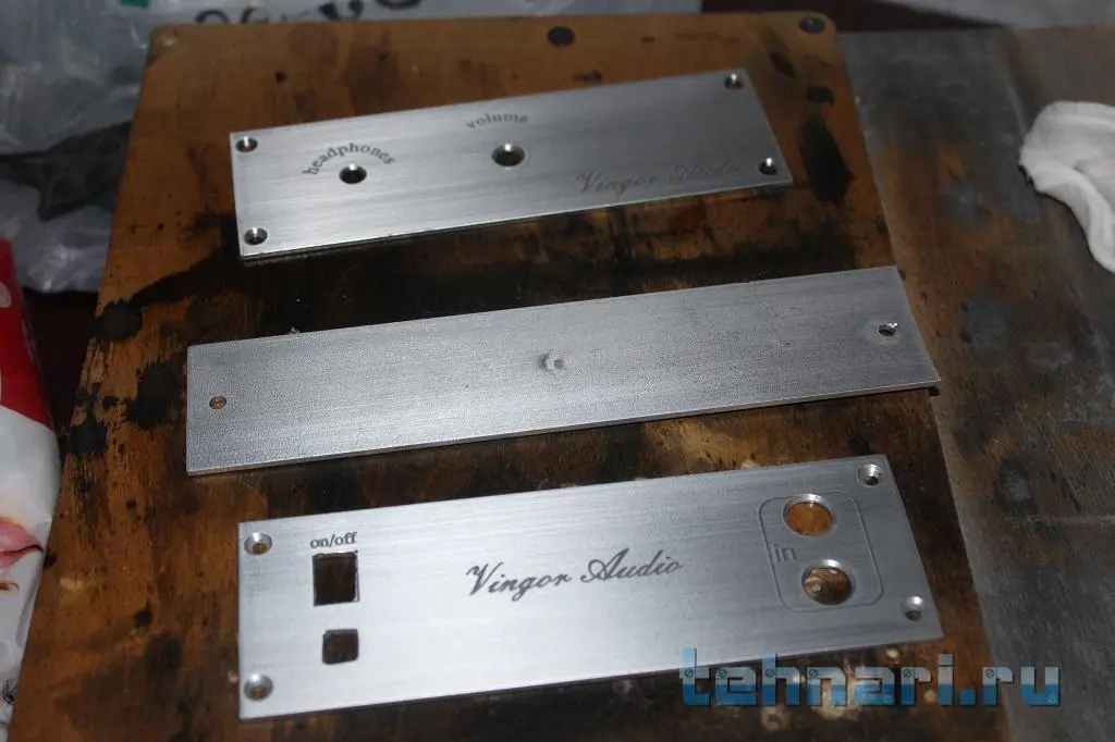

Взял кусок алюминиевой ленты шириной 5 см и длиной 1 метр, посмотрел на него и отфигачил кусок длиной в 17 см. Посмотрел на него, прикинул примерное расположение ручек и выхода для наушников.
И тут опять подстава как нанести надписи, да что бы красиво было. Пробовал ЛУТом но получалась всякая фигню перепробовал кучу способов не получается тонер отлетает. И тут меня осенило, есть же пленочный фоторезист. Так как ламинатора у меня нет пришлось прибегнуть к помощи любимой жены, вместе с ней накатали фоторезист и пока он был под пресом, быстренько накидал панельку на компе с расположением отверстий и линии отреза (не могу я ровно отрезать угла в 90 градусов не получается).
Сразу предупрежу перед накаткой фоторезиста будущую лицевую панельку желательно шлифануть, Я это делал так: берем алюминьку и прикладываем ее длинной частью к стенке и вдоль стенки елозим шкуркой по алюминьке обильно поливая его ацетоном (я поливал уайт спиртом), лицевая панель приобретает более божеский вид, так как все царапки идут параллельно на всю длину. Желательно наждачной бумагой елозить в одном направлении и на всю длину наждачной бумаги (Если вдруг не понятно пишите завтра выложу фотки)
Ну а теперь к фоторезисту вот что получилось после засветки
Далее всю заднюю часть заклеиваем скотчем, ну и все те места, что не должны травиться.
И кидаем в раствор хлорного железа.
ВНИМАНИЕ!!! процесс травления алюминия чуть похлеще, чем меди. Из за обильного газа выделения необходимо проходится по ним ваткой и сбивать эти газики ))). Я еще через каждые 5-10 минут промывал места травления в воде иначе там собираются окиси которые тормозят процесс. Время травления зависит от глубины протравов которые Вы хотите сделать, я не пробовал но можно попробовать протравить на сквозь ))
После того как все готово смываем фоторезист, я использовал ordyl alpha 350, он оказывается в еле горячей воде просто снимается как тонкая пленка. И вуаля.
Дальше идет процесс изготовления корпуса. Уже почти лицевую панель сверлим, зенкуем, вырезаем отверстия желательно это все делать аккуратно, что бы шибко не поцарапать деталь.

А вот после этого когда все сделано тогда можно и разобрать по винтикам. Еще раз пройтись шкуркой по панелькам так как в процессе сборки они были залапаны и поцарапаны, но сильно не увлекайтесь дабы все надписи не постирать )))).
Ну и приступаем к малярным работам красим и порываем лаком боковые стенки.
А вот с панельками будет поинтересней - фоток процесса нет объясню так. берем ватку и обильно пропитываем ее уайт спиртом и краской с баллончика напшикиваем на эту ватку и начинаем затирать краску в наши надписи она чудесным образом там прилипает и остается. Ну а дальше обезжириваем и лакируем я использовал матовый лак также в баллончике.

Алюминиевая заготовка предварительно шлифуется, очищается от пыли и обезжиривается. Дальше заготовка прогревается феном для волос до чуть горячего состояния и пока любимая жена прогревает заготовку аккуратно наклеиваем фоторезист отделив от него лавсановую пленку где-то на 1-2 см. И потихоньку отделяем пленку дальше вдоль детали, а вот другой рукой притираем фоторезист к детали тряпкой (Жена продолжает феном прогревать заготовку). Так получается накатить фоторезист без пузырьков главное аккуратно и не торопясь отделять нижний слой и приглаживая тряпкой от центра к краям. После наклейки я накрываю заготовку с фоторезистом 4 мя слоями газетной бумаги и прохожусь по ней утюгом на максимальной температуре секунд 10.
Далее печатаем на прозрачной пленке для лазерных принтеров рисунок лицевой панели с надписями. Там где должно протравливаться должно быть черным то есть ни каких отзеркаливаний и негативов делать не надо. После этого ложем листик на заготовку, прижимаем стеклом и засвечиваем Ультрафиолетовой лампой.
Я использовал пленочный фоторезист ordyl alpha 350. Лампа Camelion LH-26-3u/
Лампа закреплена в картонной коробке которой я накрываю деталь. Расстояние от лампы до заготовки примерно 20-25 см опытным путем подобрал время засвечивания примерно 3 минуты меньше смывается все, больше не смывается там где надо.
После засвечивания даю полежать минут 5 под той же коробкой но с выключенной лампой.
И готовлю раствор для проявки, полтора стакана воды и чайная ложка кальцинированной соды (продается в хозмагах в отделах стирки)
После с заготовки отрываем верхний слой пленки который защищает фоторезист и кидаем в ванну ждем секунд 10 и начинаем смывать излишки ватным диском. Тот фоторезист который был у меня он индикаторный то есть после засветки уже видно что должно смыться оно будет светлым. Ну а дальше промыть все это дело в теплой воде. И все в раствор хлорного железа.
