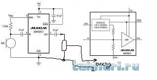

Для микрофонного усилителя ,я бы использовал пару транзисторов , и никаких микросхем с их лишними шумами .
Как-то так. А вывод SHDN типа вкл/выкл. Подключенный к плюсу - разрешает работать усилителю, на общий - молчок.
    4.9 KB · Просмотры: 148
Хорошо ,спасибо с какого номинала пер.резистора начать подбор ?
Что-то в пределах 22-47 кОм....
Если управлять по входу #SHDN, то практически любой 1-999 кОм (вход высокоимпедансный), а если по звуковому выходу, как предлагает uzren, то это зависит от входного сопротивления последующего каскада. Если оно выше 100 кОм, то используйте переменный резистор 10 кОм.
Спасибо буду пробовать
