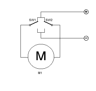

Просто частенько работаю с небольшими объемами вспененного пвх и акрила. Возникла идея сделать подобие ЧПУ станка, только с ручным (с возможностью последующий доработки до полноценного ЧПУ), так сказать управлением. Потому как детали у меня в основном без закруглений. Можно и руками шпиндель передвигать, но это не по нашему) Поэтому появилась идея сделать простое управление на 4х кнопках. 1 мотор - две кнопки (по часовой, против часовой).
Спасибо.
Вот набросал по быстрому.... Тумблера переключающие , мотор постоянного напряжения.
    2 KB · Просмотры: 5,802
И чё набросал то? У тебя двигатель каждый раз питается от одного провода, один из переключателей переверни ... :)
набросал то я правильно , посмотри внимательней прежде чем высказываться! в данных положениях тумблеров мотор действительно "питается от одного провода" тоесть стоит на месте, но стоит только хотя бы один тумблер переключить и двигатель будет вращаться в ту или иную сторону взависимости от тумблера, вместо тумблеров если нагрузка не сильно мощная можно использовать кнопки типа "КМ-1" тогда нажимая на ту или иную кнопки меняем направление вращения, но кнопки без фиксации. George Smith почему я "эксперту " как маленькому должен рассказывать? )))
Правильно? Тогда нарисуйте как будет течь ток по вашей схеме?
Извини, не увидел 1 и 2 на схеме ... :)
Илья все правильно, просто тумблера разные, а не один, просто схема находится в состоянии выключено ... :)
Ок.........
Конечно разные там даже обозначения SW1 и SW2, ведь человек писал что хочет станок таким образом модернезировать соответственно двигатель между режимами "влево" и "вправо" должен отключатся.

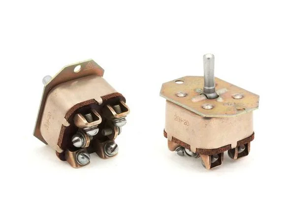

В данной схеме ставятся или кнопки (если не нужна продолжительная работа двигателя(пока держишь -пока и крутит)) или тумблер (если нужна продолжительная работа двигателя) ну ни как не вместе))),а тумблера должны подойти
Если совсем просто - поставить двухполюсный тумблер/клавишу на 3 положения, без фиксации.
*для тумблера: среднее - "выкл", крайние - направление вращения обычным переключением полярности.
В качестве примера - "Тумблер 2ПН-20 (20А 27В) 3 положения, крайние без фиксации"
Если нужны именно кнопки - ставим сдвоенные или двуполюсные. Если ток большой для кнопки - связку из однополюсной тактовой + двуполюсное реле.
Хороший тумблер (авиационный), были у меня раньше, но сейчас достать проблема ... :)
George Smith, совершенно верно :)
Именно из-за надежности и большого тока привел в качестве примера (контактные пары дольше прослужат). На разборках/барахолках иногда попадаются.
Можно также применить китайские двуполюсные клавиши-"качельки", но в плане надежности они и близко не находились рядом с этими.

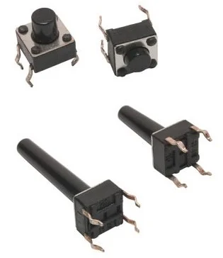

Нет, продолжительная работа не нужна. Нажал на одну кнопку - крутится по часовой, нажал другую - против часовой.
Есть вот такие тактовые кнопки без фиксации.
Вы говорите, либо то, либо то. Но в схеме, которую Вы скинули помимо тумблеров и мотора ничего нет. Если в моем случае тумблеры отпадают (так как продолжительна работа не нужна) я использую тактовые кнопки.
У каждой кнопки 4 ножки.

Это маломощные коммутационные кнопки, если двигатель маленький, то пожалуйста ... :)
Именно такие сами по себе не подойдут - обычно там одна контактная пара (на замыкание). 4 ноги просто для фиксации на плате. Только вместе с реле (двуполюсными либо однополюсными переключающими, по схеме, которую привел Соболь.
