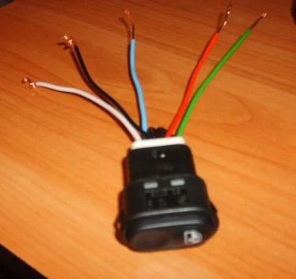

Можно также применить готовое решение - автомобильные кнопки управления стеклоподъёмниками:
Внутри у них те же самые две переключаемые группы. Вот только разводка контактов у разных производителей отличается, так что надо будет либо прозванивать контакты, либо просто разобрать кнопку (конечно, будучи уверенным, что соберёте её обратно... либо если есть лишняя кнопка :) )

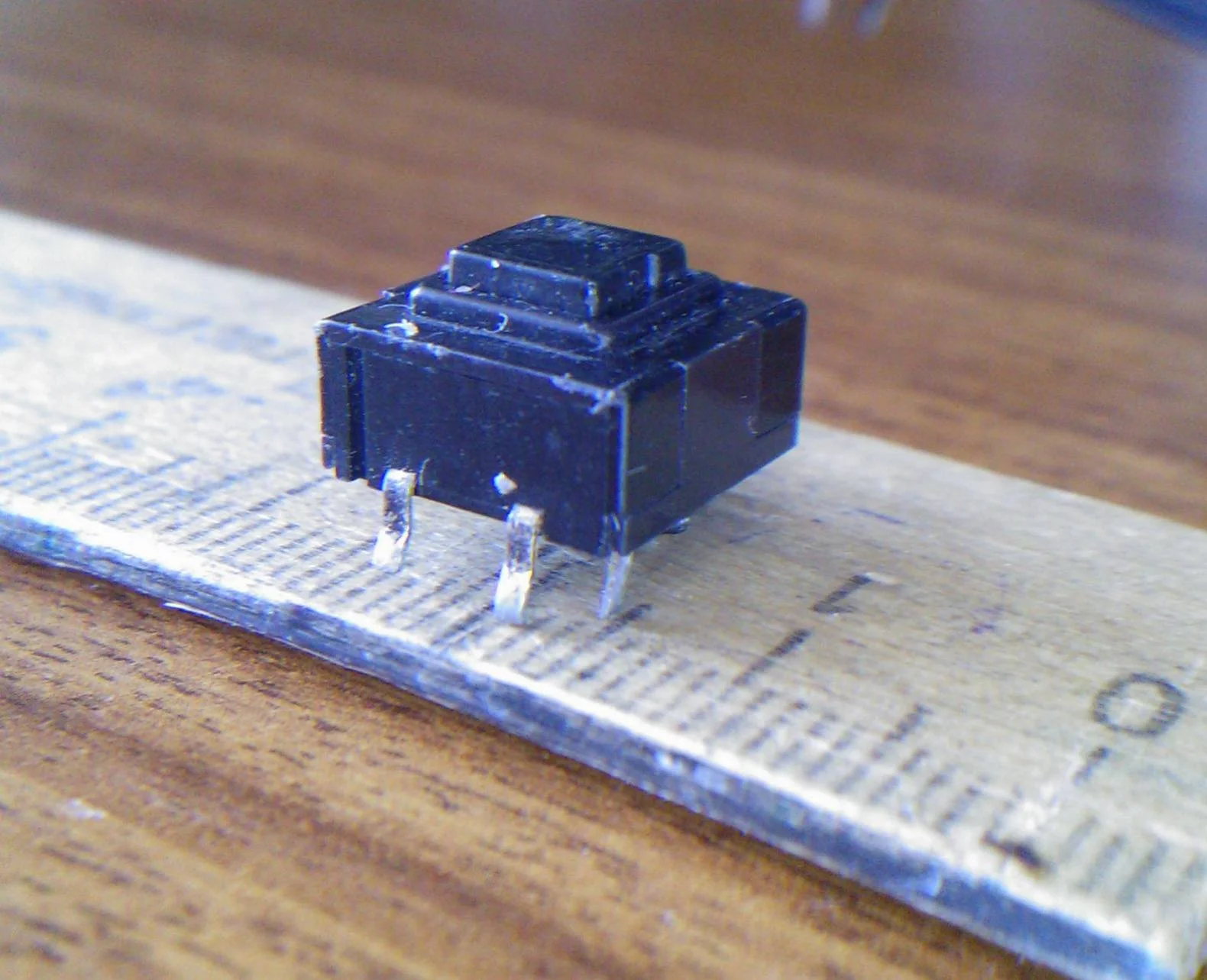

Какие переключатели используете (фото)?
Вот такие

Похоже, Вы напутали с контактами на кнопке.
Прозвонить есть чем? У таких переключателей "общий" контакт (1) и нормально-замкнутый (2), в силу конструктивных особенностей, по краям. Чтобы вычислить, который из них "общий", надо при нажатой кнопке прозвонить центральный (нормально-разомкнутый, №3) контакт с крайними. Тот крайний, который прозвонится, и есть №1.
Если соединение элементов схемы между собой вызывает затруднение, напишите, который контакт на Ваших МП "общий". Попробую изобразить наглядно.
Как правило у микропереключателей 10-го типа "общий" (1) находится со стороны кнопки.
1- Сom (Common, общий)
2- NO (Normal Open, разомкнутый)
3- NC (Normal Closed, замкнутый)
*видимо, ТС не стал рисовать схему и прозванивать контакты. Печально.
Подключаю К 1 минус, к 3 плюс.
К контактам 2 и 3 подключаю контакты моторчика. При нажатии мотор крутится.
Подключаю к контактам 1 минус, к 2 плюс, к тем же контактам моторчик - крутится без нажатия, нажимаю - мотор не крутится.
Контакт 1 - C
Контакт 2 - ON
Контакт 3 - NC
Ну вот, не рисовали и не разбирались...А потратив 10 минут и посмотрев схему от Соболь на 1-й странице темы - все было бы намного проще.
1 - к мотору
2 - "-" источника питания
3 - "+"
И - светлая память зарядному устройству. На будущее: используйте источник питания с заведомо бОльшим током, поскольку электромотор в момент старта потребляет ток, значительно превышающий паспортный.
