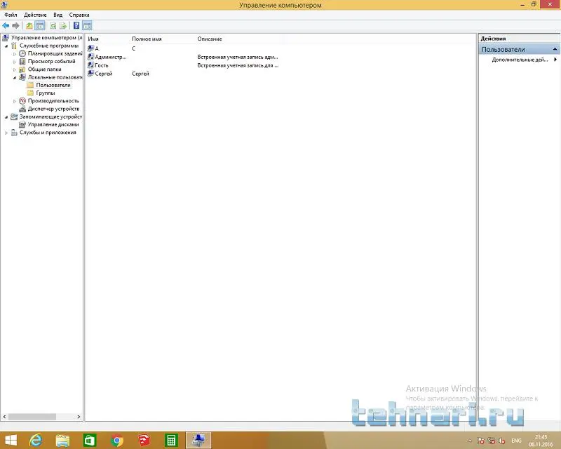

теперь должно быть то что нужно

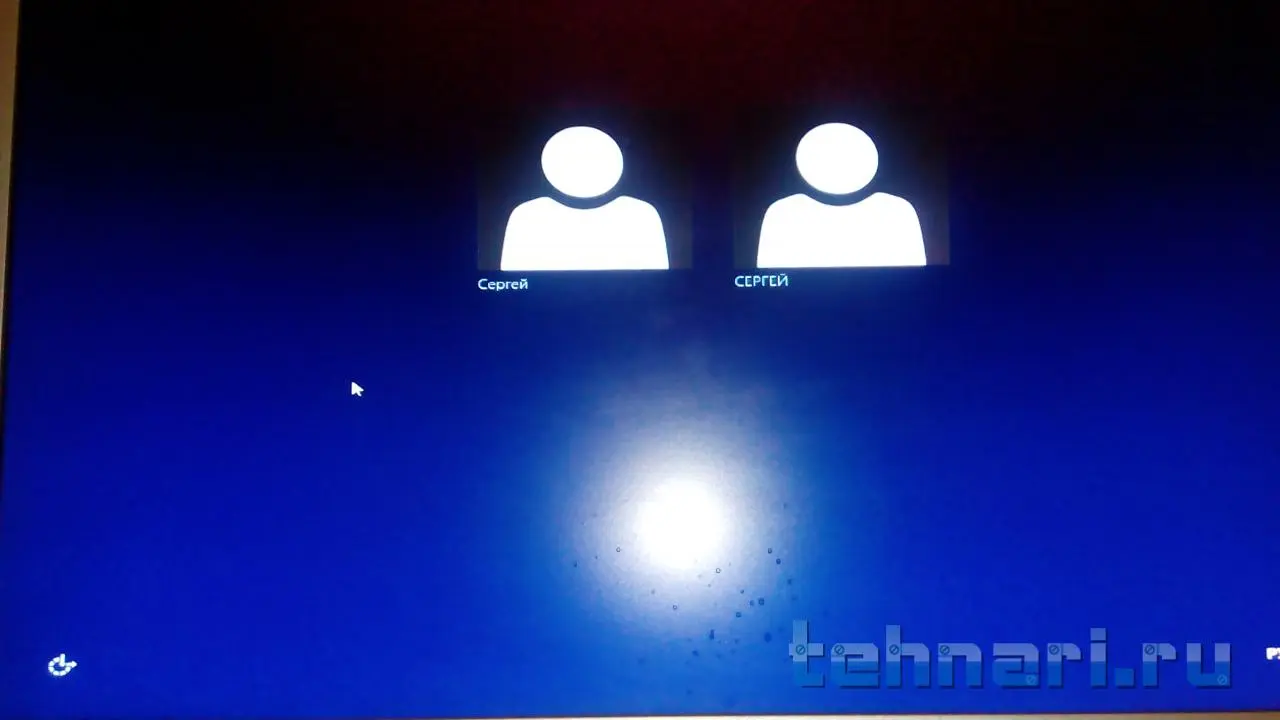

Ничего не понимаю...
Почему на экране приветствия два Сергея, а в списке пользователей один "Сергей" и "А." (полное имя "С") ?
Свтлана, как на духу, что Вы сотворили с пользователем А. (бывшим СЕРГЕЕМ)?
Почему на экране приветствия два Сергея, а в списке пользователей один Сергей и А. ?
Был пользователь А и пароль к нему, вошли, изменили имя пользователя А на СЕРГЕЙ, но вероятно не до конца, потому что в списке пользователей он отображается А.
И еще мы завели новую учетку с именем Сергей (без капса)
