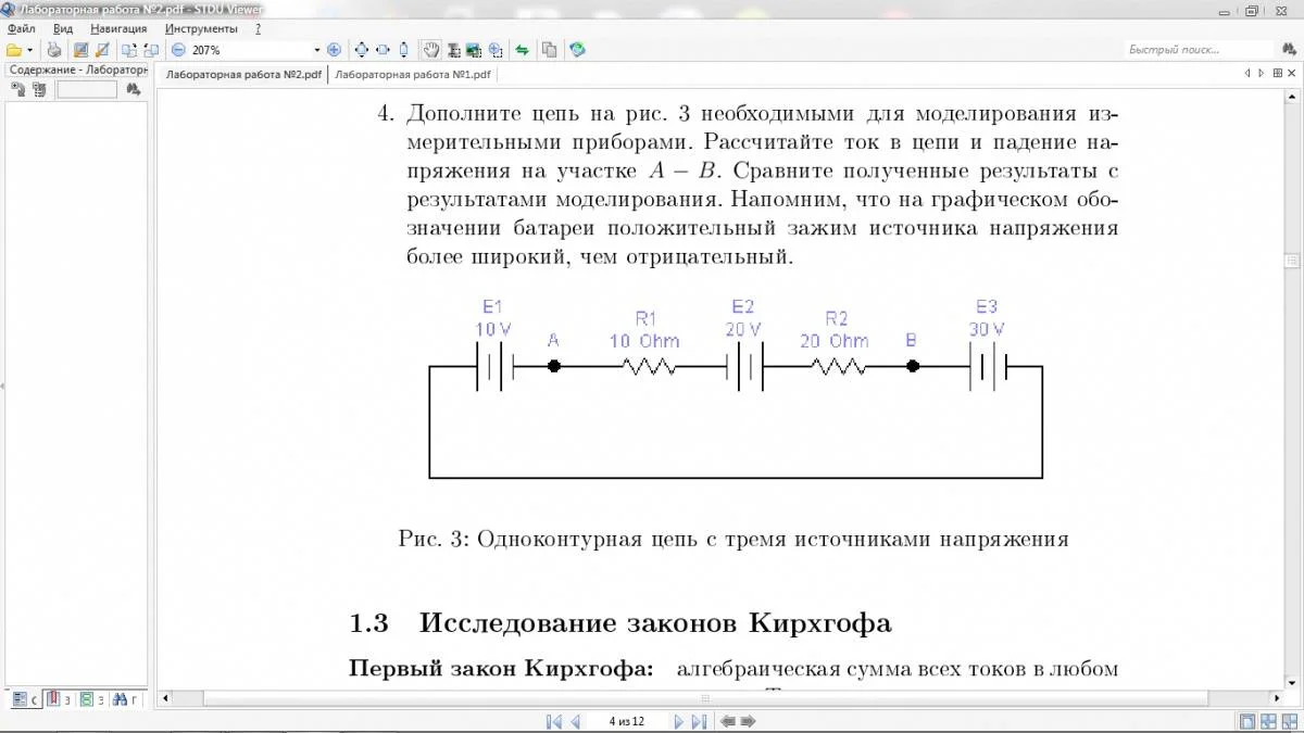

Ребят подскажите пожалуйста как правильно расставить амперметры и вольтметры в одноконтурной схеме с тремя источниками напряжения

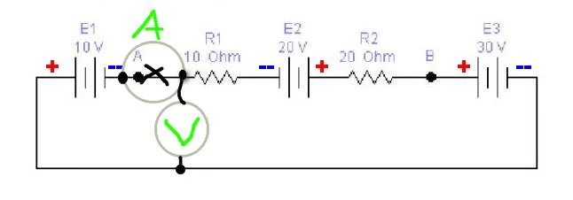

Если правильно вас понял, то как то вот так, амперметр в разрыв точки А или Б.tehno015
В точке Б всё тож самое.

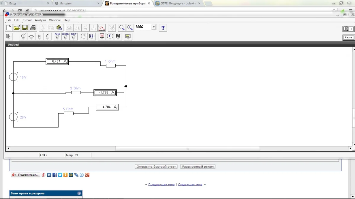

Спасибо огромное. А можно Вам задать вопросы по законам Кирхгофа? У меня имеется схема, и я вроде как рассчитала значения тока, однако если подставить амперметры(и если я сделала это правильно), то значения, которые показывают амперметры не сходятся с рассчитанными Безымянный.webp Мои значения вот такие I1=-10 I2=-10 I3=8
Вероятно, запутались с выбором направлений токов - какие считать положительными, какие отрицательными. Покажите Вашу систему уравнений.
А вообще, то, что Ваше решение неверное - видно сразу. Хотя бы потому, что сумма токов в правом узле у Вас никак не равна нулю (а должна быть по Кирхгофу!), причем манипулирование со знаками не поможет. А вот в модельной цепи это выполняется. Равно как и равенство контурных ЭДС суммам падений напряжений на резисторах.

В общем, так. Пусть R1=1, R2=2, R3=5, E1=10, E2=20. Нумерация токов - сверху вниз. Тогда при правильном выборе направлений контурных токов должна получиться система:
I1·R1 - I2·R2 = E1
I2·R2 - I3·R3 = E2
I1 + I2 + I3 = 0
решением которой будут I1=-4.706, I2=-1.765, I3=6.47.
Но вот как "по науке" обосновать выбор этих чертовых направлений - не помню. Тут уж Вы сами попробуйте. Или подождите - у нас есть спецы по законам Кирхгофа.
