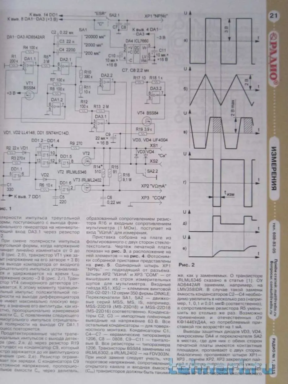

Решил сюда, так как не нашёл подобной темы. РАДИО 1/15г.

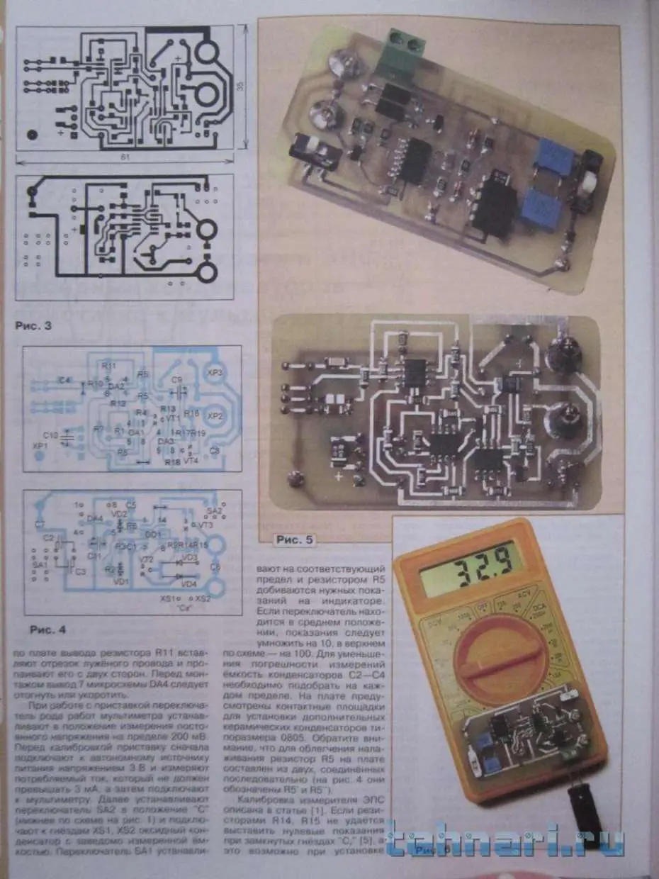

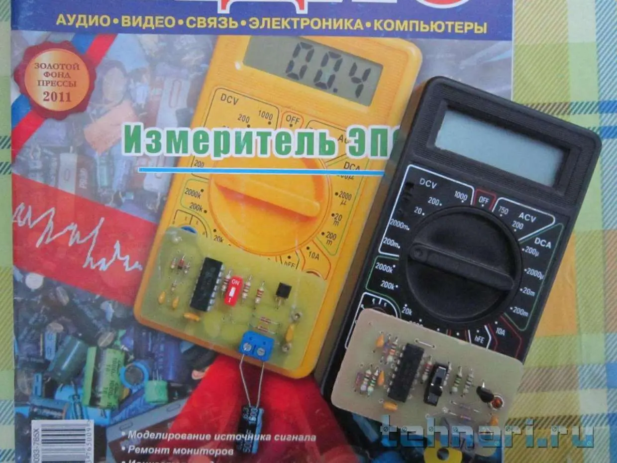

Схема не очень сложная, может пригодится для тех, кто занимается ремонтом радиоаппаратуры.
Коль Вы её рекомендуете, опишите как она работает. Есть какие недостатки?
Есть серьезные подозрения, что схема подвержена к температурному дрейфу.
Лично я пользуюсь вот таким приборчиком, только v3.0 - очень доволен:

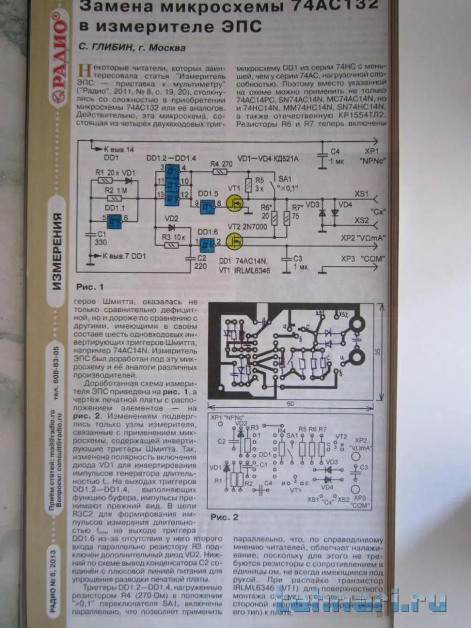

В статье написано. Думаю пока что делать или нет эту схему. У меня другая этого же автора РАДИО 8/13г.
    87.6 KB · Просмотры: 193
    88.5 KB · Просмотры: 95
    38.6 KB · Просмотры: 74
Да всё очень просто:
Сопротивление открытого канала полевого транзистора очень сильно зависит от его температуры. В представленных схемах полевики работают в ключевом режиме, но ввиду того, что измерения проводятся в диапазоне сопротивлений, сравнимых с сопротивлением открытого канала, последнее должно влиять на показания. Однако, в схеме температурная компенсация не предусмотрена. Отсюда и подозрения.
Ну так как? С прогревом показания прибора меняются? На сколько?

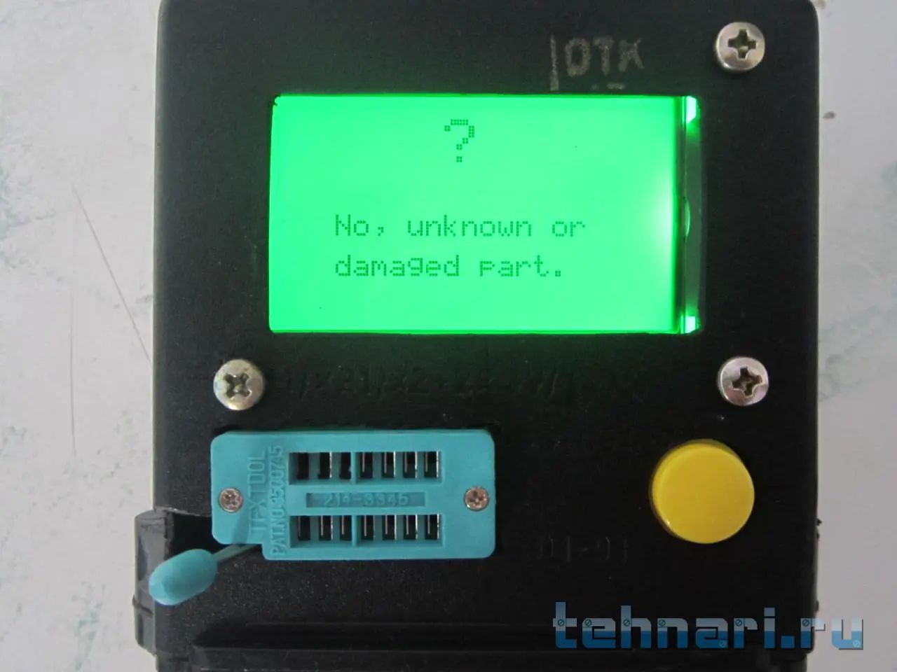

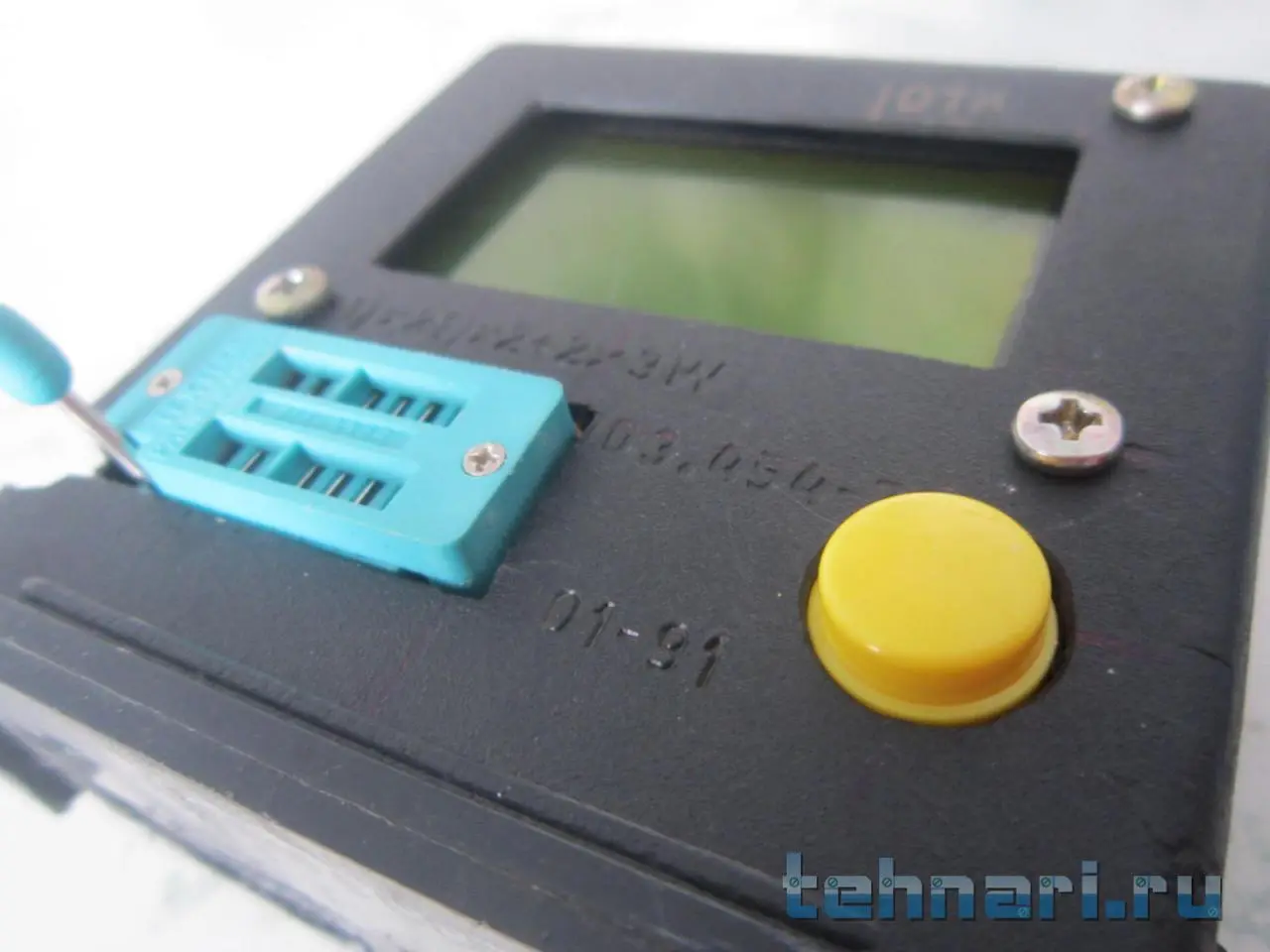

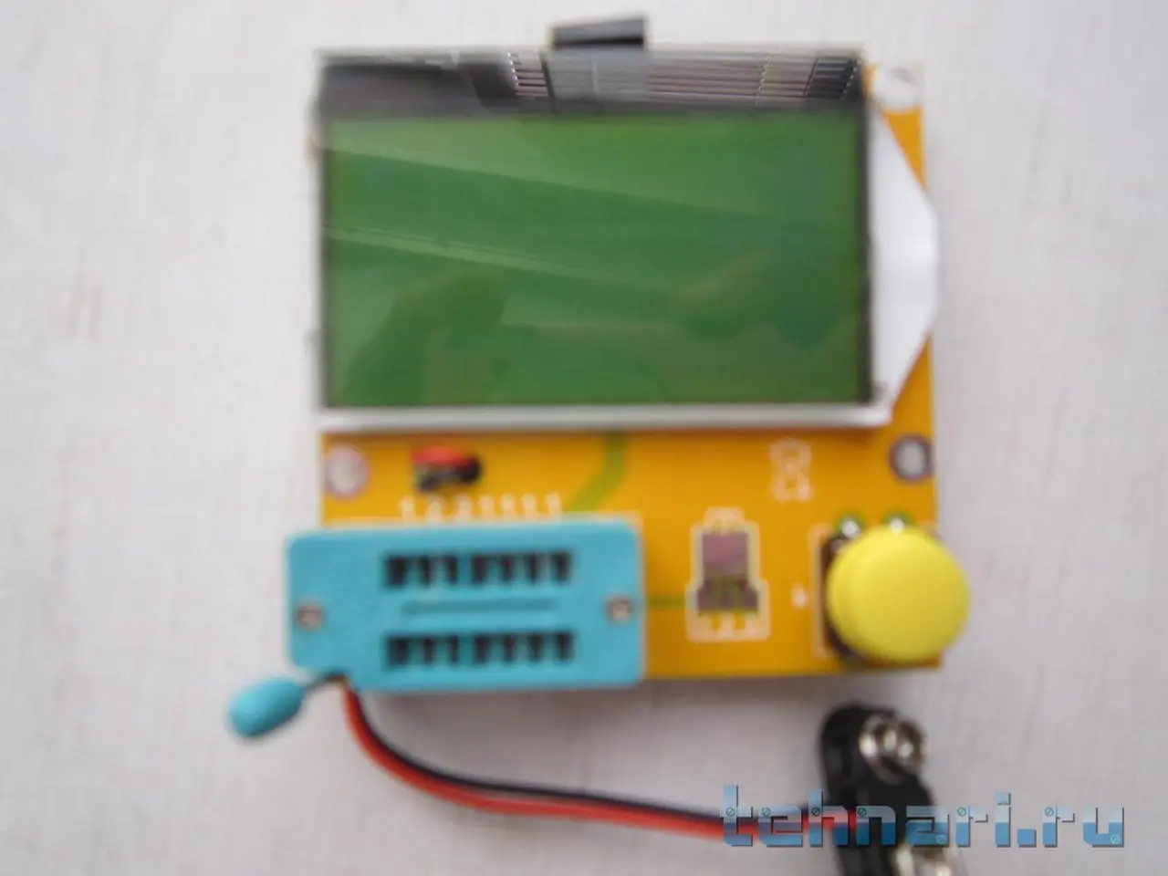

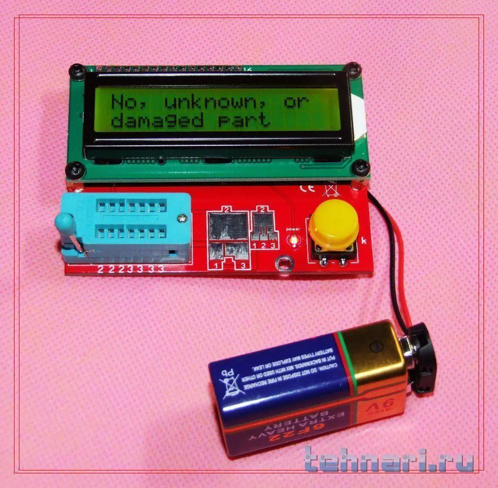

Приобрёл такой, и сделал корпус.
    22.4 KB · Просмотры: 111
    33.2 KB · Просмотры: 108
    33.8 KB · Просмотры: 79

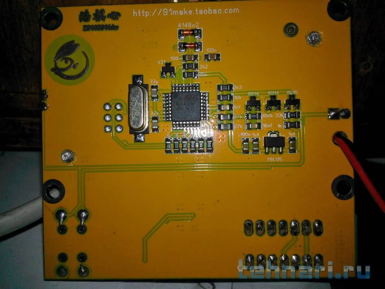

Я тоже присматриваюсь к аналогичному приборчику.
Если не затруднит, сможете ответить на несколько вопросов?
- При измерении индуктивности первичной обмотки силового трансформатора (любого) если замкнуть вторичную обмотку, на сколько изменятся показания прибора? Вообще, есть ли реакция на короткозамкнутый виток?
- Умеет ли приборчик определять однопереходные транзисторы (КТ117)?
- Отличает ли прибор динистор от стабилитрона?
- Какова реакция прибора на опознание ИМС KIA431(TL431), КРЕН(5. 8, 12)? Видит ли он пьезокерамику (излучатель, фильтр)?
Николай, схема питается от 5В, соответственно никакие детали где для пробоя перехода требуется большее напряжение он не определит.
Кстати, у прибора есть режим самонастройки. Для этого надо выводы замкнуть перемычками и нажать кнопку. В этом режиме прибор измеряет сопротивление своих внутренних проводов и их индуктивность и в дальнейшем учитывает эти данные при измерениях.
В этом - да, но в расширенной версии транзисторного тестера на ATmega644 уже применен преобразователь +-15 В. В техдокуметации заявлены измерения стабилитронов до 50 В.
Кстати, тестер DM328 имеет питание 3,6 В или от USB.

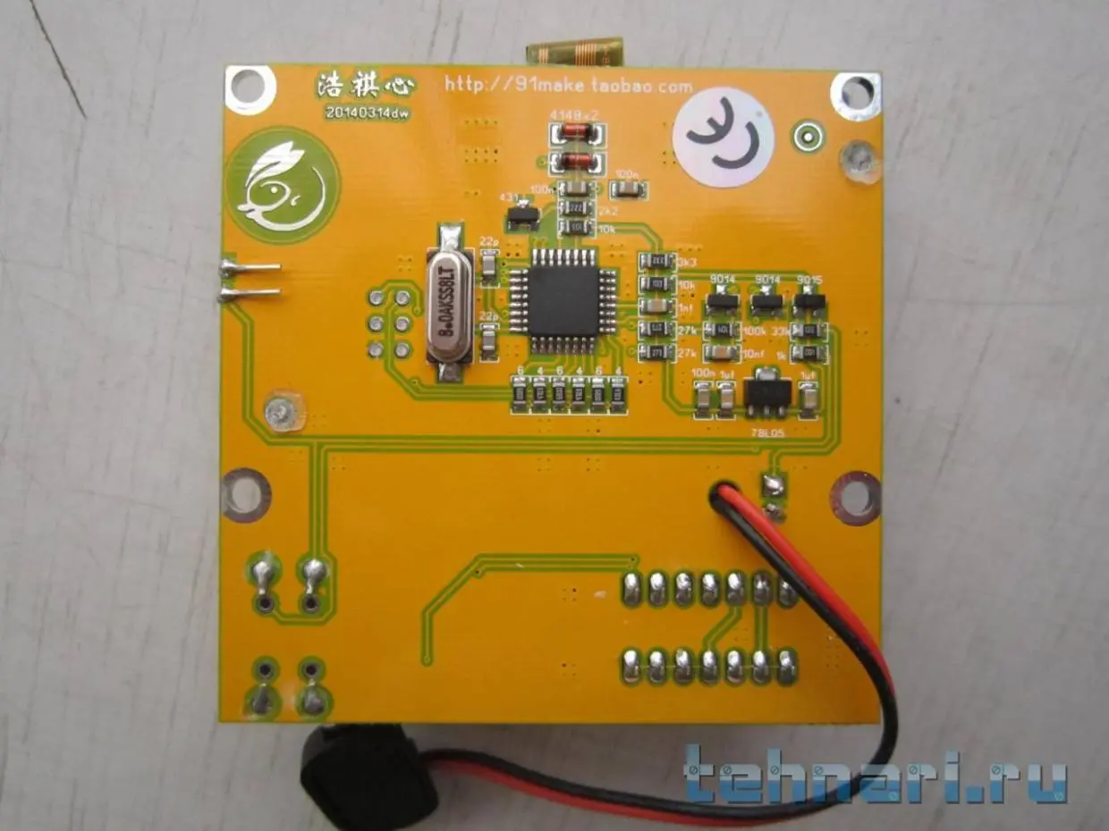

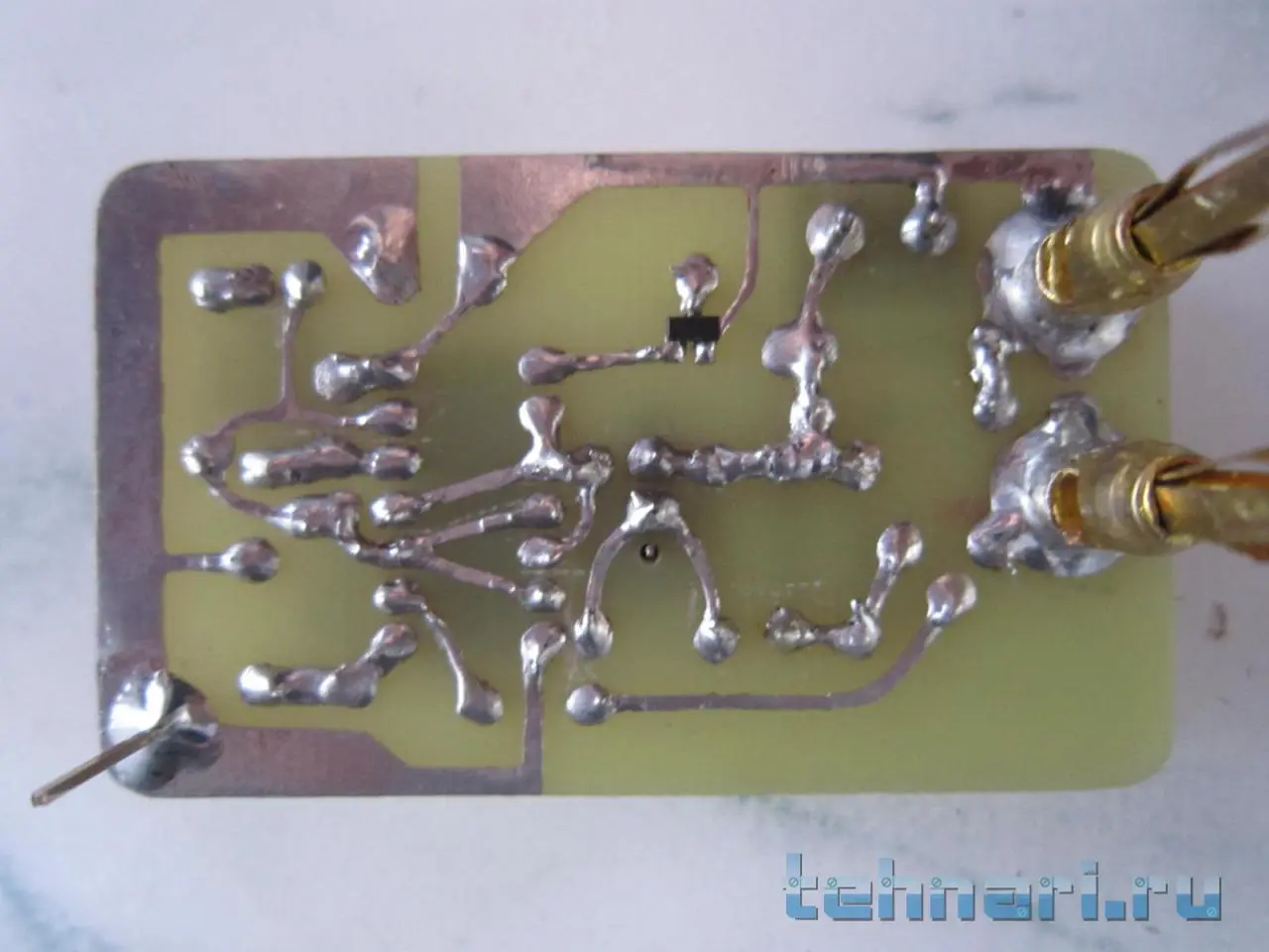

Обратная часть платы, только маленькие отличия от #18.
    46 KB · Просмотры: 171
