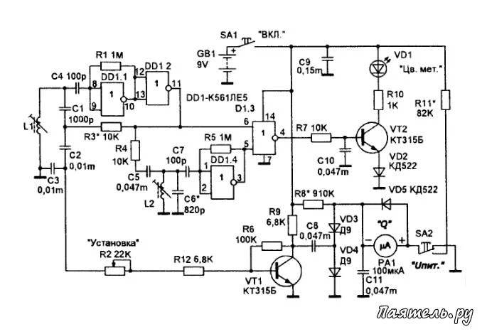

Всем добрый вечер!!! Появилась у меня идея спаять толщиномер, но схем в интернете не особо много...Если есть у кого-нибудь поделитесь пожалуйста)))

Есть у кого опыт создания толщиномера?
Есть. Нужен был разово и срочно. Датчик - катушка на половинке ETD-34, показометр - мультиметр на измерении L. Измеряет в "попугаях вверх ногами", но для оценки толщины ЛКП довольно предсказуемо
В журналах...
[FONT=&quot]Пушкарев Ю. - Измеритель толщины лакокрасочных покрытий, - Радио №1, 2006г.[/FONT]
[FONT=&quot]Бельский А. - Оценка толщины лакокрасочного покрытия, - Радио №2, 2002г.[/FONT]
[FONT=&quot]Барцов С. - Измеритель толщины изоляционных покрытий, - Радиоконструктор №6, 2006г.[/FONT]
