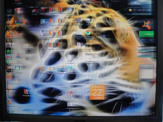

Здравствуйте! Недавно купил с рук видеокарту GF 9600 GSO 384 mb, проверил работает. принес домой ,подключил- изображение размыто, оставляет за собой след. относил к другу, у него тоже размыто, но приближается к норме (у друга ЭЛТ монитор). у меня ЖК ACER 17' VGA, на видеокарте - DVI. Менял разрешение, частоту, формат- ничего не помогает. ПОМОГИТЕ!!!

Я завтра фотку с экрана отправлю, посмотришь.
Хорошо посмотрю.
Вот фотка..

Нифига себееееее :tehnari_ru_211:
А в безопасном режиме не пробовали? как себя ведет видяха?
Пока чесно говоря я в замешательстве такого жесткого смазывания я не ожидал!
да я сам в шоке!!! в безопасном режиме все то же самое
Ну вывод напрашивается один если в безопасном режиме тоже самое, то дело не в драйверах и если на другом компе тоже самое, то дело явно с видяхой.
