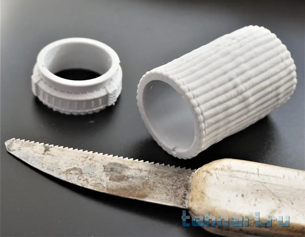

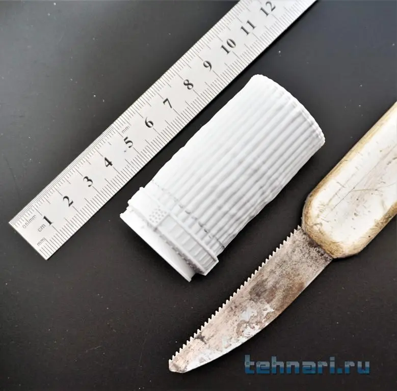

А при желании собрать модель со шлюзом в транспортном положении и свернутыми ленточными антеннами необходимо произвести хирургическое вмешательство в корпус шлюза, оформленный дутиками. Все процессы сборки шлюза, что описаны выше, сохраняются, только от надувной вставки необходимо отрезать кольцо высотой в 3мм и вклеить его между основанием и верхним шпангоутом.

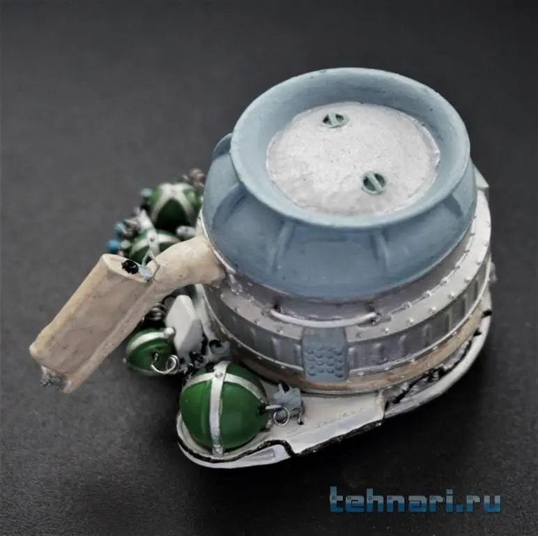

После окраски элементов конструкции шлюзовой камеры производится ее сборка.

Шлюз вклеивается в проем люка СА .
