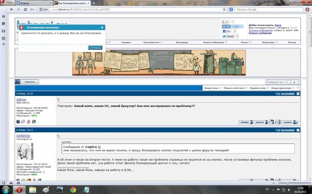

подробно опишу, когда открываешь любую страницу форума, то после полной прогрузки страницы нет ее отклика пока кнопки не прогрузятся, и так все время, нажална "новые сообщения" и ждешь пока кнопки появятся, зашел в тему опять ждешь, зашел в теме с 1й страницы на 2ю сова ждешь эти кнопки, может их вообще с сайта удалить?
Повторяю: Какой комп, какая ОС, какой браузер? Как мне воспроизвести проблему??

Я об этом и писал во втором посте. У меня на работе такая же проблема страница не грузится из за кнопок, после установки фильтра проблема исчезла. Дома такой проблемы нет. (на работе стоит фильтр блокирующий доступ к соц. сетям)

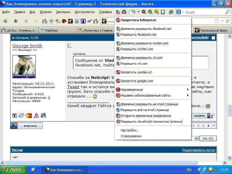

Только не JavaScript, а расширение NoScript, блокирующее внешние Ява-скрипты. Так, на Технарях у меня заблокированы скрипты facebook.net, twitter.com и vk.com, причем, если надо, их загрузку можно в любой момент разрешить одним щелчком мыша. Хоть вместе, хоть поврозь.

Спасибо за NoScript! В подменю нет блокировать В-контакте, я установил блокировать Twеet, а уменя заблокировался В-контакте, а Tweet так и остался висеть, но опрос его вроде не делает, так мертвым грузом. Зато спасибо не вылазят всякие рекламные и порно сайты, как отрезало ... :)
Так, тут, похоже, требуется пояснение. NoScript по умолчанию блокирует только собственные (эти, как правило, нужно разрешать) и сторонние (а вот эти - давить, за редким исключением) скрипты. Вот как это выглядит, если навести мыша на значок расширения:
То, что предваряется красным перечеркнутым значком - разрешено, то, что синим - запрещено.
Теперь насчет "остался висеть". Это дело другого рода, и значки соц. сетей у меня убраны (скрыты) посредством расширения R.I.P. (Remove It Permanently). Тоже полезная игрушка.
