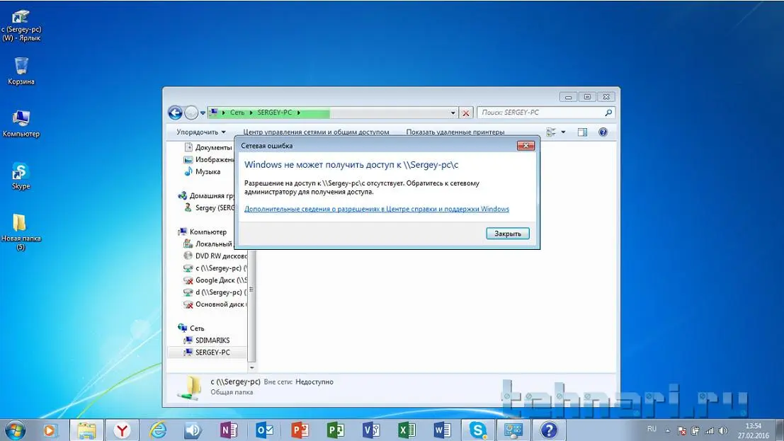

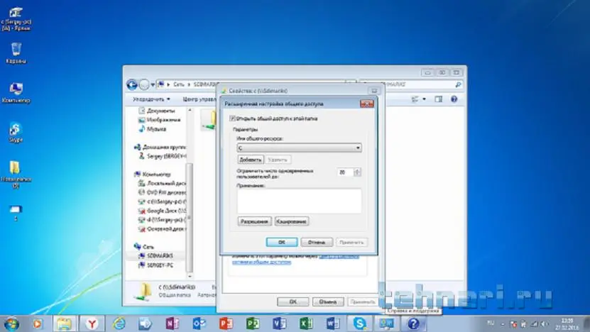

Как дать доступ к диску другому компьютеру?
sdimariks
23 Дек 2015
7
При таких настройках выводит ошибку

Ничего не видно

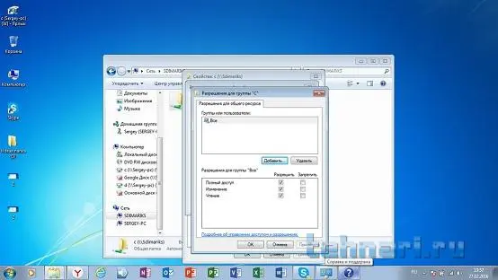

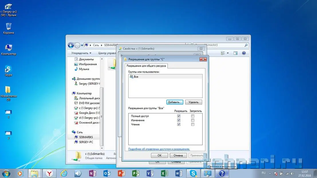

Держи
Там по-моему можно разглядеть:fase:

То, что изображено на 2.jpg и 3.jpg нужно делать на компе "Sergey-PC". Если компы не в домене, нужно организовать "Домашнюю группу" (ИМХО).
Домашняя группа организована, делаю одни и те же действия на двух компах, прост скрины с одного компьютера
И на обоих нет доступа?
Если так, то Вы просто неправильно настроили доступ.
В некоторых случаях требуется изменение дополнительных настроек, сети отключение брандмауэра, отключение парольной защиты, включение учетки "Гость" и т.д.
