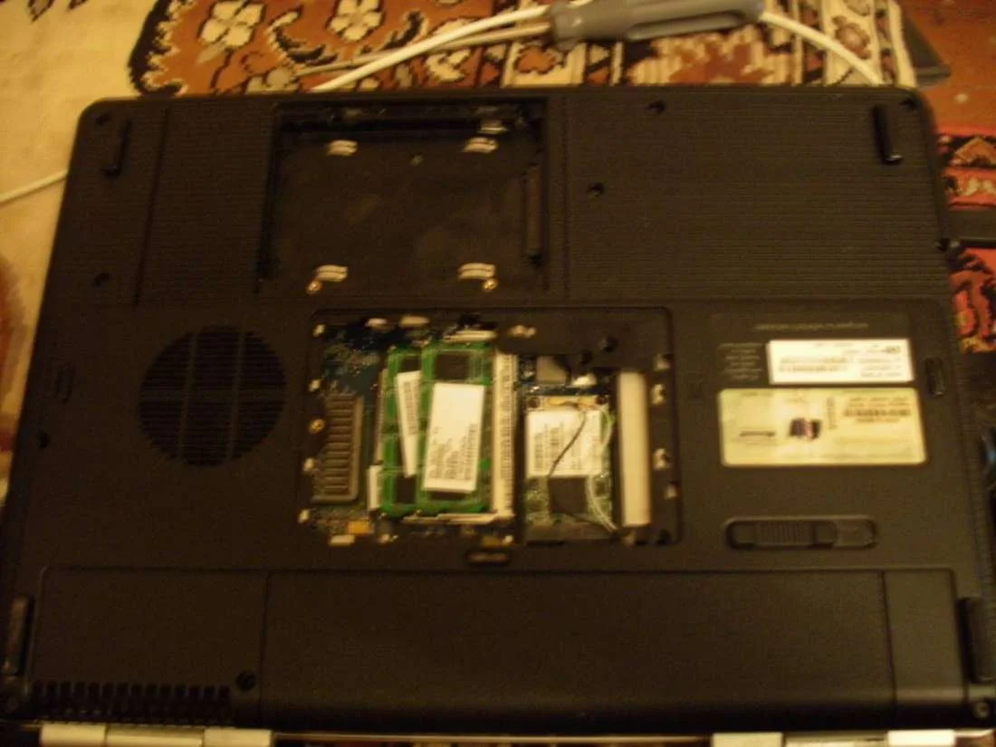

Вот фотка лицевой части и клавиатуры и фотка задней части ноута.
Так как сижу с ноута не стал всё откручивать,все болтики на месте, просто снял крышку с отсека где память и wifi и снял HDD.
До этого раскручивал все болтики,вынимал память, снимал батарею раскрутил под ней 5 маленьких болтиков, даже откручивал wifi модуль но не под ним не под памятью никаких болтиков не было

Если надо могу опять всё раскрутить и сделать получше фотки, а то фото задней части получилось какое-то размыленное, ничего на нём наверное не понять.
снимите клавиатуру,она или на защелках,или её держат зубцы(чтобы их увидеть снимите верхнюю панельку с кнопками )дальше вы увидите болты которые надо будет открутить,
по идее что бы добраться снизу надо снять аккум и открутить все болты которые есть на задней крышке, и задняя крышка должна сняться полностью вся, вот вы выкрутили хдд и крышку для оперативки, теперь дальше смотрите что ещё можно открутить

откручиваем всё с низу, потом пробуем отшёлкнуть панель над клавой, та что с кнопочками, аккуратно к кнопкам могут тянуться шлейфы, а под ней уже и клава прикручена, так в те времена у многих было сделано
снимается планка над клавиатурой, сама клавиатура фиксируется винтами под планкой, по моему, там 4ре винта. потом откручиваете винты под клавиатурой

После откручивания всех болтиков с нижней части, аккуратно снял планку над клавиатурой, клавиатура была прикручена 4 болтиками, а под клавиатурой оказалось ещё 3 болтика которые и держали весь корпус.
Почистил радиатор сменил термопасту на процессоре температура снизилась градусов на 10-15. Теперь при нагрузках не отключается.
