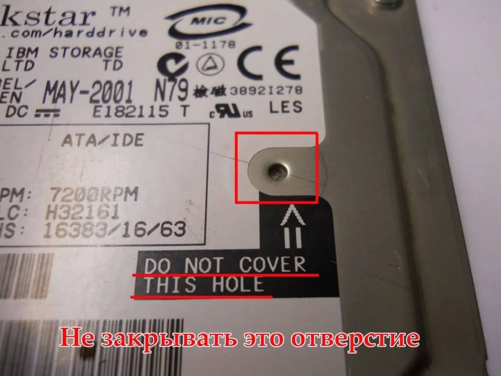

А винчестере есть специальное отверстие для прохода воздуха. На некоторых моделях его, а на других оно спрятано под платой. Но оно есть обязательно. Служит оно для выравнивания внутреннего и внешнего давления при разогреве винчестера. Если этого не делать, то перепад давления может составить до десятков килограммов. Вот как выглядит отверстие там, где оно доступно.

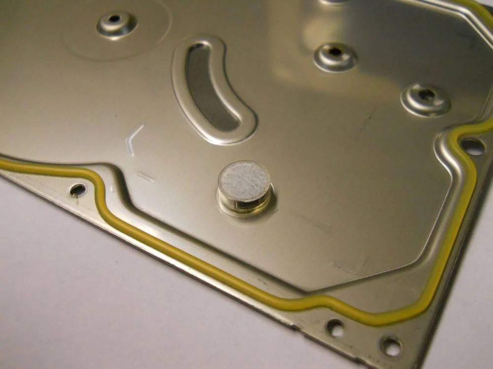

А вот так это выглядит изнутри.

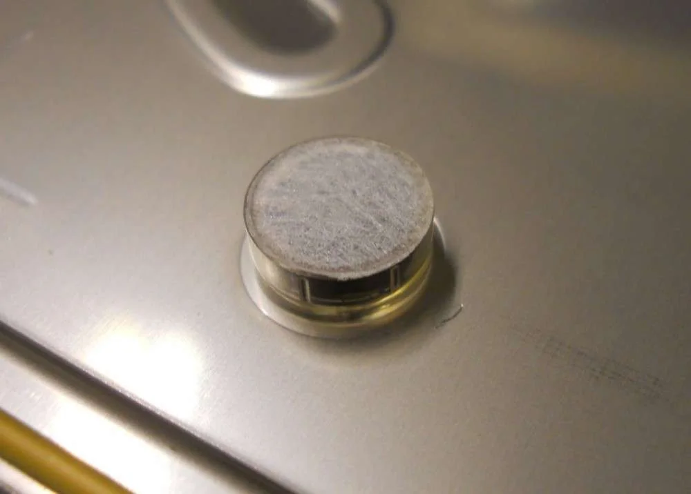

Фильтр представляет собой пластиковый стакан, прикрытый сверху фильтровальной бумагой.

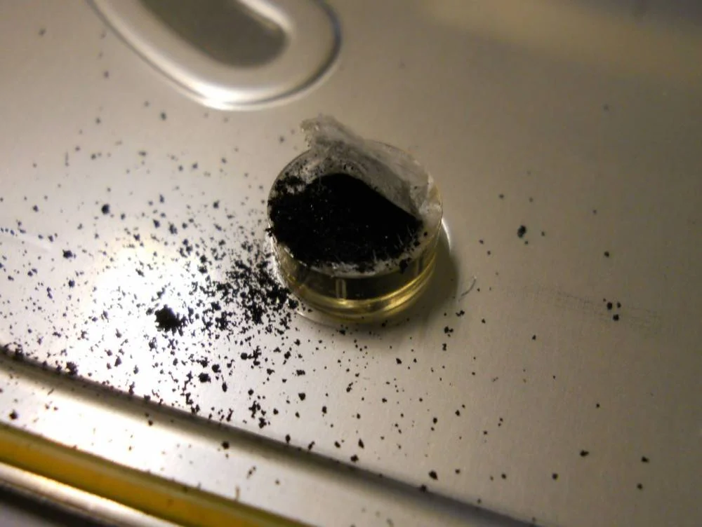

Если бумагу снять, то можно увидеть таблетку угольного фильтра.

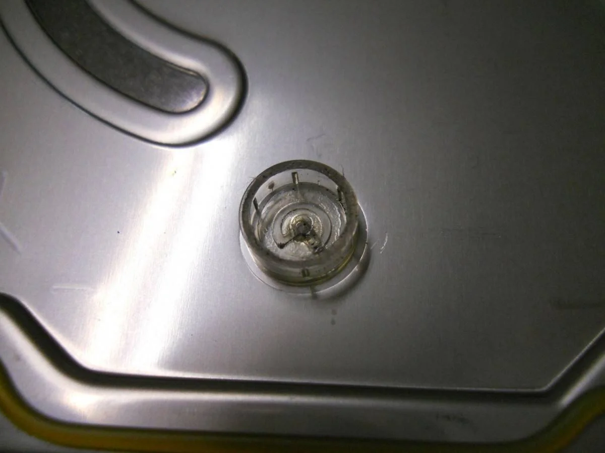

А удалив таблетку, увидим отверстие для прохода воздуха. Оно имеет лабиринтовую форму для того, что бы исключить возможность повреждения фильтра твёрдыми предметами.

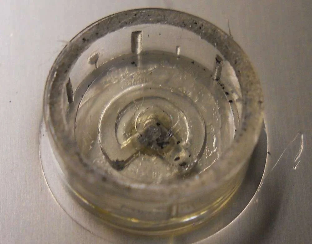

Вот так это выглядит при большом приближении.
Само отверстие буквально микроскопическое.
