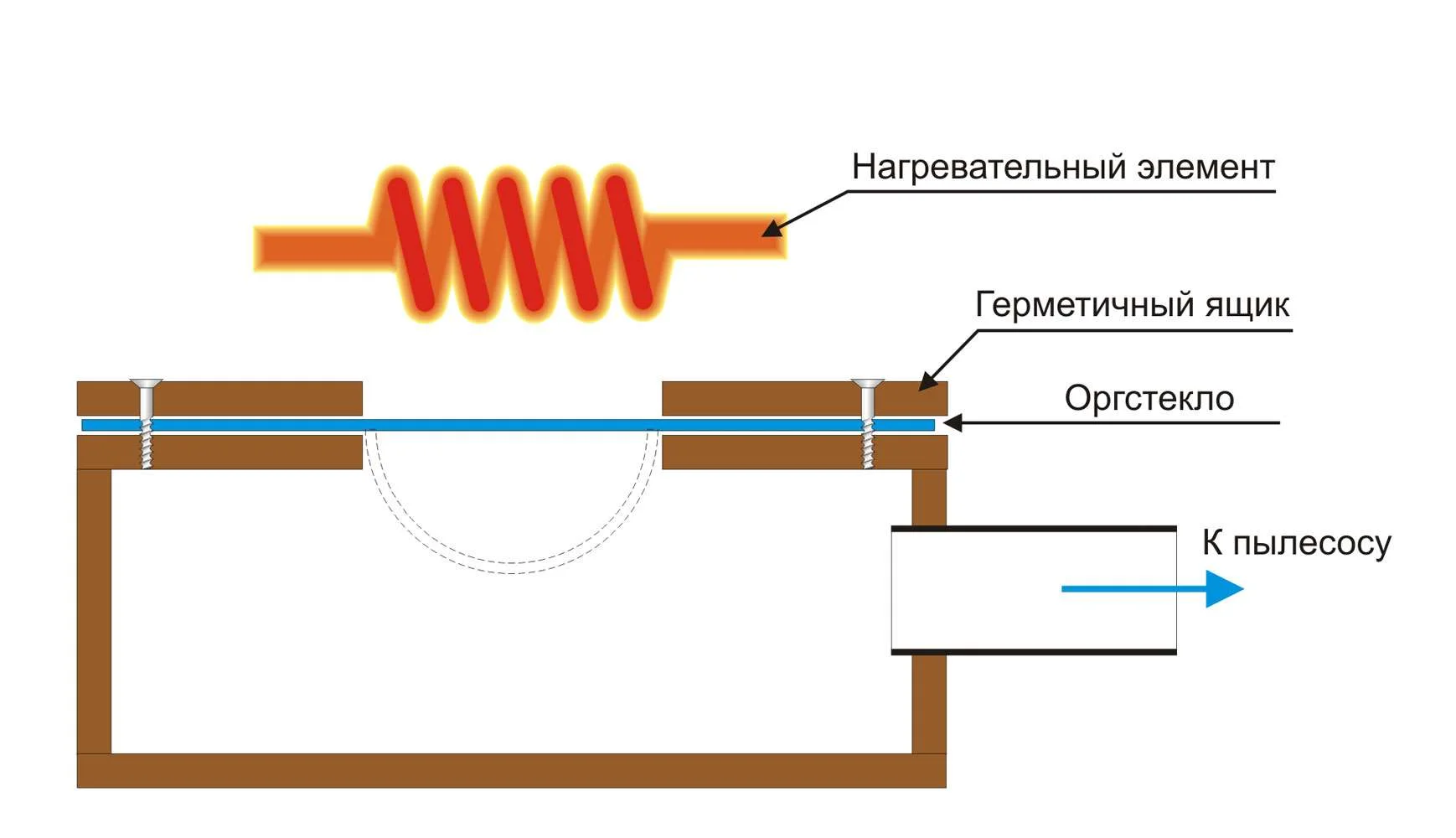

Как и из какого материала сделать полусферу?
Как и из какого материала ( жесткого и прозрачного) сделать полусферу?:confused:

Именно путём плавления, и это сделать несложно.
Инструкцию в студию... :)
его на форму, чтоль, натягивать... :/
Старо, как мир. Надо сделать деревянный ящик подходящих размеров, что бы он превышал по размерам будущую полусферу. С боку надо вклеить пластмассовую трубку для откачки воздуха. Щели желательно загерметизировать. В верхней части ящика делается отверстие по диаметру будущей полусферы, так же нужна прижимная пластина с таким же отверстием. Лист оргстекла прижимается крышкой и фиксируется шурупами вместе с ней. Далее оргстекло разогревается до полного размягчения, когда нужная температура достигнута, включается пылесос и атмосферное давление сформирует идеальную полусферу. Когда формирование окончено, можно быстро охладить получившуюся деталь, налив в неё холодную воду. Разогревать можно при помощи ТЭНа. Я таким способом пользовался ещё в школе. :)

А если нужна форма близкая к сфере , но не симметричная в 2-х измерениях , тогда как - нагрев и штамповка?
Да, тогда только нагрев и штамповка.
Валерий, а как проконтролировать прогиб оргстелка? Ведь если вытянется слишком мало, то это будет похоже на шишку, а если слишком сильно прогнется, то будет какая-то пендюлина выступать) Идеальная сфера все равно никако не выйдет, хотя я рассматриваю один вариант, когда к этому отверстию в ящеке приделывается, например, дуршлаг нужного размера. Оргстекло дальше него не пролйдет, это во первых, а воздух через дырки будет номрально высасыватся, это во-вторых, но тогда сложно будет избежать появления пупырышек от дырок дуршлака. В общем идеальную сферу так не построить)
Я делал довольно ровную полусферу измеряя глубину по шаблону в центре, а дуршлаг может отпечататься на поверхности.

Может в качестве нагревателя использовать воду, скажем над конструкцией Валерия делаем цилиндр по диаметру сферы, типа кастрюли без дна. Герметизируем шов, наливаем воды и греем кипятильником. Дело в том что мы раньше гнули оргстекло на ветровой щиток мотоцикла, просто опуская в ванну и пуская одну горячую воду и оно выгибалось по форме ванны иногда добавляли груз.
