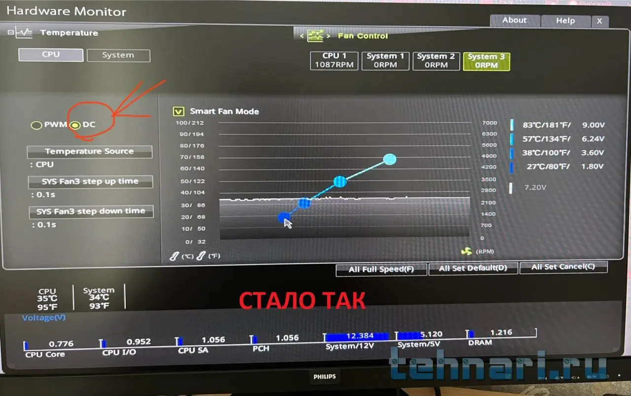

задержал пальцами по очереди и оказалось что это вентилятор от корпуса на выдув. Сейчас попробую через биос понизить обороты если получится. А что такое регулятор ?
В биосе нашел такой раздел, но ничего особо не понял в этом. Я так думаю это тот раздел в котором надо выбрать нужное да?

Как я понял корпусный вентиль подключен к System 3 - 3 фото. Слева выбери PWM, далее выбери вверху от какого датчика температуры будет управляться этот вентиль - СPU или System, далее поставь галку Smart fan mode и выставь ползунки ну хотя бы как на фото 4 (это вентиль проца). Вроде просто всё, не знаю как ещё объяснить.

Все сделал как сказали, но единственное когда я поставил галочку на "PWM" кулер начал вращаться на максимальных оборотах. В итоге оставил как есть на "DC" и понизил все планки, обороты кулера уменьшились до нормальных оборотов.
Пока заметил что временами кулер усиливает вращение и позже снижает их. Скорее всего таким образом он реагирует на повышение температур.
Судя по скриншотам нормально планки выставил?
Спасибо огромное всем за помощь!!!
Это потому что выбрано CPU, а на проце температура меняется часто в зависимости от нагрузки. Выбери SYSTEM и сигнал будет браться с МП, соответственно скачков не будет на кулере. А вообще все настройки охлада индивидуальны в зависимости от железа, задач, температур, хотелок...
переключил на "SYSTEM". Все равно временами кулер усиливается и замедляется. А так в целом все устраивает, чем тогда было.
