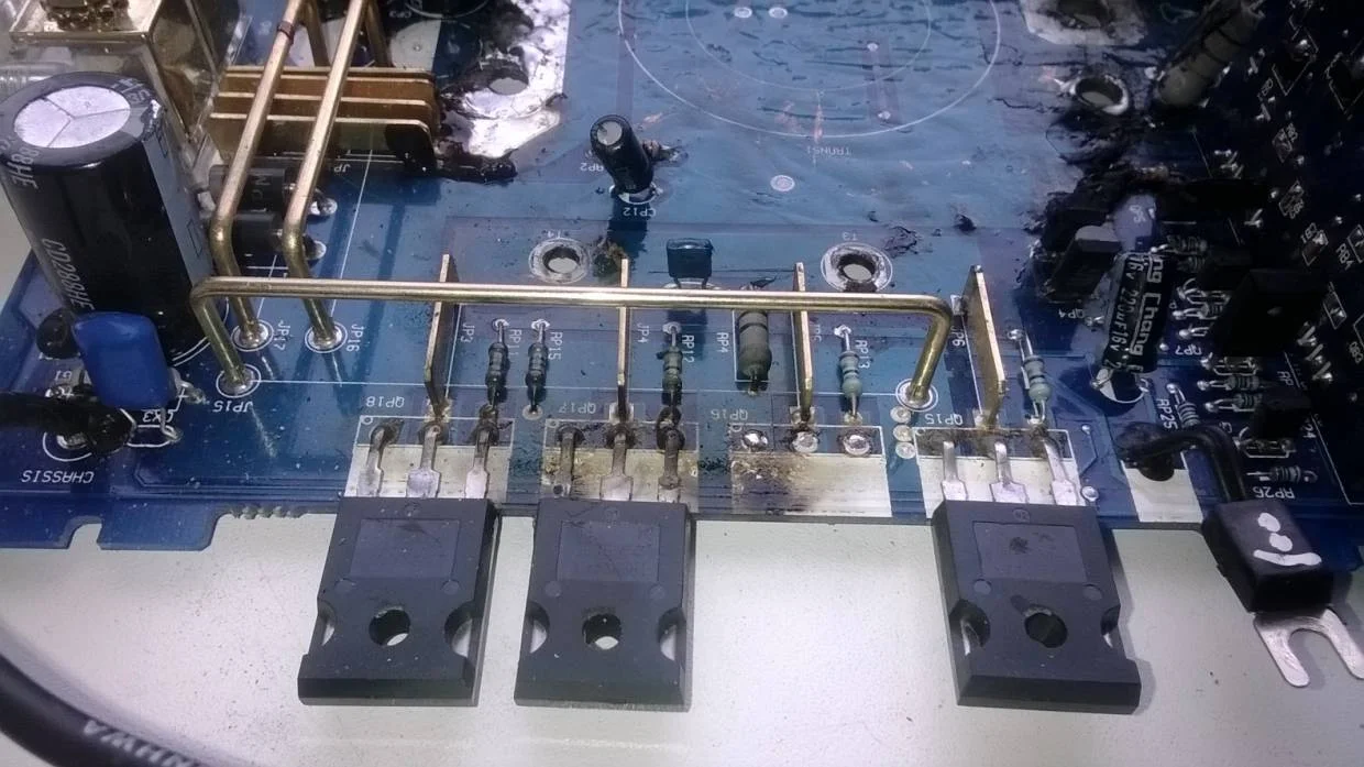

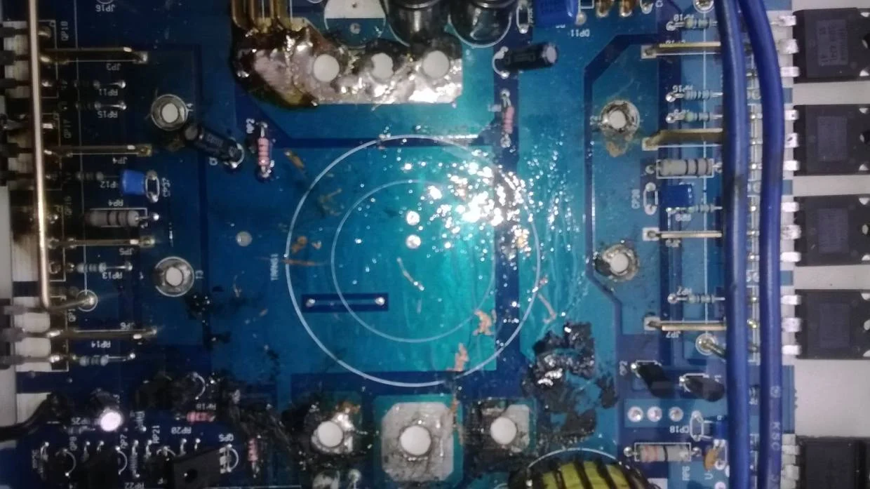

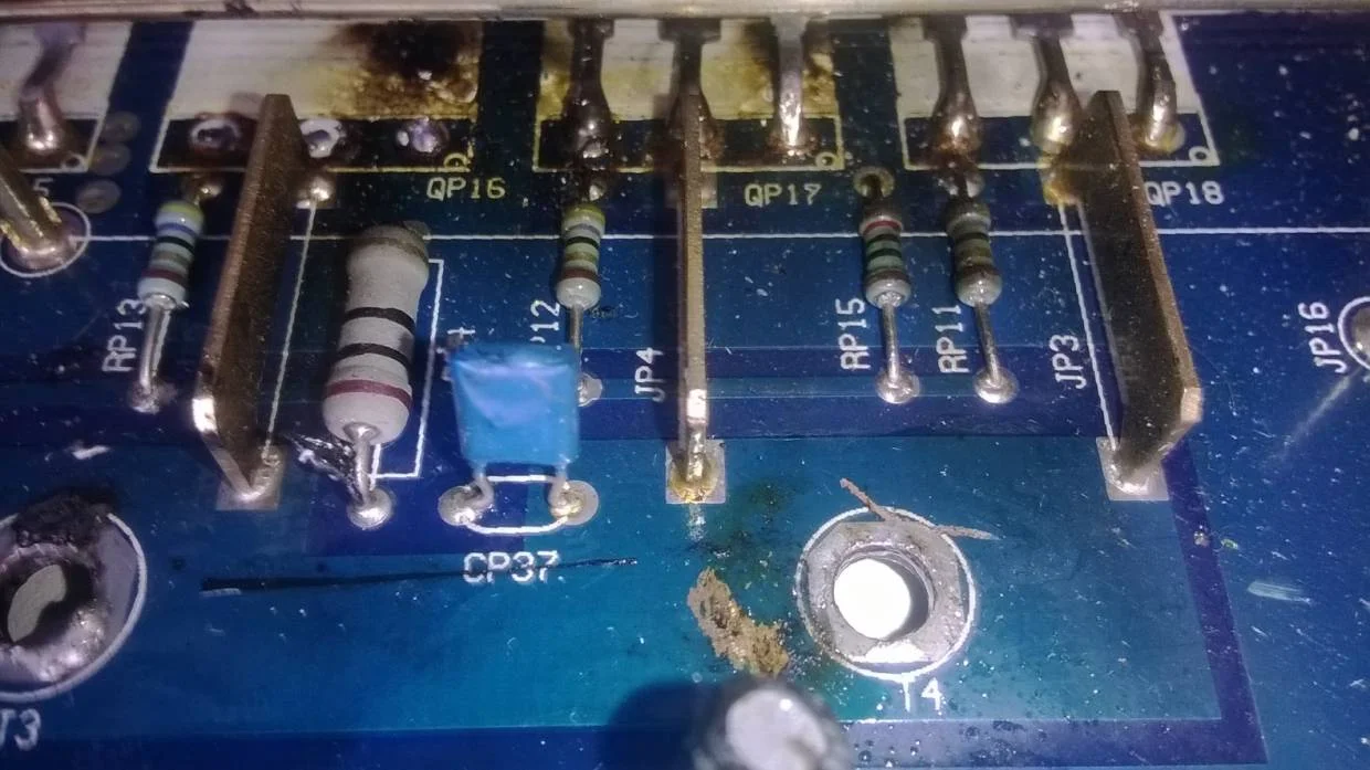

Вот фото платы

Много гари на резисторах. На первом фото выходные транзисторы? Если да - лопатить тебе цепь питания добрую часть. Перегрузку поймал. Трансформатор, конечно, сыграл свою пакость, но там жженое - на это только полупроводники способны. С импульсным питанием, увы, не советчик - еще дошел до этого.
На первом фото питание. 8 транзисторов irfp044n, по 4 штуки на каждую первичку. На одной первичке все 4 лопнули и обгорели. На выходе 12 огромных j4215-0. Все целые.
напомню, усь тихонько играл, но дымился при этом. В последние минуты перед "опирацией"
тихонько играл - от просадки питания и его ухода, дымок пошел - от пробоя полупроводников и, следовательно, сосредоточения всего напряжения на них. Результат на первом фото. А про более конкретную информацию о таком блоке питания я уже написал. Кроме полной переборки и замене всех полупроводников в узле питания больше ничего не добавлю нового... Половина замененных деталей не прокатит - есть все гарантии, что вторая половина деталей питания, внешне уцелевшая, на самом деле дохлая.
тихонько играл от того , что уровень громкости был почти минимум.
И на минимуме громкости поймал перегруз? Необычно, как-то.
перегруза не было. Случилось КЗ в трансе на трети мощности, после чего было бабах и много дыма. Включили еще раз, но тихонько. Усь играл, но дымился маленько.
