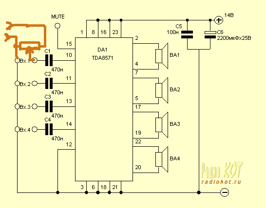

как исползовать этот резистор?
Как переменный.
Вот так.
    8.5 KB · Просмотры: 214
    1.3 KB · Просмотры: 873
мне нужен 1 вход
Четыре резистора (или два сдвоенных) на четыре входа. Нарисован один, на остальные три входа - аналогично.
    7.1 KB · Просмотры: 1,775

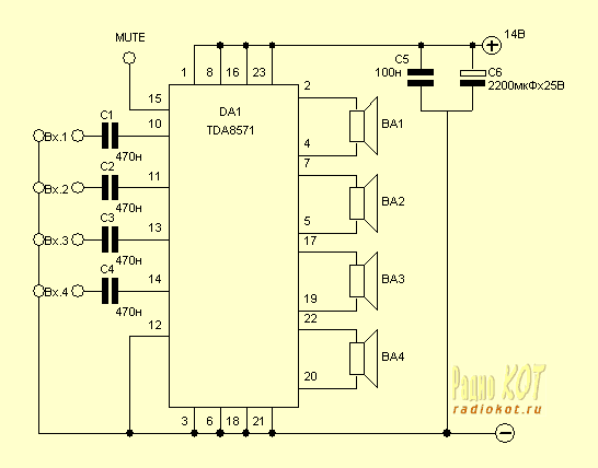

а один вапрос можно:как определить на микросхеме один канал работает или нет
На собранной схеме при включенном питании, достаточно притронуться рукой поочередно ко всем входам. Должен быть слышен гул (или шипение) последовательно из каждого динамика.
а если етот гул на 2 входе низкий ,это что значит?
