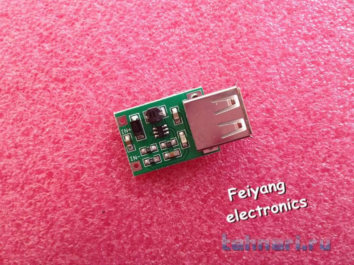

Привет всем
Есть вопросик ,у меня лежит аккумулятор 9000mah напряжение 3.7v
вопрос- возможно собрать схемку для получение 5 вольт из 3.7 вольт ?
(хочу использовать его для доп.зарядки моб.тел.)
Задача вполне посильна, см. "dc-dc повышающий преобразователь". Для тока зарядки мобильника (до 1А) вполне годится популярная MC34063 с простейшей обвязкой (типовая схема и методика расчета преобразователя есть в официальном даташите).

Сильно губу не раскатывай. Светодиод потребляет ток 1-30 мА. Для зарядки моб.тел.надо ток 1500 мА. Где-то за неделю зарядишь мобилку.
Почему же зарядит и быстро у него акумм 9000 ма/ч
А можно пойти проще купить такую штуку повышает до 5 в. Как раз для зарядки
Пока искал картинку написал с телефона Николай опередил. :)
короче я заказал готовый
заказал готовый
Готовый - просто преобразователь?
Тогда могу посоветовать добавить к заказу плату защиты аккумулятора (отсечка по нижнему порогу напряжения/КЗ/переполюсовке). Если, конечно, хотите, чтобы ваш power bank не высадил случайно банку "досуха" - литий не любит глубокого разряда, а преобразователь при попытке "поднять" напряжение из пустеющей банки не вышел за предельный ток.
