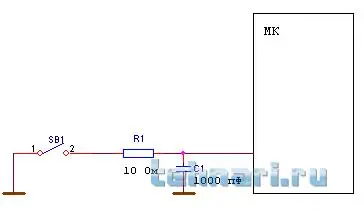

Сделай так. Логический ноль на входе МК будет держаться пока кнопка нажата.
