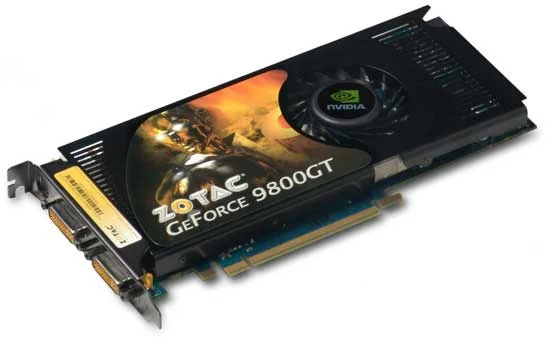

У меня не ECO версия. Я тоже искал картинку моей карты без ожлаждения в инете но не нашел.
Так у Вас пассивное охлаждение на карте?
Вот такая у меня. Не нашел без охлаждения фотки

Ну понял- предложить что либо кроме выше сказоного не могу попробуй залить чем либо .А свис то сильно беспокоит?
Просто у меня стоит водянка и нету практически не каких других звуков кроме этого свистящего. По нервам моим ездит!

А про эпоксидку, не вижу смысла заливать ей дросселя закрытого типа, всё равно звук не пропадет. Эпоксидка помогла бы толька если бы затекла между кольцом и проволкой, предотвратив этим источник звука.
иди в СЦ и скажи им, чтобы определили какой дросель свистит и путь тебе его заменят
у меня новая видюха, правда по мощнее тавоей и там тоже дросели свистят и не один наверно такой очень высокачастотный писк зависящий от нагрузки и чатсот на стандартных почти не слышно при сраднеп разгоне уже слышно и при максимальном свистит так, что я слышу ее вне корпуса пошол бы поменять, но неохото париться, темболее я подвергал ее разгону а они могут это определить и послать меня подальше))
ты что вольт мод делал,или биос шил что тебя попалят,сбрасывай настройки на дефолтные,если свист не пропадёт иди меняй
что б не напрягало - поставь куеры какиенить громкие в корус))) замен водянки.
Если верить борцам со свистом в интернете, то дроселя "свистят" при высоких fps. Достаточно включить вертикальную синхру и свист прекращается.
