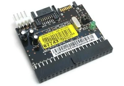

Здравствуйте, такая проблема, собираю компьютер, привод и винт IDE, а материнка новая с SATA 6 Gb/s, разъемами, купил 2 переходника вот таких: переходник иде сата.webp
проблема в том, что они питаются от розетки флоппи, блок питания у меня старый: Super power на 300W, распределение по линиям такое:
+3.3 V - 20 A, +5 V - 20 A, +12 V - 16 A, - 5 V - 0,5 A, - 12 V - 0,8 A, +5VSB - 2 A, на блоке один разъем питания на флоппи, вопрос как, куда подключить второй разъем питания, имеется еще один древний блок, с розеткой флоппи, и переходник молекс - папа/мама, можно ли спаять переходник из этого впаяв туда розетку от ненужного блока, и если можно, то куда этот переходник подключать - к любому молексу на блоке, заранее извиняюсь за такие вопросы, в электрике не силен, а сборка компа итак затянулась, если отвечать, разжевывать желания нет, ткните носом, где можно почитать по этому вопросу, заранее спасибо.
довольно редкий девайс, но уже готовый, мб найдете (ниже на картинке)
если хотите, можно и спаять, провода соединяются согласно цветовой маркировке. подключать потом к любому молексу.
пайку лучше всего защитить термоусадкой. если с паяльником не дружите, зайдите к знакомому электронщику.

Такого переходника не нашел у себя в городе, с паяльником дружу, будем паять, спасибо.
