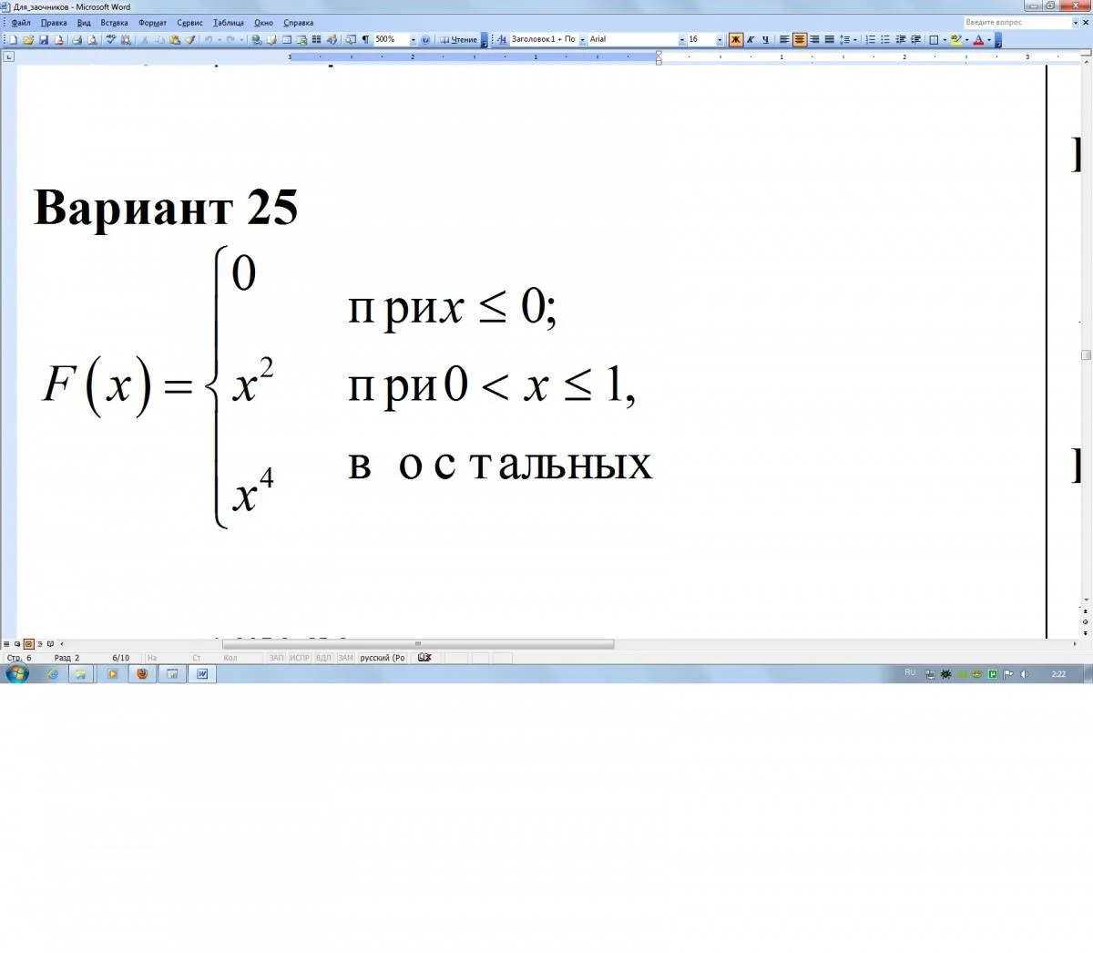

Как написать формулу в Экселе?
помогите кто может!!!!как написать формулу в Экселе,для решения вот такой вот функции,горю по информатике

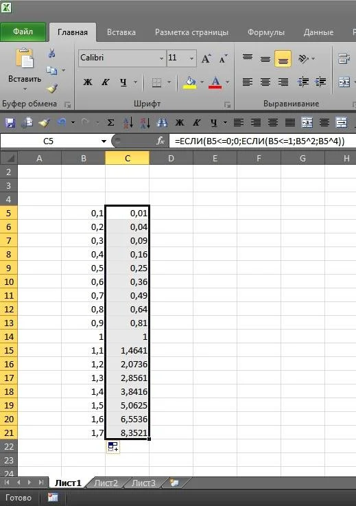

предположим, что значение х находится в ячейке А1. тогда
=ЕСЛИ(A1<=0;0;ЕСЛИ(A1<=1;A1^2;A1^4))

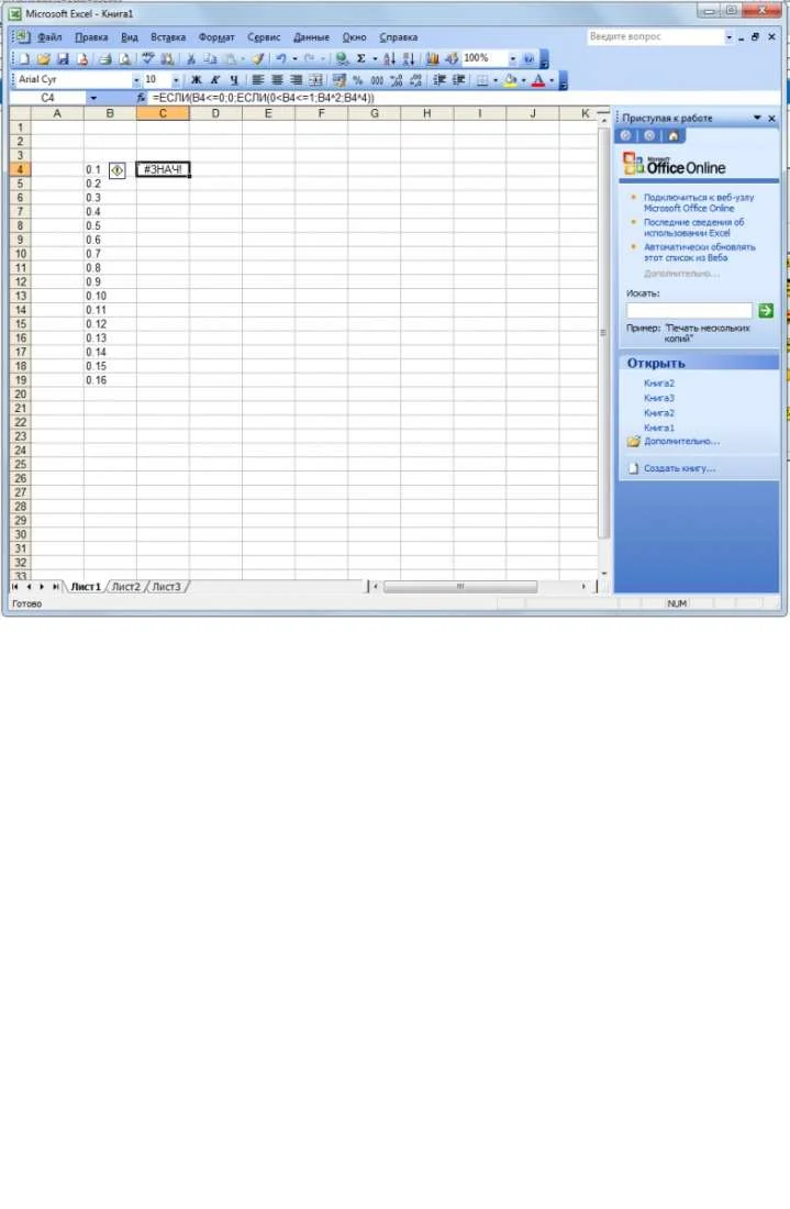

Спасибо огромное за помощь,но вот опять выдаёт ошибку #ЗНАЧ!
    35.3 KB · Просмотры: 1,349
из-за второго условия 0<B4<=1
кто вас учил так делать? тем более что я вам еще вчера написал рабочую формулу.

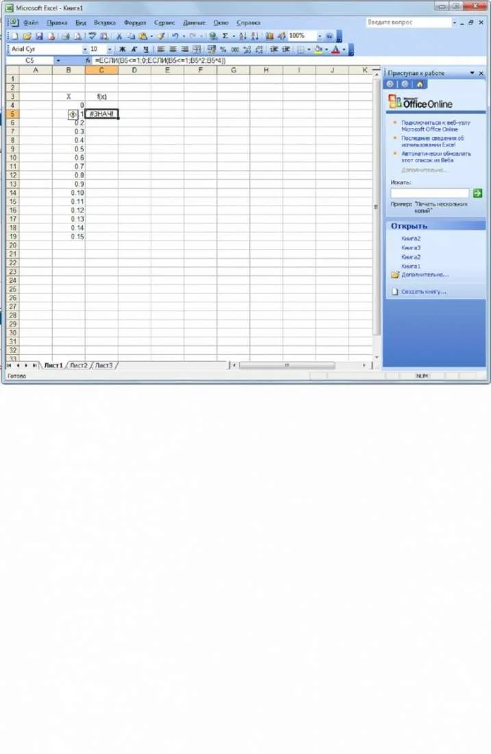

    35.1 KB · Просмотры: 747
о майн гот... да скопируйте вы уже формулу, я вам уже даже заменил А1 на В5
=ЕСЛИ(В5<=0;0;ЕСЛИ(В5<=1;В5^2;В5^4))
на сей раз для разнообразия вы влепили два одинаковых условия подряд: B5<=1
ну так же нельзя. вам же рано или поздно аттестат выдадут в ОБЩЕОБРАЗОВАТЕЛЬНОЙ школе - это же страшное дело.

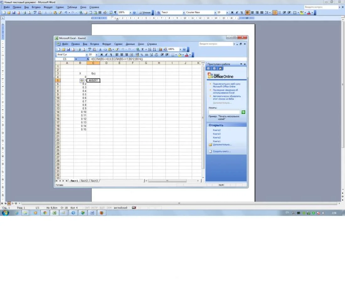

    45.3 KB · Просмотры: 827
как вариант - числа в столбце В представлены в текстовом формате. щелкните по восклицательному знаку, там должно быть какое-никакое описание
во, вроде нашел. в скопированной формуле буквы B почему-то превратились в кириллические
