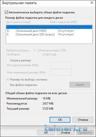

Здравствуйте! Некоторые уточняющие вопросы по поводу файла подкачки и как правильно настроить файл подкачки... Ранее я уже задавал похожий вопрос, но сейчас хочу более тонкие моменты...
Ситуация такая. Есть ПК. На ПК установлено: 1 HDD и 2 SDD.
1 SSD - основной. На нём стоит система (не делил его);
1 SSD - его я установил для игр (не делил его);
1 HDD - стоит для всякого мусора (не делил его)
Вопросы у меня вот какие:
1. Если у меня включена опция - "Автоматически выбирать файл подкачки" (а она стоит у меня на данный момент времени), то файл подкачки распространяется только на тот диск, где находится файл подкачки, либо распространяется на все диски?
2. Если снять галочку - "Автоматически выбирать файл подкачки" и выбрать любой диск и поставить опцию - "Размер по выбору системы" или "Самому вписать цифры", то файл подкачки нужно также ставить на всех дисках/разделах или же нужно ставить на 1 диске/разделе?
3. Имеет ли смысл на всех дисках ставить файл подкачки или это будет дополнительная нагрузка на систему?
На ПК я в основном играю в игры и это диск "Е"
    38.3 KB · Просмотры: 41
1. Только на 1 диск. По умолчанию, тот где стоит система.
2. Один файл. На диске по выбору.
3. Не имеет. (Имеет смысл для тех кто знает что и зачем делает).
Смысл файла подкачки в том, что система скидывает в него "ненужные в данный момент" данные из оперативной памяти. Так же файл подкачки нужен для режима сна. В этом случае рекомендуется устанавливать размер подкачки равный или больше фактической оперативной памяти. (Не рекомендую это делать, особенно если не знаете для чего это Вам нужно).
Размер файла подкачки определяется исходя из объёма фактической оперативной памяти. Раздел\диск выбирается самый шустрый. В Вашем случае оставляйте на разделе с системой. Если оперативной памяти 16Гб и больше, оставляйте всё на автомате.
Категорически не согласен с начальником транспортного цеха.
1) Гейтс - дворянин, де Билл, поэтому на его хотелки нас, сисадминов, большая рать. И вообще:«640КБ должно быть достаточно для каждого».
2) Для режима сна нужен не pagefile.sys, а hiberfil.sys
3) Если в системе уже есть 16 гектар и больше, подкачку нужно принудительно выключать нах. Для альтернативно одарённых программистов типа писак большинства версий сталкера ставим виртуальный RAM-диск на 2 Гб и назначаем подкачку на него.
4) Подкачка почём зря насилует диски, и SSD съест быстрее других режимов эксплуатации. Как вариант можно втюхать системе намертво старую флешку на несколько гиг и на вопрос "а не ускорить ли нам работу системы?" ответить "Ессно!". Можно дополнительно врукопашную назначить туда же подкачку, выключив её во всех остальных местах. После смерти флешки меняем на такую же. Это будет дешевле и практичнее.
По сабжу: файл подкачки лучше разместить на HDD. Его наличие или отсутствие вызывает массу споров, однако, в том же линуксе он также присутствует (либо в виде файла, либо в виде отдельного раздела), так что это не прерогатива дядюшки Билла.
Лично я использую следующее:
До 4 Гб ОЗУ - файл подкачки в 1,5/2 раза больше (в зависимости от свободного места на диске);
Т.е. ОЗУ 4096 Мб, то файл подкачки будет 6144 или 8192;
При 8 Гб ОЗУ - аналогично объему ОЗУ;
Выше 8 Гб ОЗУ - по выбору системы.
