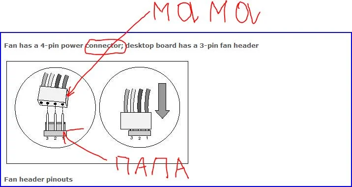

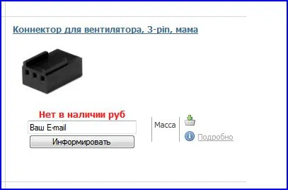

Как называется разъем?
Здравствуйте. Подскажите пожалуйста "научное" название гнезда/вилки питания кулера. В интернет магазинах, занимающихся продажей электронных компонетов и т.д., оособо фотографий нет, поэтому сложно найти нужный разъем. Вот и требуеться его название для поиска.
И научное и в обычном обиходе коннектор . Коннектор (мама) устанавливается на вентиляторе , коннектор (папа) на материнской плате - как правило .
    22.1 KB · Просмотры: 2,563

Насколько я понимаю, то что изображено на картинках в посте № 2 называется в прайсах
Вентилятор 80*80*25 (питание от материнской платы, 3pin)
, ещё есть
Вентилятор для корпуса 80*80*25 (питание от HDD, 4pin)
, или по другому молекс.
его называют FAN
есть 3pin - где + - и датчик оборотов
есть 4 pin - где ещё регулятор скорости вращения.
кулер для процессора подключается в CPU_FAN
