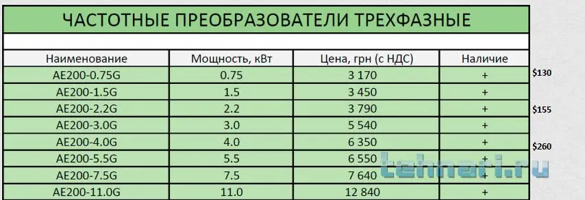

У нас частотник на 0,7 кватт стоит 130 долларов. Если покупать в Китае, то еще меньше выйдет, раза в полтора. Если самому собирать, то 80-100 долларов обойдутся детали.

ну, как вариант - купить, например на алике - https://ru.aliexpress.com/item/3284...000&pvid=c6499857-e9ae-49f4-aa98-6eddb0a5651f
не факт, что конкретно этот подойдет, но вроде похож..
