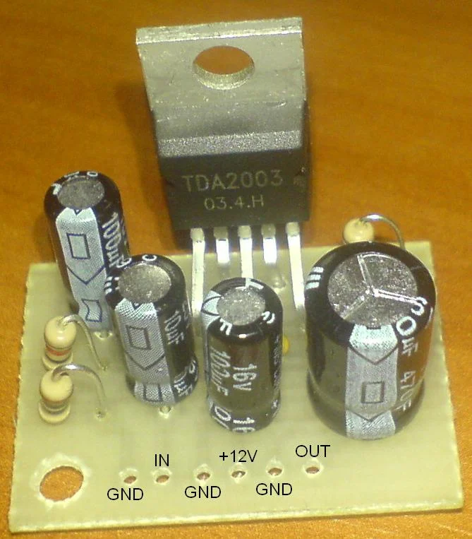

Колонка на 10 ватт , собрать можно на TDA2003
Напряжение питания - 8-16V
Рвых:
2 оМ = 10W
4 oM = 5W
8 oM = 2.5W
Fраб - 30-30000 Hz
http://www.tehnari.ru/f156/t56327/index6.html
Вот фото, прямо по ссылке http://www.tehnari.ru/f156/t56327/ , ее распечатать и в магазин -вручить продавцу он все наберет.напишите пожалуйста что надо купить
а подскажите пожалуйста их электроемкость ) :tehnari_ru_325: а то я не оч понимаю маркировку)Ну так меняйте, если они такие "тупые", в чём вопрос то?
а на другие их заментить можно?!4700 мкФ х 16 В
А какие есть?:telepat:а на другие их заментить можно?!
Чтобы точно ответить на этот вопрос, нужна принципиальная схема устройства, где эти конденсаторы стоят. Одно можно сказать точно, можно ставить на ту же ёмкость, но на любое большее напряжение.а на другие их заментить можно?
