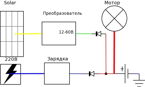

все очень просто. зарядка на 220 идущая в комплекте к мотор-колесу и аккам. может включаться в любой источник 220В. будь то генератор в лесу, или розетка в придорожной кафушке.. таже , полагаю через диодную развязку, нужно подключить выход от преобразователя с защитой от перезаряда к аккамуляторам. дальше провода на колесо. где-то так.

вот как я вижу схему

ага понятно, я вот про что говорил, представьте что у вас АКБ разражен, и солн. панель его заряжает, но помимо этого еще и питает мотор, вследствие недостаточный ток заряда АКБ, а его разряд через мотор так же продолжается. т.е. мотор будет питаться от разряженного акб и солн. панели. надо это исправить. чтобы в момент заряда акб. мотор питался от вашего бензогенератора исключая акб.

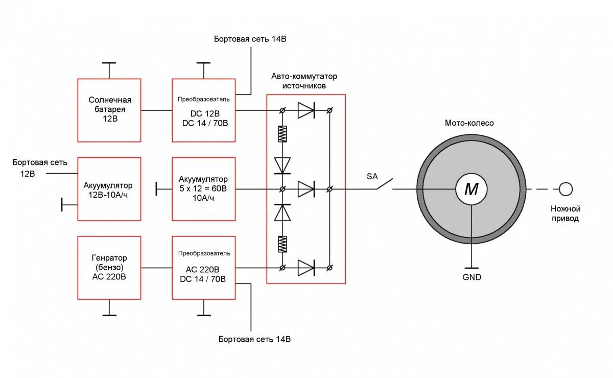

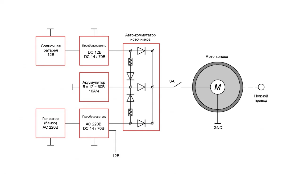

Я бы пошел таким путем ... :)
Это только агрегатная цепь, коммутация бортовой сети так же,
через авто-коммутатор, только меньшей мощности ... :D

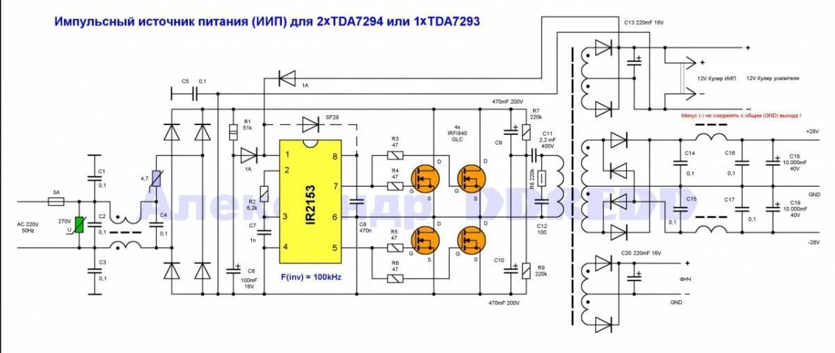

вот нашел на форуме преобразователь. вроде не очень сложен, только не понятно на какую мощность расчитан
осилит он 200+ ватт, или нет?
не совсем понял, что есть бортовая сеть. зачем мне еще аккамулятор? лишний вес на вело зло. подзарядить мобилку можно и во время работы генератора напрямую от розетки
Согласен, убрал ... :) Но розетку на 12В надо сделать, мало ли какую авто приблуду
включить надо будет. Все ровно надо будет делать преобразователь АС220/DC70В,
несколько деталей добавить и будет розетка 12В ... :)

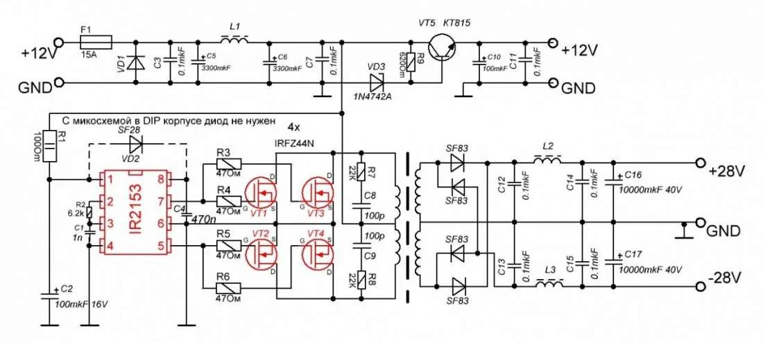

Нет не осилит ... :) Вот они 250-300Вт, как для генератора, так и для солнечной
батареи, надо только выходные обмотки переделать ... :D

P.S. Вообще схемы можно упростить, они рассчитаны на качественные усилители,
лишнюю фильтрацию убрать и добавить еще по два полевика, думаю микросхема потянет ... :D
