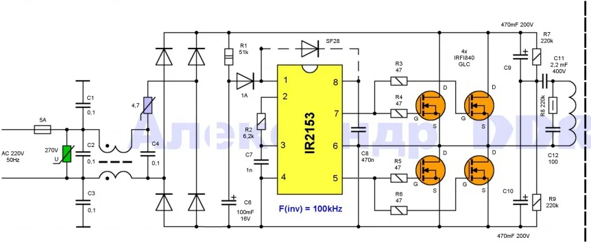

спасибо за схемы.
Все ровно надо будет делать преобразователь АС220/DC70В
зарядка идет в комплекте с мотором и аккам. надо только немного подрегулировать.
добавить еще по два полевика
а зачем еще по 2? по паспорту они 49 А держат - это ж больше киловата получается.
на первой схеме какие данные у транса? размер, обомтки?
Немного путаешь, надо плясать от мощности, 49А - это при самом минимальном
напряжении, ладно поглядим ... :)
Надо посчитать, но думаю первичка - 2х3 витка, вторичка - 2х18 витков, только
все это мотается несколькими жилами сразу ... :)
а какой номинал у сопротивлений в автокоммутаторе?
Они служат для ограничения тока заряда аккумулятора, они мощные, мотаются
проводом высокого сопротивления от нагрузочных мощных реостатов. Не могу словами
объяснить как делается, но высчитывается по току заряда ... :)
я все время использовал спираль от тэнов для таких целей)
проще сказать нихром. :)
а...теперь понял.

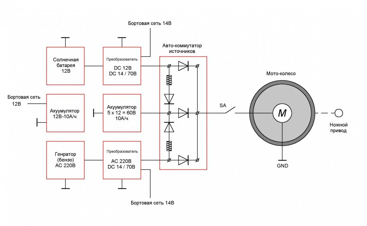

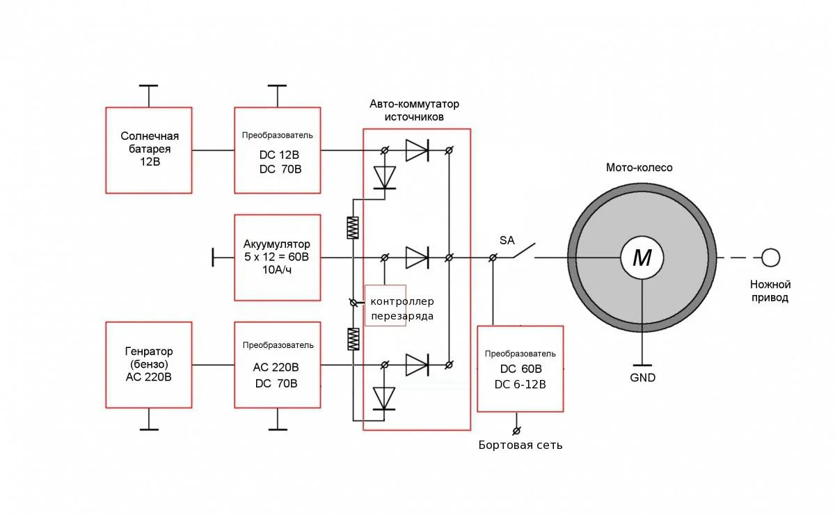

я тут немного порационализировал :) над коммутатором. автор надеюсь не против?
так схема получается полнее. последний преобразователь не импульсный, а транзисторный, 2х каскадный стабилизатор напряжения - по идее у них кпд высокий. токи же мне большие не нужны. диодная оптика, да питание наладонных гаджетов. кстати и на генераторе есть розетка 12В 6А, так что электрификация будет по максимуму :tehnari_ru_288:

еще пару вопросов по 1схеме (немного кастрировал ее для себя)
  • входной тр. дросель от компьютерного импульсника подойдет?
  • че за синяя деталька на входе и какой у нее номинал?
  • какакие размеры у выходного транса? параметры первичной обмотки - витки, диаметр провода.
  • диод, который к первой ноге подключается, не пунктирный, нет на 2ой схеме. тут какбы философский вопрос. схемы почти как близнецы. а если есть на одной, то почему нет на другой, ну или так - если нет на одной, то почему есть на другой. дилемма блин :tehnari_ru_117: :)
  • вместо входных диодов можно ли применить мостик KBPC806? по идее его должно хватить для 1KW мощности с запасом.
зы. еще раз уточняю, я давно чайник, поэтому и вопросы соотвествуют. спасибо за терпение!

_guest, не вопрос, уровень задачи теперь чуть яснее (сам увлекался туризмом/сплавами).
В таком разе лучше начать танец "от печки", т.е. от потребителей. Какие планируются использовать мотор-колесо, АКБ, генератор и солнечная? (желательны указания моделей, ТТХ найдем). Какая снаряженная масса веломобиля без энергоустановок?
