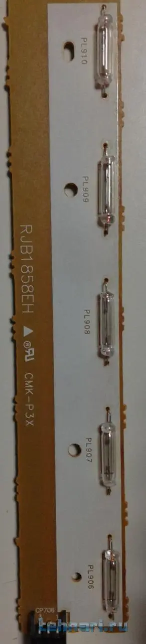

Вопрос так сказать начинающего- Как определить характеристики светодиода подсветки в панели усилителя. Имеется усилок, но в нем перегорел один светодиод. Панель подсветки состоит из двух плат на каждой по 5 светодиодов одна горит, ток 7.3 вольта, вторую прозвонил один не звонится. Подскажите пожалуйста чем заменить?
на плату приходит 39.4 переменки на ней ничего нет кроме светодиодов. Подскажите пожалуйста каким диодом заменить или может что другое туда поставить?

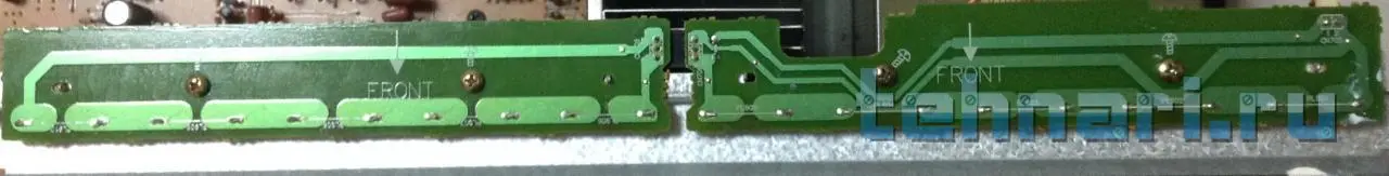

аппарат technics se-a1000mk2, прошу прощение за словоблудие по поводу напряжения и силы тока. При измерении напряжения на входе в плату, мультиметр находился на значении переменного напряжения и показывал 39.4 при переключении в постоянный 0в. Поэтому сделал вывод, что переменка. Фото сделаю попозже под рукой нет фотика. Диоды соединены последовательно по пять штук на плате, вторая плата может быть подключена не последовательно между ними соединительная перемычка
вот фото платы

А с чего Вы решили, что это светодиоды?!
Лампы накаливания сверхминиатюрные СМН
Сверхминиатюрные лампы накаливания используются в различных приборах радио- и электронной техники, авиации, ракетной техники, медицины, электрогирляндах, для подсветки циферблата часов и устройствах в качестве индикаторных, канальных и осветительных элементов. Особенности:
Найти схему девайса, либо выпоять лампочку и и с помошю регул. источником питанием ( ИП ) определить напряжение накала
а если заходит на плату 39 и их 10 по 5 на каждой, можно как то высчитать каким номиналом нужны лампочки? когда еще они работали то на одной я замерил и показал прибор 7.3 вольта.
скорее всего они по 8 вольт.
СМН 8-60-1 или 8-65. Но могут отличаться яркостью и, главное, электрическими характеристиками от установленных, так что лучше менять все.
