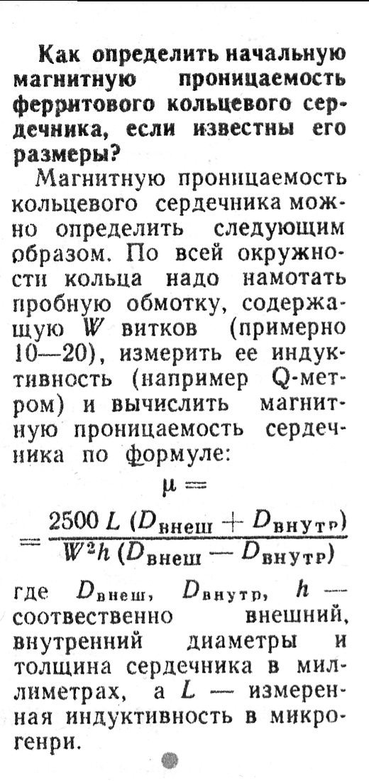

Добрый день.Имеется два ферритовых кольца.М3000НМ и М6000НМ ,одно светлее, другое темнее.Какое из них какое? По аналогии потемнее ,это-6000,а по светлее 3000.Правильно я думаю?
Мотаете пробную обмотку из 10-15 витков, измеряете индуктивность и исходя из нее рассчитываете магнитную проницаемость.
На скане формула по которой считается проницаемость, а в сети есть онлайн-калькуляторы для таких расчетов.

мужуки.да это все понятно ,чтонадо намотать .замерить и высчитать.А,если замерить не чем .Кроме тестера нигугу.А по старинке по цвету слабо отличить,а ,в инете было такое,как отличить ферритовое кольцо по цвету 3000 от 4500.Одно серое другое чернее(примерно конешно) Ваш МИГ3100.
