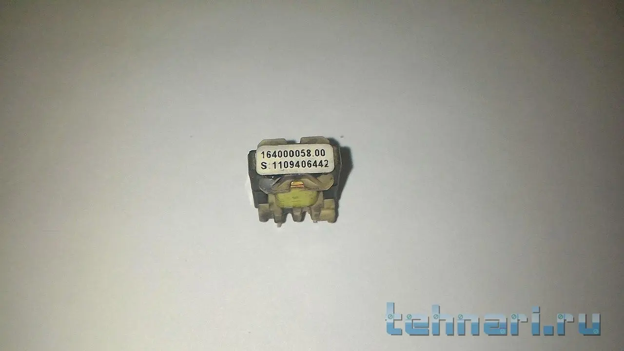

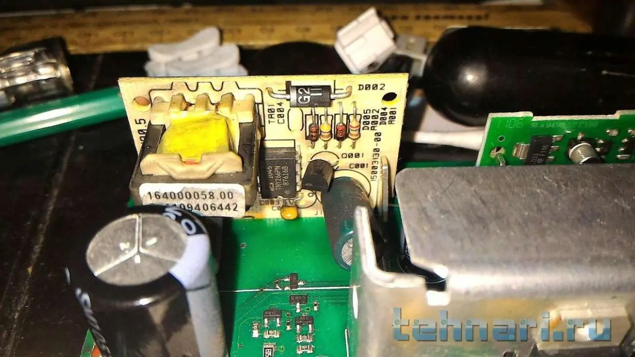

поелетел блок от стиралки, первичка на трансе отгорела, помогите определить его маркировку

Эта марка написана на наклейке сверху, только она Вам ничего не даст.
Производитель стиральных машинок получает электронный блок уже готовым и продаст его только целиком.
Производитель электроники продаст Вам нужную запчасть, но найти его будет проблематично - его не выдадут даже под пытками.
Мой совет - обратитесь для ремонта в авторизованный СЦ или попытайтесь отремонтировать трансформатор самостоятельно.
Потом, я очень сомневаюсь, что дело в трансформаторе.
Таким макаром (на отдельной плате, впаянным в основной модуль) в моей старой машинке был собран 12-ти вольтовый сгоревший блок питания. Входная выпрямительная часть с фильтрами находится на основной плате. Для проверки работоспособности самого модуля было подано напряжение от внешнего источника. После пробной стирки Данный источник был просто помещен внутрь СМ, и так остался там жить. Через год эксплуатации машинка была заменена, а эта отдана в хорошие руки, где отработала еще пару лет. Сейчас стоит без дела, но так и осталась в рабочем состоянии.
Родной БП не отремонтировал сразу, по причине отсутствия маркировки на сгоревшем ШИМ-контроллере. А потом, подтвердилось, что временное решение, так и остается как постоянным.
да такие трансы никогда в жизни не летят, там провод почти с палец намотан в два три витка (образно), проблема в обвязке
по роду своей деятельности приходится ремонтировать и БП ноутов и компов, всё порываюсь тоже трансы менять, останавливает здравый смысл и опыт, да не летят эти трансы, нет у них такой возможности, межвитковый ничего не сделает ему там всего пару витков, диаметр такой, что слона убить можно таким током который можно пропустить через этот диаметр, то есть обрыва точно не будет, к тому же это феррит, его даже если нагреть до красна с ним ничего не случится..
исключением являются только трансы инвертеров, там да обмотка тонкая..
