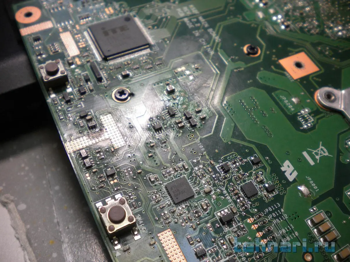

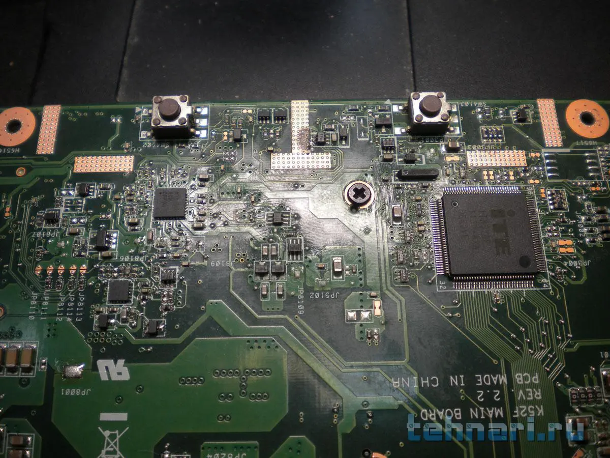

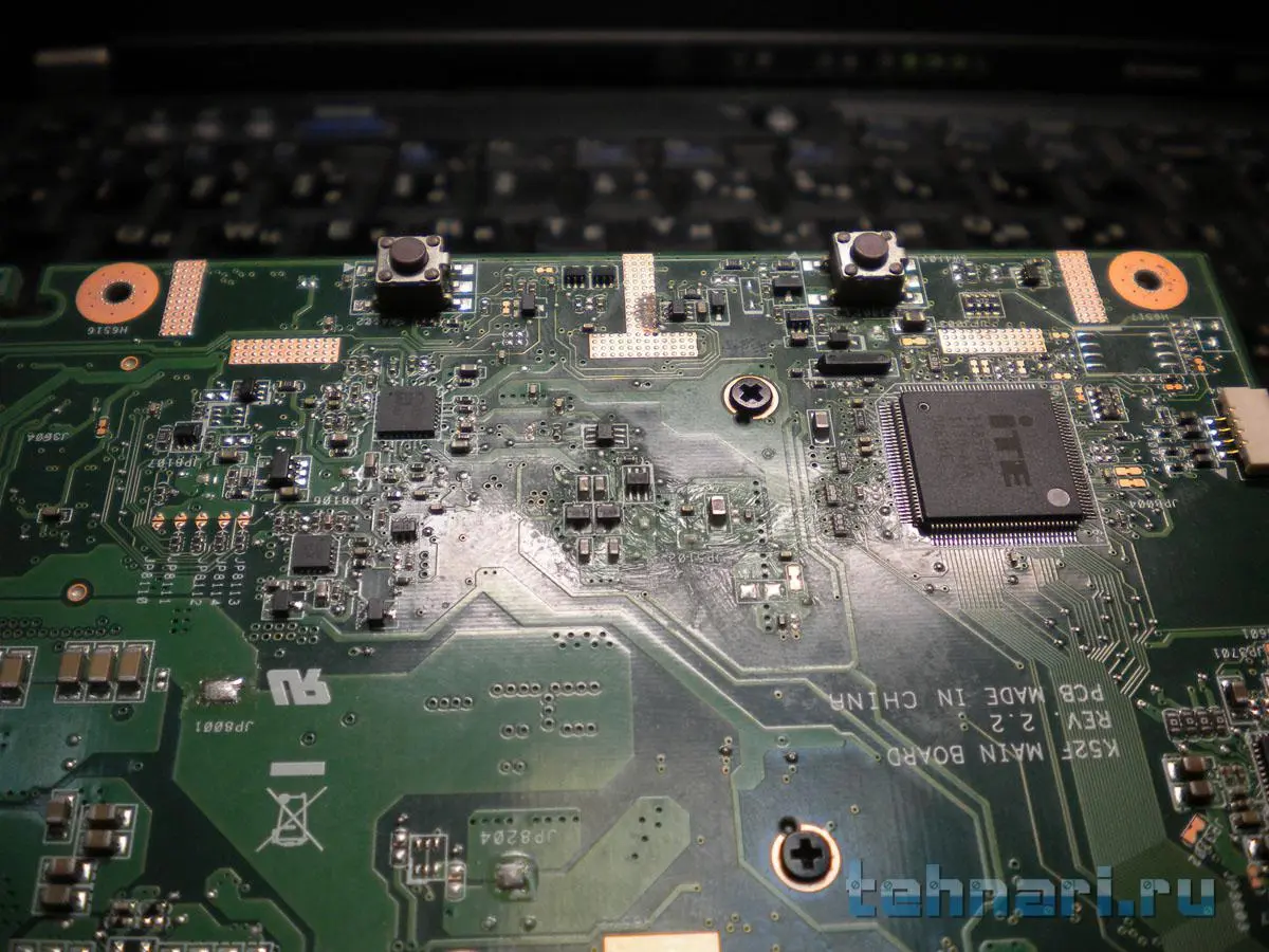

Как определить залитость ноутбука? Сорри, если не в тот раздел. Не нашёл раздела "для новичков".
Продали матплату от ноутбука. Видимых дефектов не было, о чём покупатель расписался в акте приёмопередачи. Покупатель установил её в ноутбук клиента. Через месяц позвонил, мол мать перестала работать, клиенту вернули деньги, соответственно мы должны вернуть деньги им. Плату привезли, на мой взгляд, залитую (см. на фото).
Покупатель говорит, что я для него не авторитет, так как он мастер, бга паяет, а я всего лишь отвёрточник. В принципе отчасти он прав, я не паяю, разве что разъём питания. Но ноутбуки перебираю каждый день.
Вопрос,
Как вы считаете, плата залита? И куда обратиться для квалифицированной экспертизы?
(Шеф дал задание спросить совета на форумах).

Если по чесноку то надо было при покупке плату смотреть, если на ней вся вот эта хрень была то дело ваше, если же сначала не было а потом принесли вот такую то виноват покупатель. Закон впринципе на вашей стороне, так как подписанная бумажка есть что плата была исправна и подозрительных следов не было. Плата однозначно чем то заляпана, либо залили, либо перепаивали, есть такие мастера которые паяют безотмывным флюсом и обмазывают им всю плату в три слоя)))
Ну и как вариант вам пытаются впарить старую плату от того ноутбука в котором её поменяли))) Тут могло бы помочь если бы у вас были её фотографии ДО, или переписаны номера.

Похожие следы оставляют спиртосодержащие напитки или газировки.
Ну и конечно же как сказал Влад, не исключено что плата копана.
Или это, или
Похоже на пайку, очень похоже, но сразу столько деталей? Скорее всего залили.

Вот всё таки очень мне безотмывной флюс-гель напоминает, я и сам таким пользуюсь. Как вариант обмазали всё и грели термофеном или ИК паяльной станцией. Посмотрите кстати с другой стороны, нет ли следов флюса под чипами, возможно реболлинг делали или меняли чипсет/соккет/гпу.

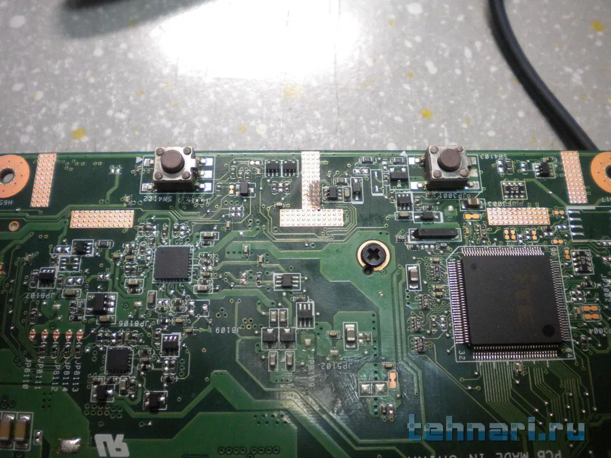

Эталонная ПП для сравнения.
Правда, номер ревизии чуток отличается.

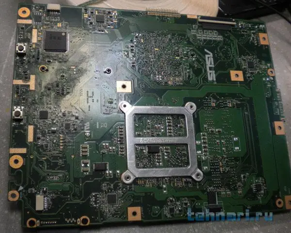

Тут и слепому видно, что плата паханая.
С обратной стороны всё чисто. Плата наша, гарантийные стикера на месте.
При продаже деталь осматривается на предмет мехповреждений, после этого клеится гарантийная наклейка с логотипом, отмечается дата продажи.
Смысл всё греть? Если плата не рабочая, поменяли бы по гарантии.
