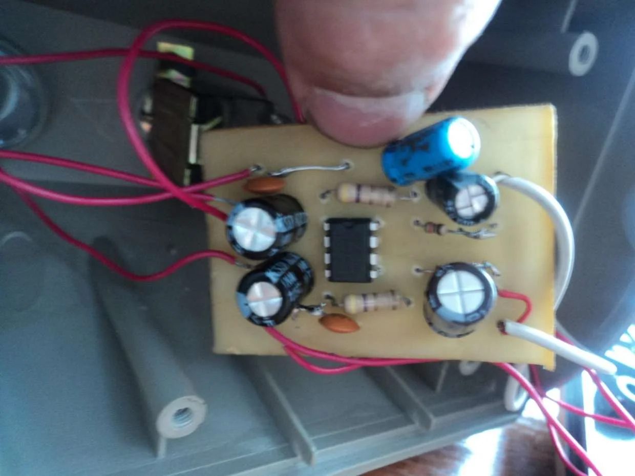

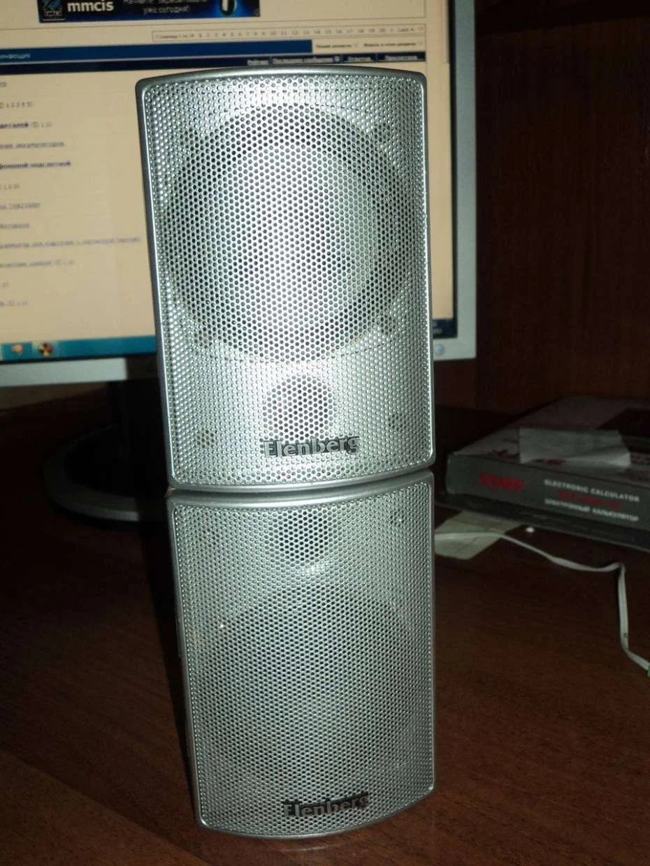

Если надо могу схему самого простого усилителя на TDA 2822m скинуть . Сам ею пользовался. Колонка с динамиками и усилком этим до сих работает. Собран специально для телефона.
    186.2 KB · Просмотры: 215
    63.1 KB · Просмотры: 296

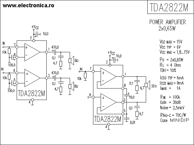

Скинь пожалуйста! Если не трудно, конечно!koresch
Вот и схемка. Хочешь стерео, хочешь моно.
