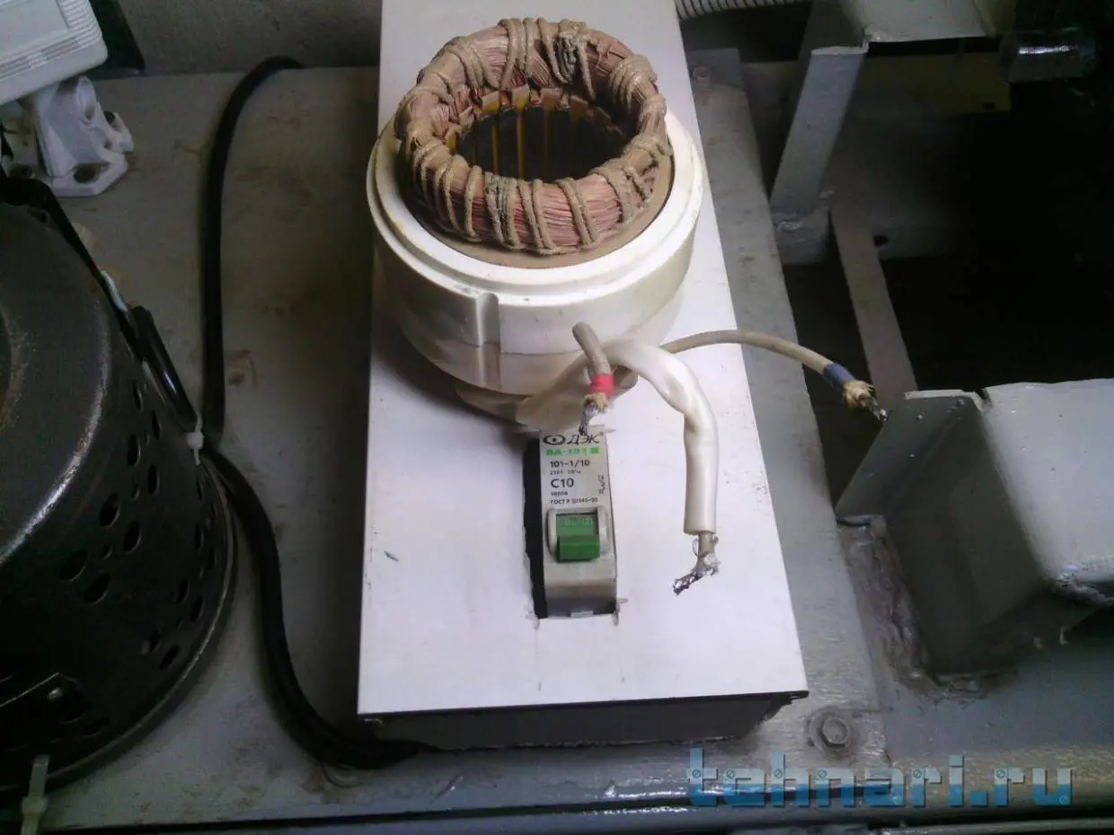

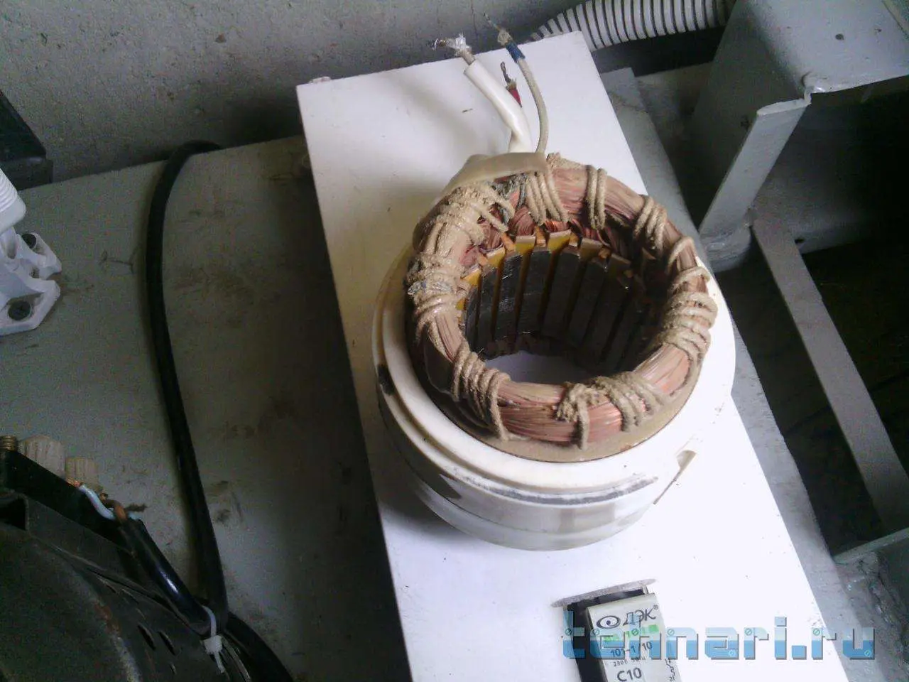

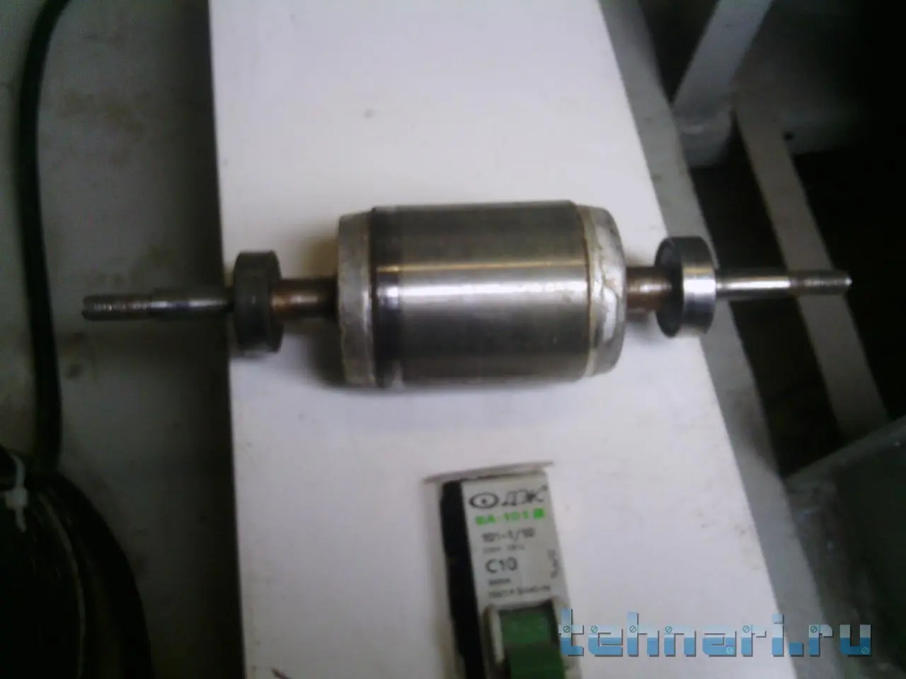

Добрый день, друзья! Что-то мне не везёт последнее время на двигатели....
Прошу вашей помощи.
Имеется такой двигатель:
    73.2 KB · Просмотры: 171
    76.1 KB · Просмотры: 127
    41 KB · Просмотры: 129
    46.8 KB · Просмотры: 83
    23.4 KB · Просмотры: 58

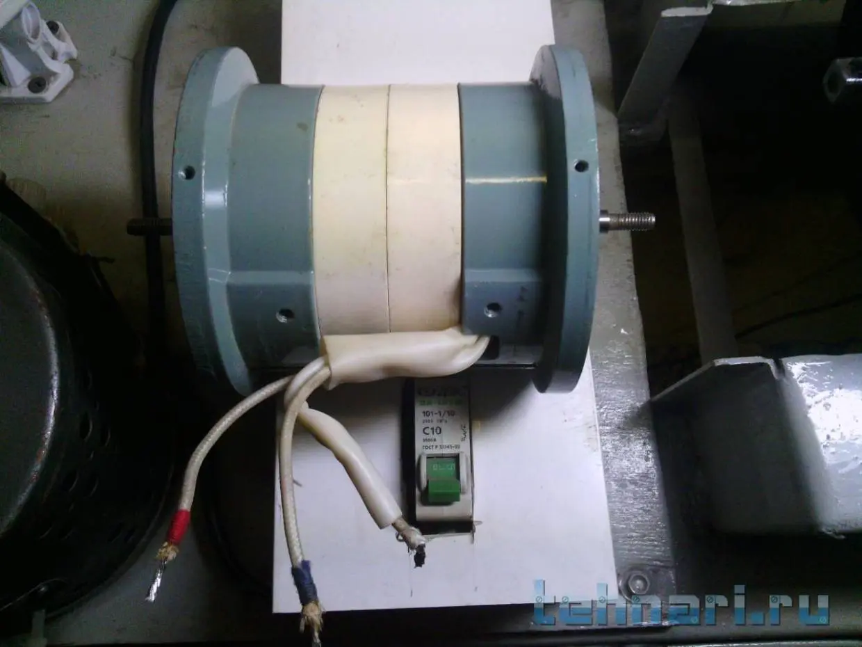

При подключении его к сети 220V двигатель гудит и провернуть его не возможно.
В выключенном состоянии вал вращается абсолютно свободно.
Обмотки промерил. КЗ на корпус нет. Данные следующие:
Красный - Синий - 166,5 Ом
Белый - Красный - 268,6 Ом
Синий - Белый - 102,1 Ом
Весь движок "обнюхал", осмотрел с увеличительным стекло, ничего подпаленого нет.

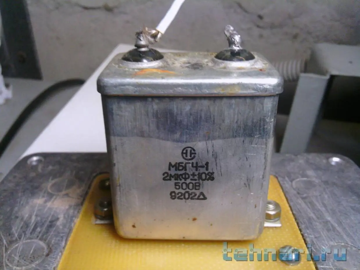

Штатно запускался через кондер 2 мкФ
    46.8 KB · Просмотры: 70
Именно он меня и смущает. Прозванивал мегаомметром вроде все нормально, но вот расчёт пускового конденсатора:
Онлайн расчет емкости конденсатора
Вроде считает, что нужно 6-7 мкФ, а у меня всего 2.

Двигатель около сотни Ватт, может, чуть больше.. 2 мкФ достаточно.
Белый и синий в сеть. Конденсатор между белым и красным. При исправном конденсаторе запустится. Не запускается? Замените конденсатор, без достаточных знаний мегометром его не проверить.
Сегодня первый рабочий день, магазины открылись....Заменил конденсатор на такой же только 4мкФ, двигатель за пустился легко, проработал полчаса, нагрева нет. Пробовал 3мкФ, запускался с натягом, потом набирал обороты, с 2мкФ не пускался вообще. Хотя с завода штатно стоял 2мкФ.

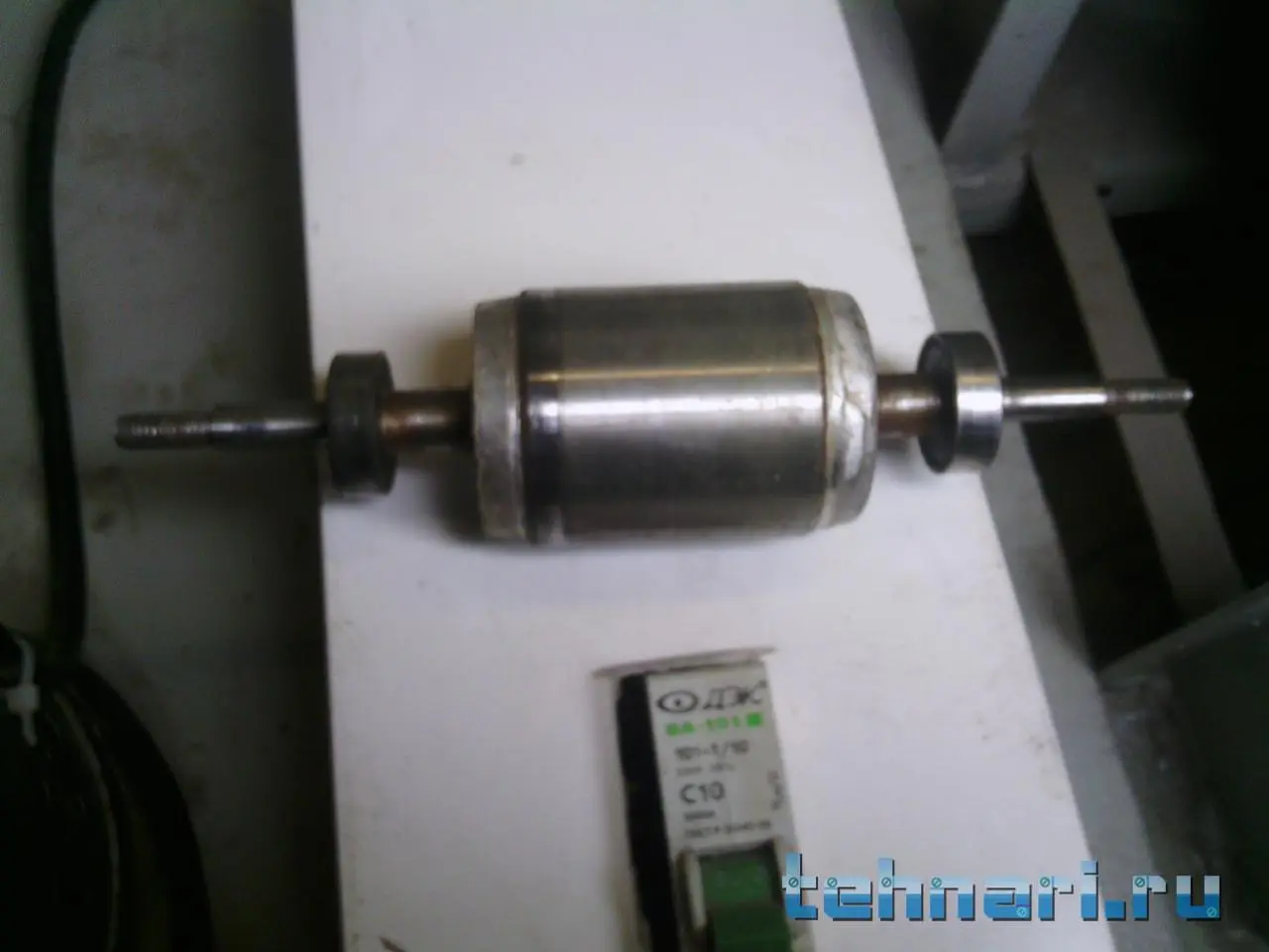

Чаще всего в такой ситуации у маломощных двигателей виноват подшипник. При включении электромагнитными силами клинит болтающийся сепаратор. Ты разбирал двигатель, при этом сепаратор ещё деформировался и почти перестал мешать, к тому же за счёт конденсатора увеличил пусковой момент, но ситуация скорее всего повторится.
Тоже и так до тех пор пока двигатель не сгорит. проверьте подшипники, они не должны шуметь, смажьте их. Вал двигателя должен вращаться легко без притормаживания и зацепов.
Вращается отлично, совсем не греется.
Не поленился, специально попробовал. Вал вращается бесшумно, после отключения питания ещё какое-то время крутится....

1.Судя по фотке ,конденсатор 1992 года ,он уже давно потерял свои 2 мкФ.
2 Ротор установлен правильно ? Есть возможность повернуть его в статоре на 180 градусов? При неправильной установке железо ротора, не совпадает с железом статора.
...ротор невозможно установить неправильно...
Да без проблем ;)
А при современном качестве изготовления не раз случалось даже приваривать пакет к валу, чтобы не убегал со своего места :))
Иногда приходится менять целиком вал. Различные портянки ставлю регулярно на изношенных двигателях, восстанавливаю подшипниковые гнёзда в крышках, выработку на валу, повреждённые лапы/уши. Маломощные движки, киловатт до пяти, в первую очередь летят из-за механических проблем.

При установке ротора надо обращать внимание на расположение железа ротора по отношению к железу статора ,если нет выступа или впадины, ж. ротора над ж статора ,значит все в норме.
